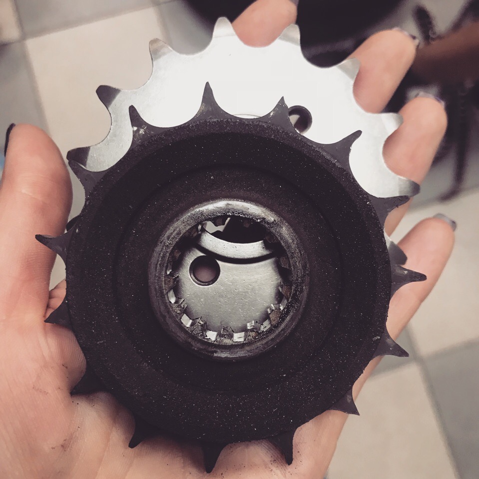

на 12 тыс. пробега поставила DID 520-110 ERV3, звезды не меняла, так как мне сказали, что мои "еще походят"
на 27 тыс. пробега цепь развалилась к чертям, при замене ведущая звезда представляла собой прекрасный боевой сюрикен
Но я не скажу, что дотошно чистила цепь и смазывала, так как ездила много, в любых погодных условиях, и не особо заморачивалась. Так что 15 тыс. на старых звездах для цепи весьма неплохо, как по мне. Но хрустела она гаденько задолго до замены, если честно rolleyes
Поставила осенью Regina touring-street 520-110 ZRT, посмотрим, как себя покажет. Еще мечтаю автоматический смазчик цепи поставить angel
По звездам:
было почему то сложно найти, но я в итоге нашла стоковые: ведущая JTF 308-15, ведомая JTR 703-44.

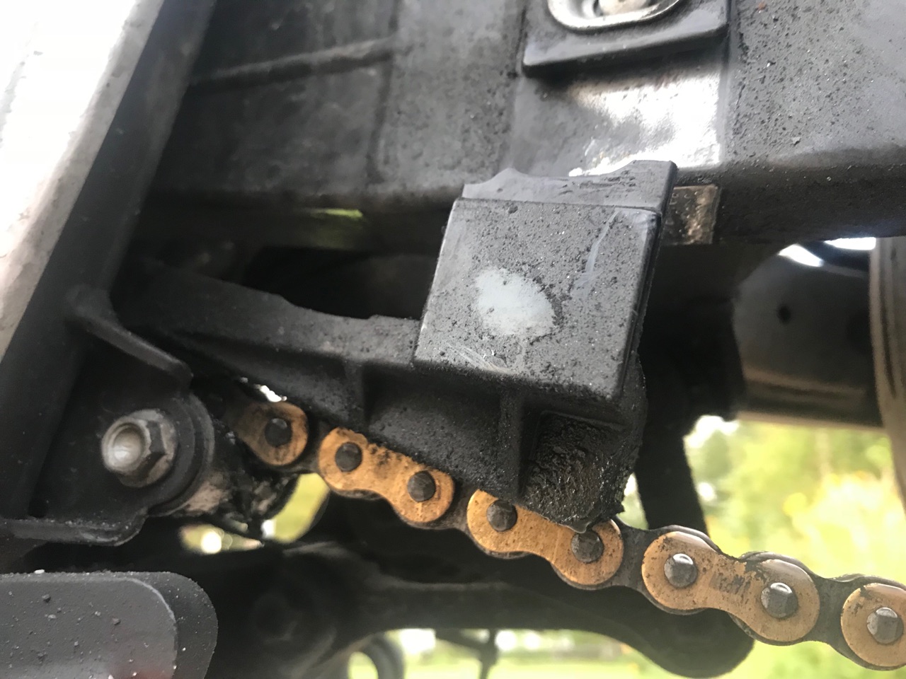

По успокоителю:
у меня развалился по дороге из Минска
На время поиска нового закрепили хомутом
Новый найти, не смотря на известный номер детали (AP8161089), оказалось не так просто.
Ни у одного из известных мне поставщиков я не нашла возможности заказать.
В итоге заказала у официалов (Москва, ТЦ Декстер). Заказ оплатила еще 5 сентября, дату поставки обозначили в октябре.
До ноября мне никто не позвонил. Когда я в октябре позвонила, сказали, что зап.часть в доставке.
Когда я позвонила в декабре. сказали, что заказ в работе. Когда я позвонила перед новогодними праздниками, сказали, что может и не привезут вовсе, уточнят и перезвонят. blahblah
Когда я сегодня позвонила, сказали, что успокоитель нельзя заказать и прислали по почте бланк для возврата денег. angry
Сейчас планирую заказать на английском сайте ultimateparts.net, больше нигде не нашла((
