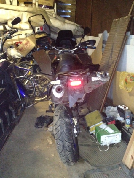

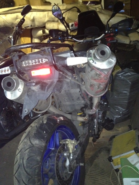

В ночь с 24 на 25 меня снесли
Пока прыгаю на одной ноге, ребята сделали фотографии мотика.

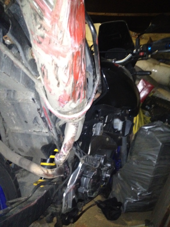

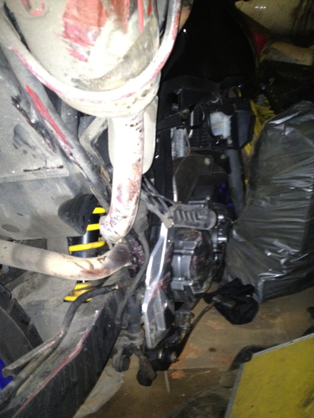

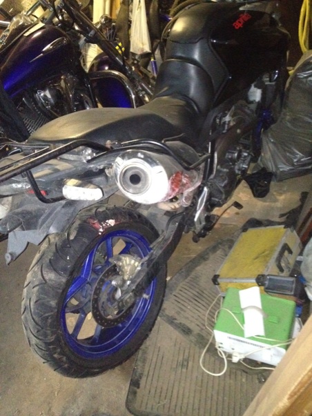

Судя по фотографиям: ушел маятник, подрамник, диск, глушитель ( возможно вместе со штанами ).
Есть желающие помочь с ремонтом?

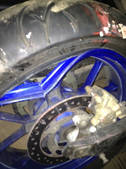

Диск точно под замену, остальное возможно можно выправить и починить? Кто что думает?

Мда, сочувствую...
Маятник лучше не выправлять, коли винтом. Тоже под замену. Все-таки деталь ответственная... Ну или если планируешь мотоцикл восстановить и слить - можно. Если не жалко покупателя...
Подрамник можно отогнуть, на СП мне отгибали без проблем.
Главное - точки крепления двигателя к раме и саму раму осмотреть. И места крепления маятника к раме - возможно их загнуло или оторвало.
А с вилкой что? Вообще судя по фотке удар серьезный... Весь мотоцикл надо тщательно осмотреть по-хорошему.
Может проще на запчасти распродать?

а на мотик надо для начала сделать список запчастей под замену и заказать их например на ибее, это если восстанавливать. Пока будет идти, займешься выправкой того что можно поправить. Главное, ногу свою не напрягай пока
