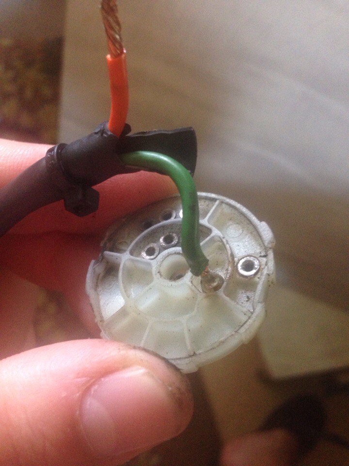

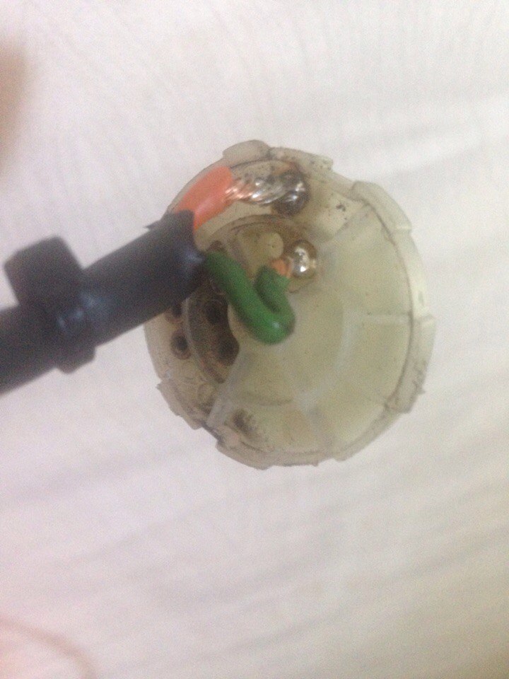

В общем мои страхи и опасения, по поводу заглохнуть где-нибудь и больше не завестись, оправдались вчера. Вечером возвращался от девушки (слава Богу она живёт всего в 5.5 км от моего гаража) и как говориться бобик сдох( Причём он завёлся, поработал 3 секунды и всё. На повороты ключа реакции ноль, только лампочка иммобилайзера издевательски моргала на щитке. Т.к. время было 12 часов ночи, а на утро обещали грозы, оставлять априльку без присмотра сильно не хотелось. И не долго думая решил обеспечить себя физкультурой на ближайший час-потора. Проще сказать что у меня не болело после такого ударного кроссфита. Сегодня сутра полез решать проблему. Проблема оказалась как раз в том месте, о котором говорил комрад werba !

В общем на фотках всё видно: отвалился один провод на платке. В гараже я его подоткнул, провернул ключ и всё ожило.
Далее в домашних условиях всё было припаяно и после заинсталированно обратно. По итогу всё работает ! Всем спасибо за участие !

werbaДата: Понедельник, 18.07.2016, 20:05 | Сообщение # 8
Город: Черняховск
Сообщений: 116
Зря собрал))) Он отвалится снова. Я паял проводки в замке 3 раза. Дело в слабых пружинках фиксирующих контакты. Они слабо прижимают контакты(а токи там большие). Возникает сильный нагрев контактной платы и проводок отпаивается сам собой. Я заменил пружинки на более жёсткие и уже 3 года проблем с мотом больше нет.
