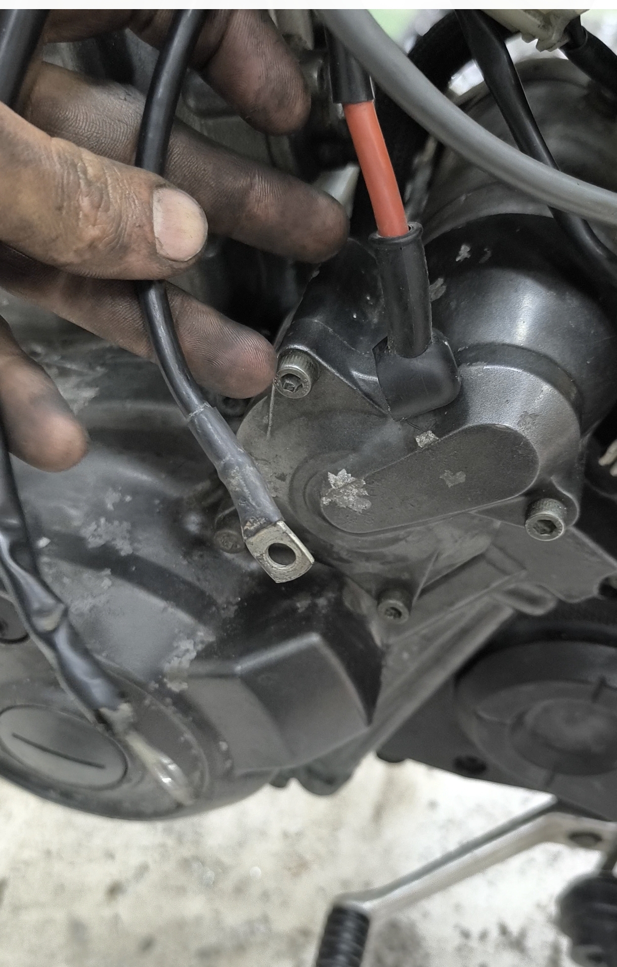

Подскажите пожалуйста куда идут провода от аккумулятора, плюс на болт стартера вроде крепится, а минус куда?
Прикрепления: 0820784.jpg (1.27 Mb)

За стартером на массу:
Прикрепления: 4639870.jpg (1.97 Mb)
