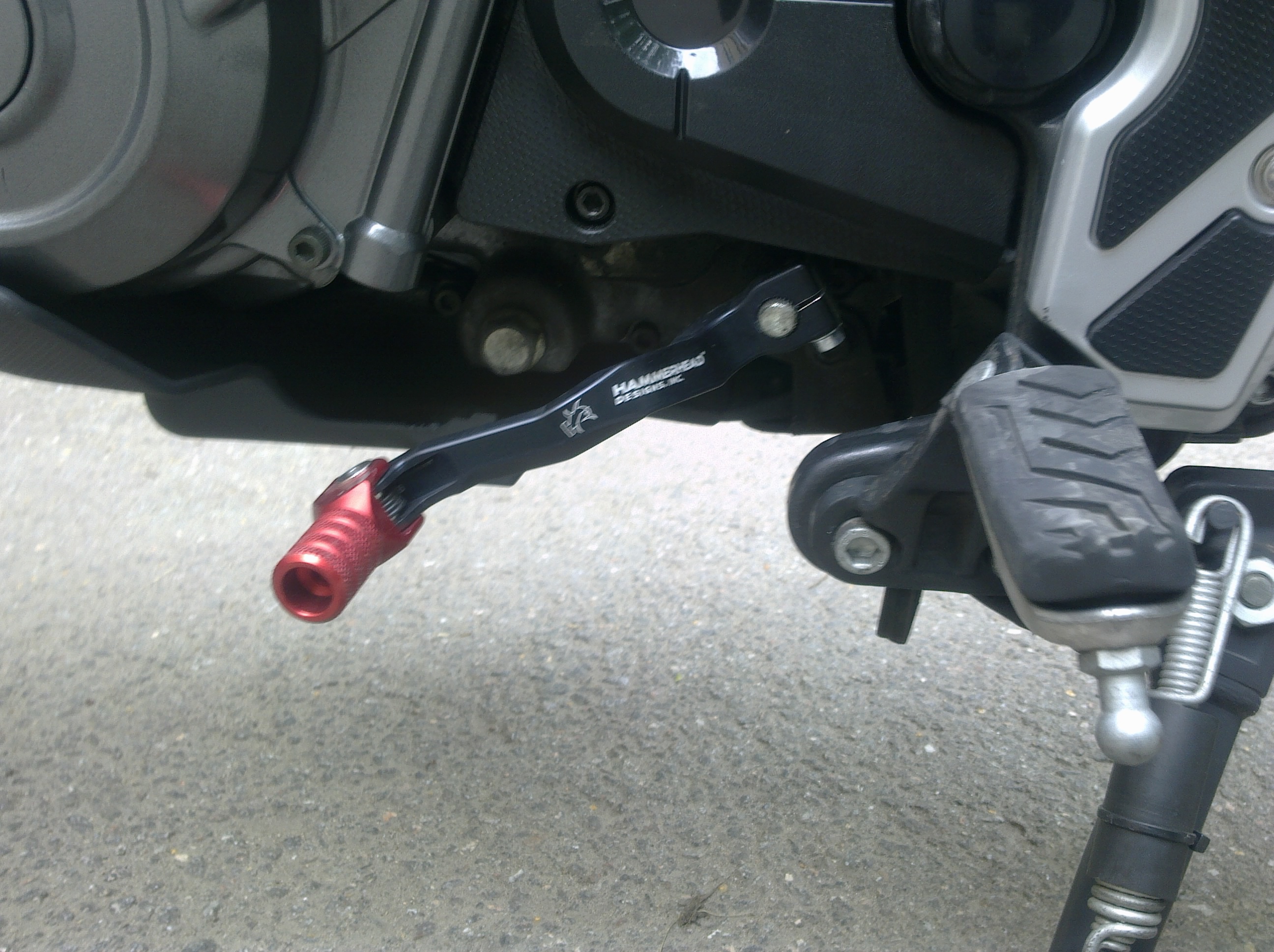

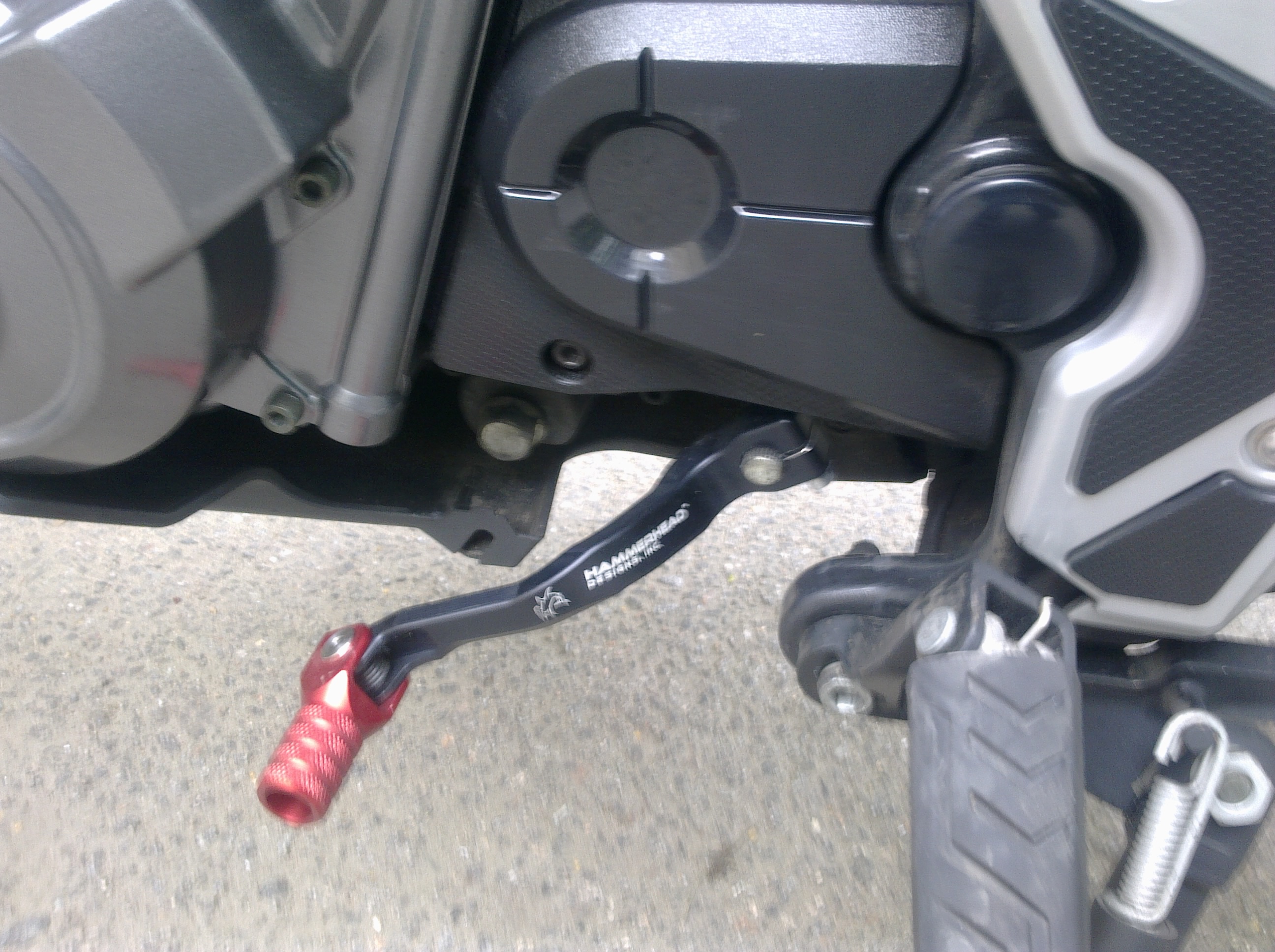

Вот поставил себе такую складывающуюся. Она длиннее стандартной на 2см. А так вроде все подошло.
Прикрепления: 2347633.jpg (1.12 Mb) · 2468941.jpg (1.19 Mb)

А не сильно ли она у тебя вниз опущена???

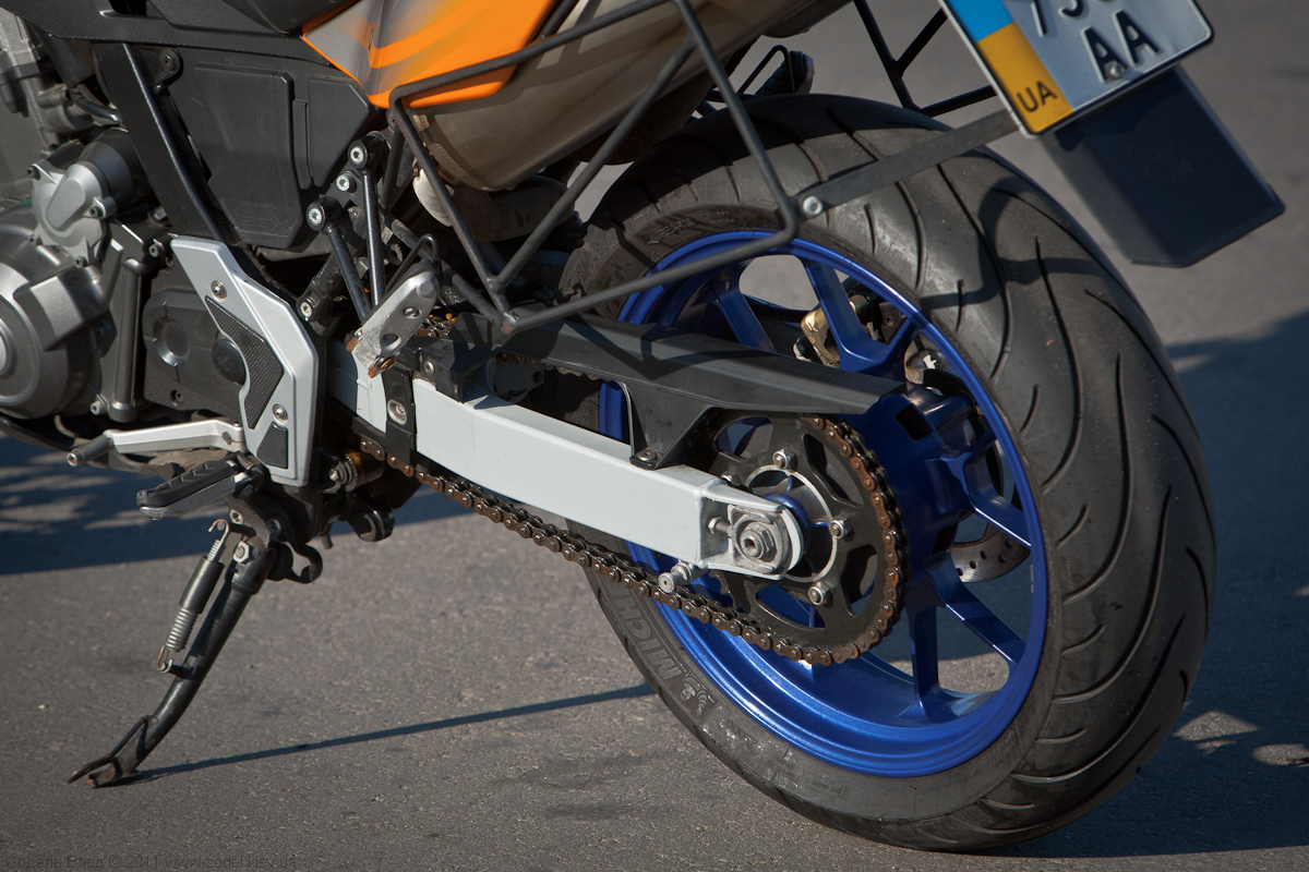

kreon вот передает, что нам подходят лапки от Honda CBR 919, 918, 945, Fireblade. Помимо этого 99% Yamaha XT660Z/X/R, MT03...
Прикрепления: 0425679.jpg (779.2 Kb)

Вроде нормально. Я ее сначала выше ставил, поездил, как то не удобно вверх ногу задирать было. Опустил чуть пониже. Т.к. она длиннее стандартной поэтому и кажется, что ниже.

А ее нелья на шлицах повернуть так, чтоб выше была? На моем мотоцикле стандартную лапку КПП хоть вертикально можно ставить...

Вокруг своей оси ее можно повернуть, но ближе она от этого не станет(((.

А она точно предназначена для этой марки мотоцикла? По-моему такого быть не должно... Все тюнинговые деталюшки по основным размерам должны совпадать со стоковыми.
Зачем ты ее вообще поменял? Стоковую сломал что ли? Если что, стоковые лапки замечательно отгибаются на горячую, и завариваются в случае поломки. А складывающиеся лапки тоже заломать или завязать винтом очень легко, достаточно просто упасть на небольшой скорости. Я этих лапок переломал и позавязывал винтом... штук пять наверное. И два клипона до кучи. Все отгибалось и варилось по нескольку раз. С виду вообще было незаметно, что их правили или варили.
Сообщение отредактировал zviadi - Среда, 01.08.2012, 11:29
viperДата: Среда, 01.08.2012, 11:15 | Сообщение # 8
Да стоковую сломал. Я хотел на этот раз купить складываемую. А была только такая от Kawasaki KLX450 или 350 вроде. В Меркурии небыло, в байкленде нет. Нашел только в Pilot-moto.
