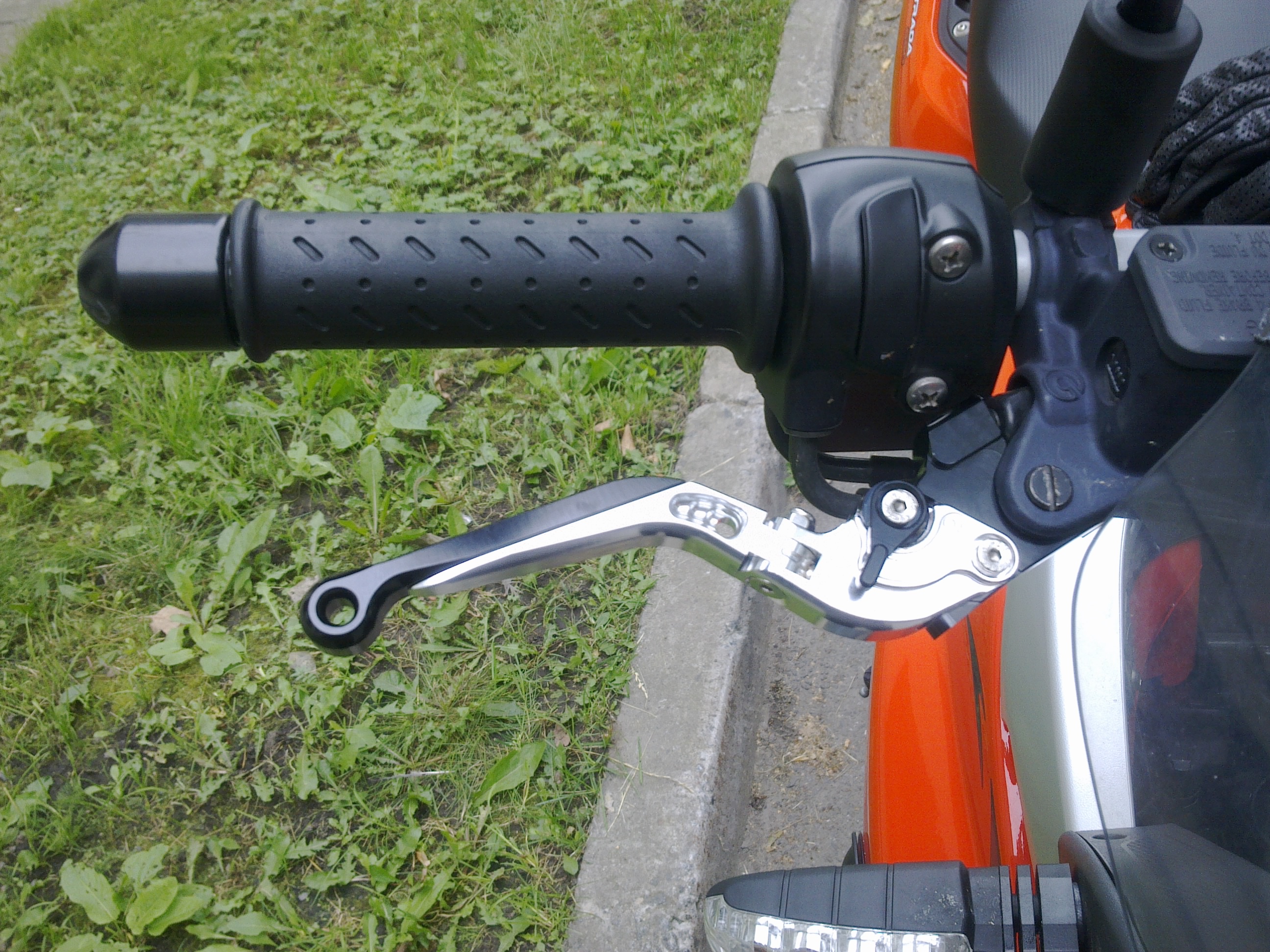

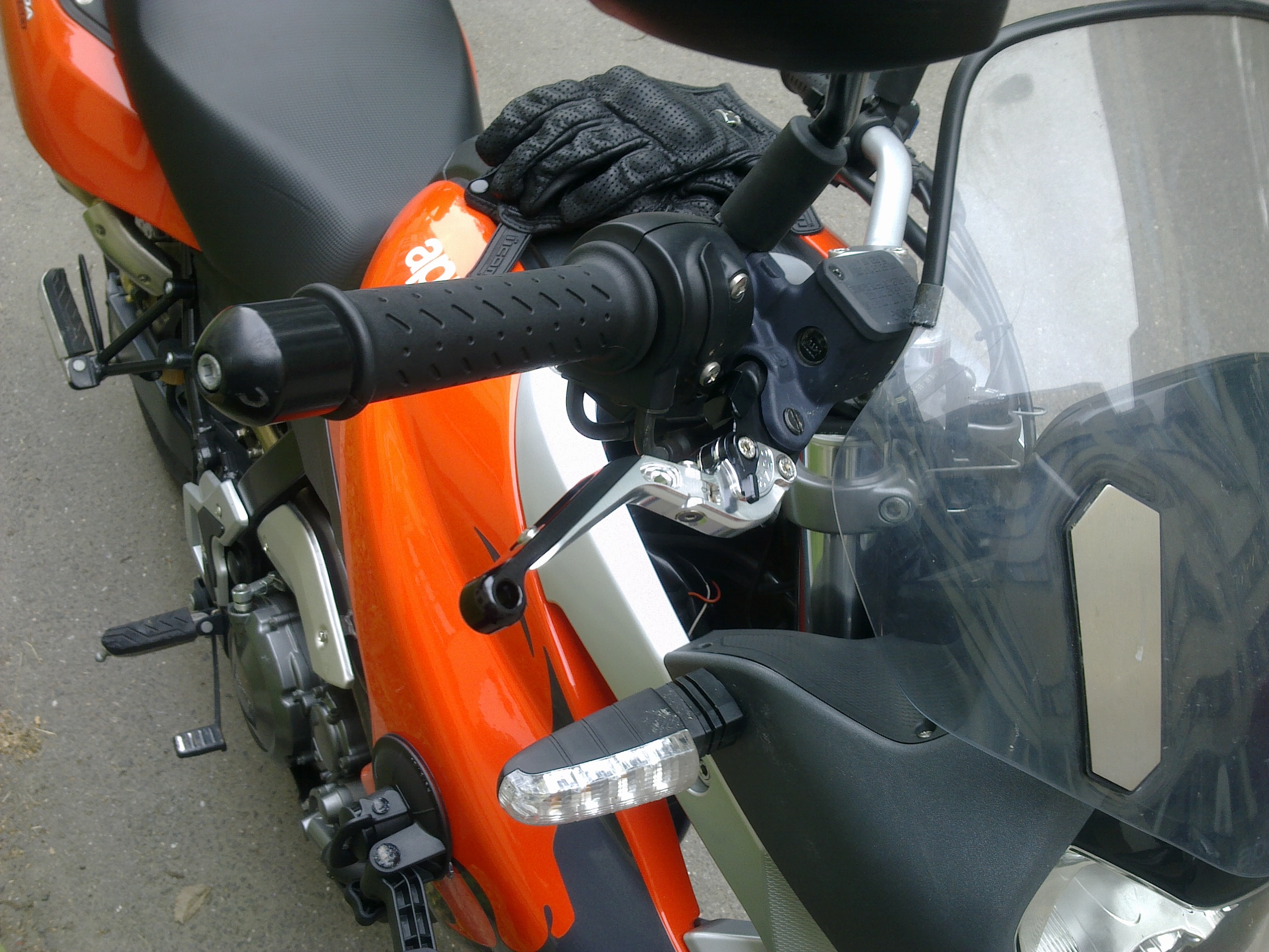

Вот пришел вчера рычаг тормоза пока. Поставил. В нем надо было раззенковать канавку для штырька каторый давление создает (может про другому называется). Вся доработка заняла 10мин. дома при помощи обычной дрели и 4 сверел разных диаметров. Т.к. рычаг алюминиевый канавку можно даже сверлом по дереву рассверлить. Теперь я постоянно могу держать один средний палец на тормозе, а всеми остальными держаться за ручку. Рычаг сцепления пока завис в Москве. Придет поставлю отпишусь, что там надо делать. Но там тоже на 10мин. работы.

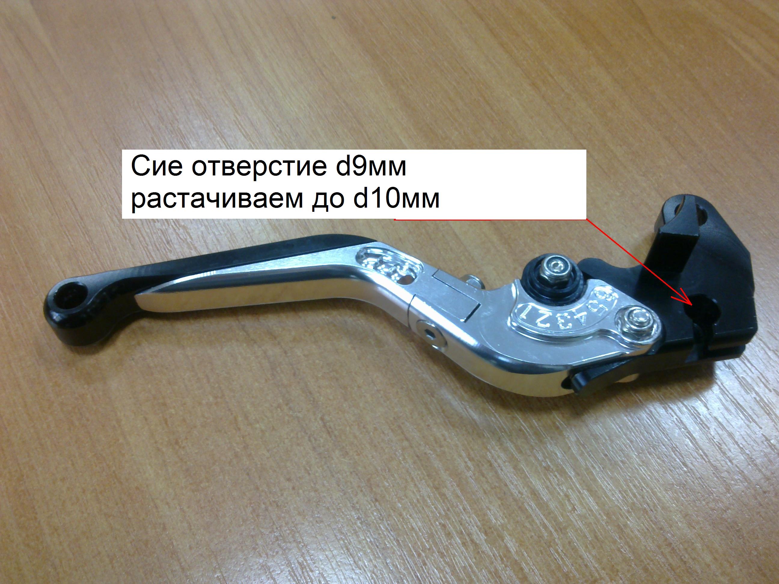

Пришел рычаг сцепления. Сегодня вечером расточу и поставлю. В общем продавец сказал, что это рычаг от Aprilia Tuona.
А пока вот, на фото покажу фронт работ по доделке этого рычага сцепления.
