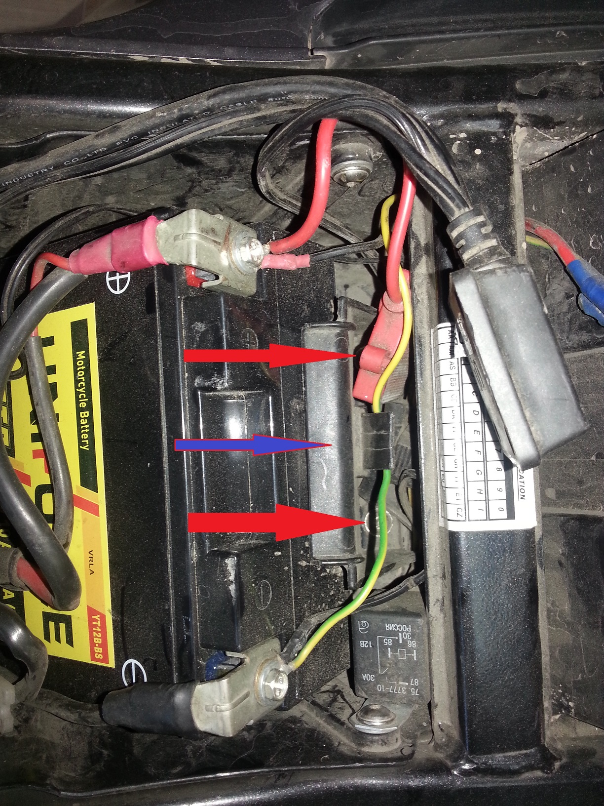

ПРостите за дурацкий вопрос новичка: открутил клеммы, вроде больше и крутить нечего, аккум вообще не шелохнется.. видимо что-то держит. Заранее спасибо!

Если он не в нише под своим весом плотно сидит, то его обязательно какая-нибудь хомутина держать должна, смотри внимательней.
На старом пегасе аккум держит перекладина пластиковая на винте.

Цитата страда1983 ()
И уж простите за дурацкий вопрос новичка: как снять аккум)) Отсоединил клеммы, вроде больше то и откручивать нечего, а вообще никак не сдвигается с места.. что-то держит. Заранее спасибо!
Ослабляешь болты отмеченные красными стрелками, так что бы прижимную пластину отм.синей стрелкой можно было отогнуть и вынуть аккумулятор.
Поздравляю с покупкой, и добро пожаловать))

Спасибо большое, друзья!! respect respect
