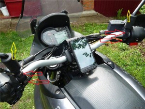

-AS-Дата: Среда, 14.03.2018, 18:22 | Сообщение # 4
Смотря в каком месте проворачивается, если на руле, то подтянуть два болта хомута(красные стрелки). Если в держателе душки зеркала, то подтянуть контрогайку (желтые стрелки)...

страда1983Дата: Воскресенье, 18.03.2018, 17:54 | Сообщение # 5
Город: москва
Мотоцикл: априлия пегасо страда
Сообщений: 10
Спасибо!! У меня в держателе душки.. попробую на выходных
