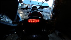

Сегодня приехал стоп сигнал с Алиэкспресс.
По форме почти в точности повторяет родной. Вверху оригинальный, внизу китайский.
Для подключения пришлось отрезать штекер от штатного фонаря, и припаять его на китайский. После ремонта штатного - перепаяю обратно.
Поскольку крепление у фонарей отличается, пришлось сделать переходную пластинку, и укоротить шпильки на китайском фонаре, иначе хвост не закрывается...
В собранном виде, со стороны почти неотличимо от оригинального...
В режиме габарита, все диоды горят в полнакала, при нажатии на тормоз - загораются в полную силу. На фото выше - габарит горит, до тормозной педали не дотянулся, чтоб еще и сфоткать одновременно biggrin

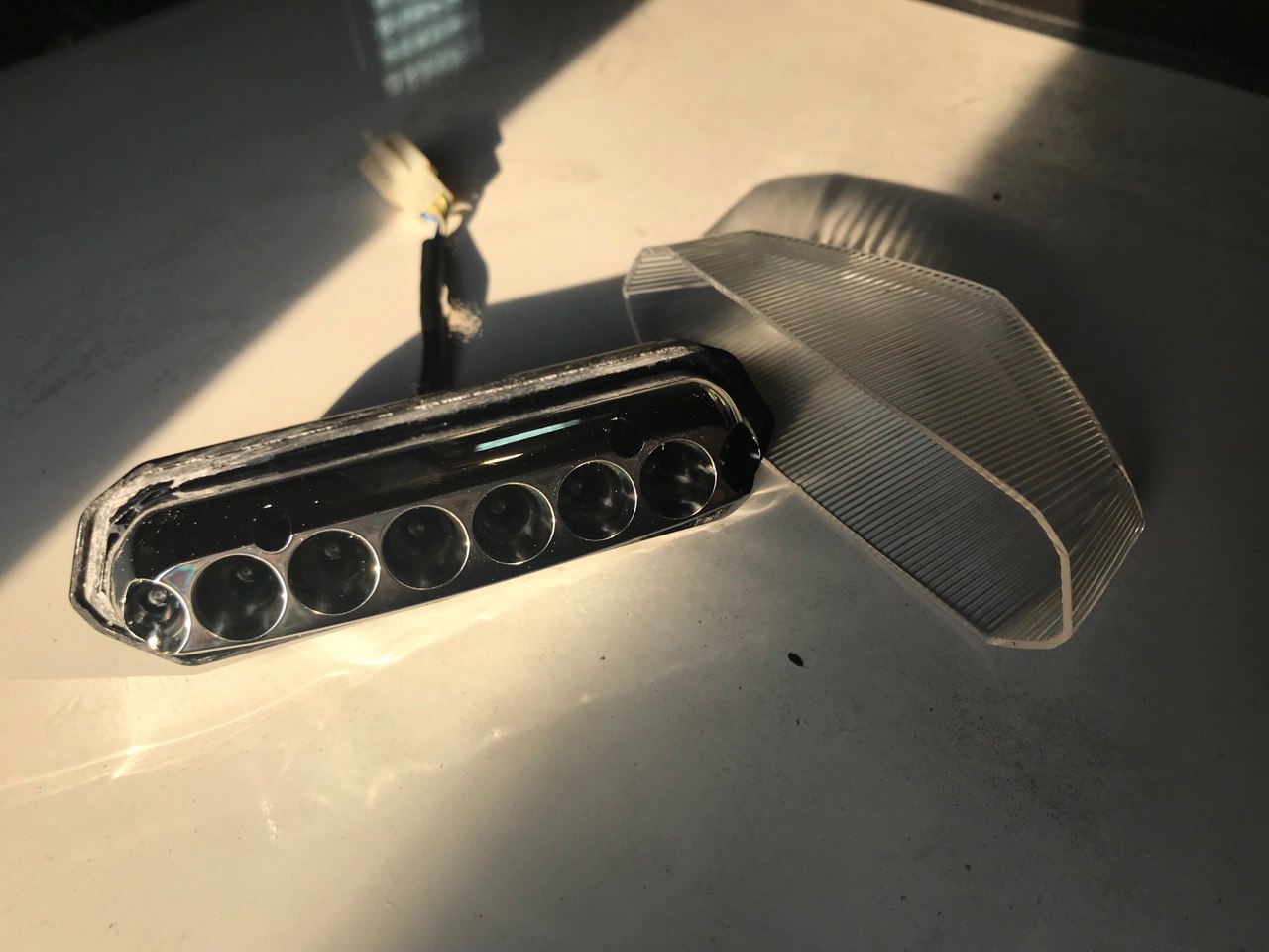

Я тоже могу теперь констатировать факт, что фонарь не разобрать по хорошему. Грели его грели, пластик начал размягчаться, но фонарь не сдавался.
В итоге стекло просто аккуратненько спилили, а остатки из паза достали неведомым мне образом - я человек впечатлительный, хорошо, что не видела этой процедуры. biggrin
Оказалось, что диоды у нас в стоп-сигнале идут парами, не работает один - не горит пара. В выходной день объехали все доступные в Ярославле магазины радиодеталей и сервисные центры по ремонту техники, не могли найти похожие диоды. в последнем месте нашелся ОДИН похожий диод, который мне и поставили за 200 р. Не горящая до этого пара диодов засияла ярче прежнего. Но проблема оказалась в том, что намного ярче прежнего - в состоянии "габариты" эта пара теперь горит как "тормоз", а при нажатии тормоза сияет еще ярче. Пришлось эту парочку кое-каким способом слегка приглушить, чтобы ездить, пока не найдутся подходящие диоды количеством 8 шт cool

Не видела я только, как остатки стекла выцарапывали из паза)) Я думаю, это не самая сложная процедура.
А собирали стоп-сигнал на герметик, который размягчается при воздействии температуры. Так как мне нужно было сразу срочно ехать, для надежности мотанули изолентой biggrin
