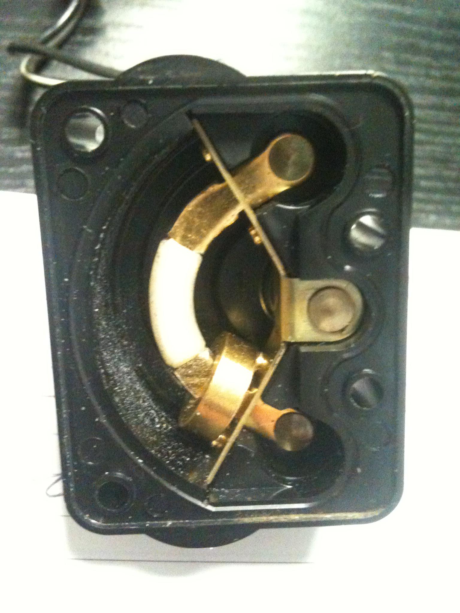

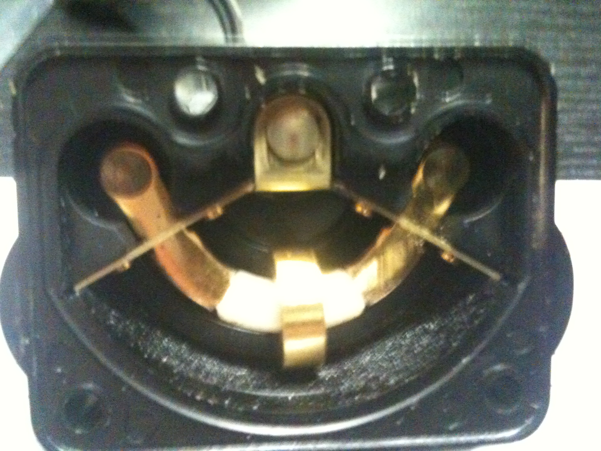

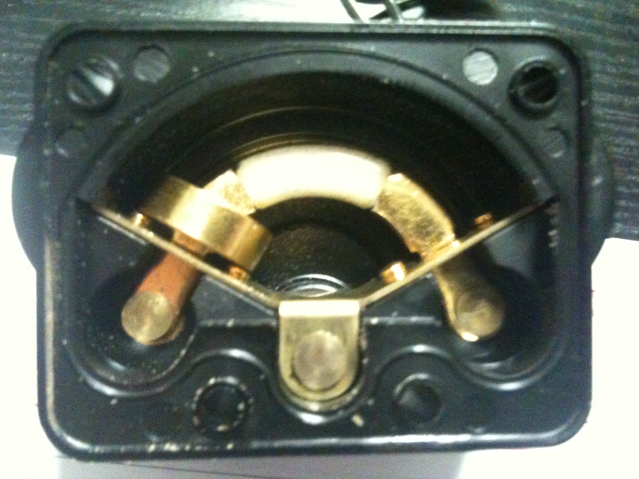

Снабдили меня добрые люди мануалом Pegaso 650 i.e.), считал ошибку из мозгов - 79 - отсутствует цепь датчика падения.
Нашел датчик - действительно контакты в разъеме не звонятся... Разобрал датчик - фотки в студии.
Действительно, когда мот вертикально, кольцо ложится на контакты и замыкает ( по идее) центральный проводник с наружным. Однако у меня замыкает, если пальцем немного надавить. Мыл, чистил - не помогает - фантастика - пальцем прижмешь - есть контакт отпустишь - нет контакта. Неужели там какой слой (типа золото) стерся от вибрации мота и теперь все окисляется, кольцо вроде металлическое - не пластмассовое с напылением металла??? Нафига тогда такой же новый ставить - все равно снова сотрется.. Но это еще ягодки - вот цветочки - если мот налево положить, то кольцо съедет и разомкнет контакт, но если направо - как было на месте так и останется ( на втором - третьем снимках положение датчика при лежачем моте)... Нафига датчик такой конструкции нужен. Можно конечно убрать его нафиг, но я уже пару раз не удержал мот, а двиг-то не вырубился сразу (опыта пока маловато - чего уж там))))...

Так, не очень понял, нормальное положение мотоцикла, это кольцо по середине? А когда наклоняется, то замыкает либо правый, либо левый контакты?
Попробуй контакты простым карандашом натереть...

Карандашом? Да, попробую, но это будет скорее всего ненадолго. Не проблема взять новый, но смущает именно то, что мозги требуют нормального положения замкнуто и датчик стоит в моте как на первой фотке, то есть, если наклонить направо эффекта срабатывания не будет...

-AS-Дата: Понедельник, 03.09.2012, 19:12 | Сообщение # 6
Хм, мне кажется, так быть не должно - какая разница, на каком боку мот, если он на боку...
