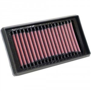

22-ревизия/чистка/замена воздушного фильтра
Применительно разве что к моющемуся фильтру нулевику... Штатно у нас он бумажный... Чего там чистить - замена раз в 10 000 км.
по словам предыдущего хозяина -там вроде как он устанавливал какой то фентиперсовый фильтр. который моеться и потом просто обрабатываеться пропиткой. но пока я туда не заглядывал еще
Ну тогда понятно. Вообще, у наших пегасов всего два варианта воздушного фильтра - это штатный бумажный, и аналог от K&N, тот самый, моющийся фильтр нулевого сопротивления (я их называю фильтр нулевой очистки biggrin )...
В твоем случае стоит K&N 100%
ты прав, именно он и стоял у меня

Дык тут и угадывать нечего biggrin Их в природе всего 2 производителя и есть... Штатный UFI ставят с завода. Бумажный. И Моющийся K&N...
Других просто не существует... И аналогов нет...

Сообщений: 125
хорошее пояснение за фильтр нулевого сопротивления. Если кратко то норм штука если стоит в аэробоксе (чем он больше тем лучше) а не прикручен сразу к диффузору карба или инжектора
https://www.youtube.com/watch?v=sTzulYvVxV4&t=3s
