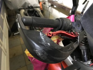

КотофейДата: Среда, 16.01.2019, 22:32 | Сообщение # 5
Город: Волоколамск, Ярославль
Сообщений: 69
У меня стоит такая защита с таким креплением. Был скользяк в этом сезоне и на правую сторону, и на левую. Рычаг тормоза защита спасла, а на рычаге сцепления отломилась загогулька, что, в принципе, не помешало им почти весь сезон пользоваться.
Прикрепления: 4329327.jpg (152.7 Kb) · 3043310.jpg (168.5 Kb) · 3593978.jpg (174.9 Kb)
