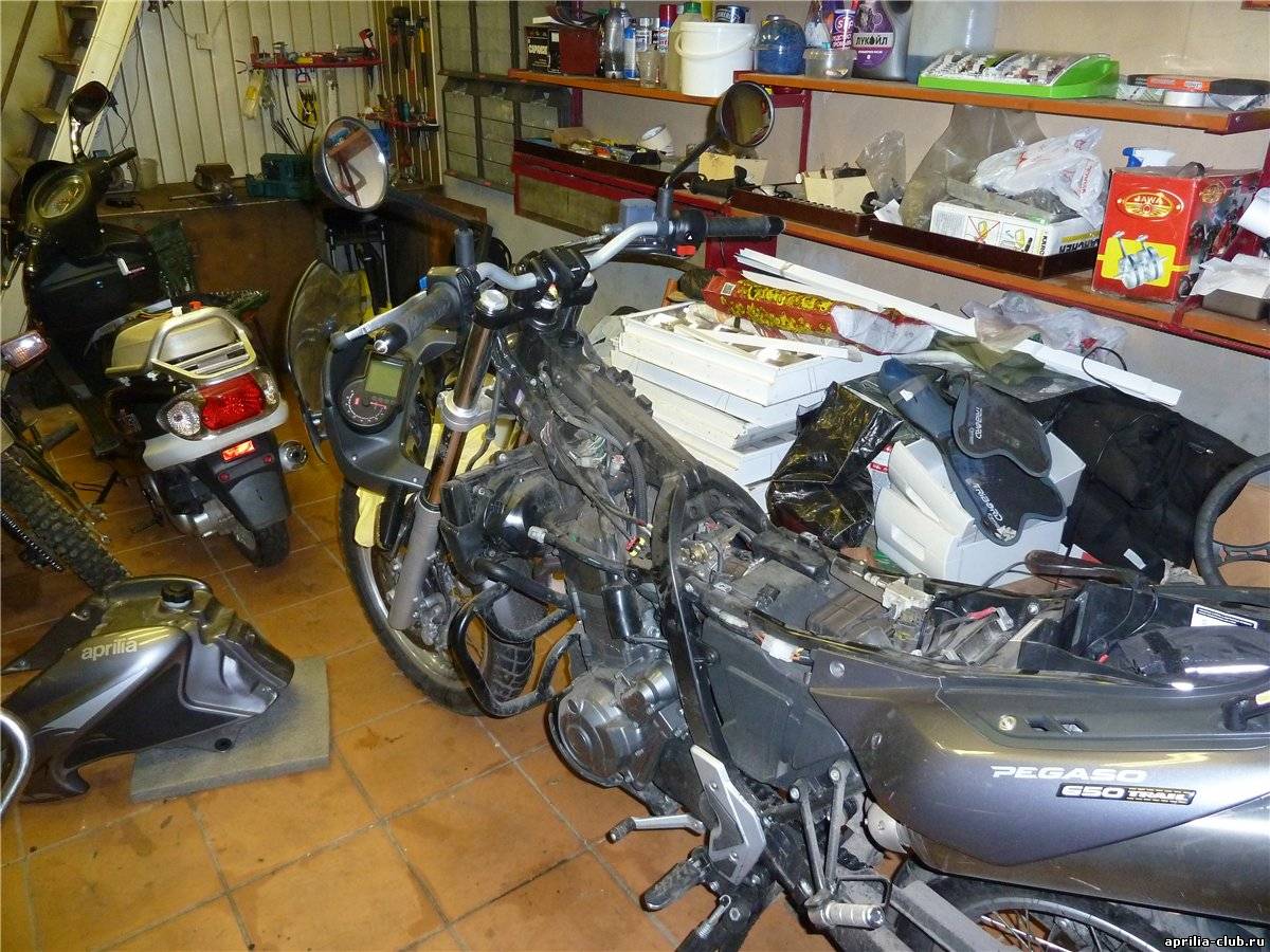

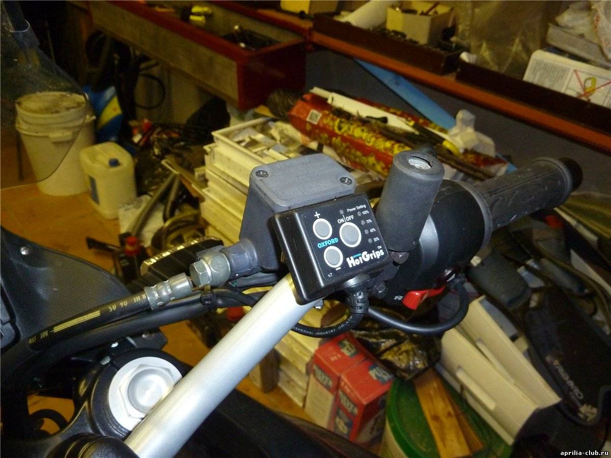

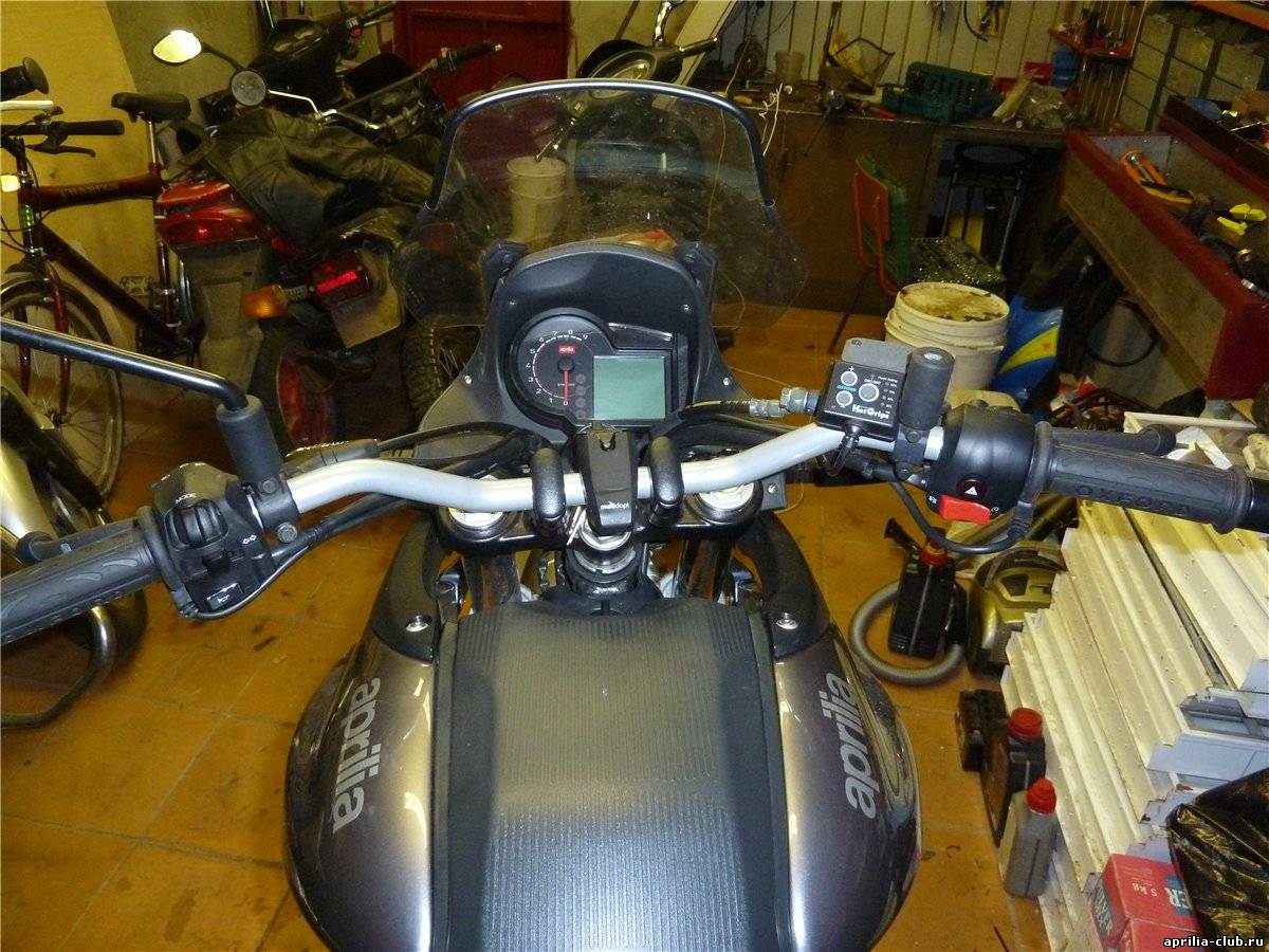

Наконец то поставил себе обогрев - покупался комплект еще для установки на Трансальп. Для того, чтоб протащить провода, пришлось разобрать половину мотоцикла, точнее так получилось - хотел снять бак, а ото не возможно без снятия морды. Запитал обогрев не напрямую от аккумулятора, как предлагают производители, а через реле. Управление релюхой взял с ближнего света, поскольку ближний загорается только после того, как двигатель заведен, соответственно и обогрев начинает работать только после старта двигателя. А вот силу уже взял с аккумулятора. Родную правую ручку газа было жалко портить, но пришлось, поскольку на пластиковой части ручки, что под резинкой, была насечка, из-за которой ручка с обогревом не надевалась. Насечку пришлось срезать, так же, как и упор возле пульта, но все удалось и ручка села как нужно. На обратном пути в проливной дождь я уже оценил прелесть этой штуки, так что я доволен.
