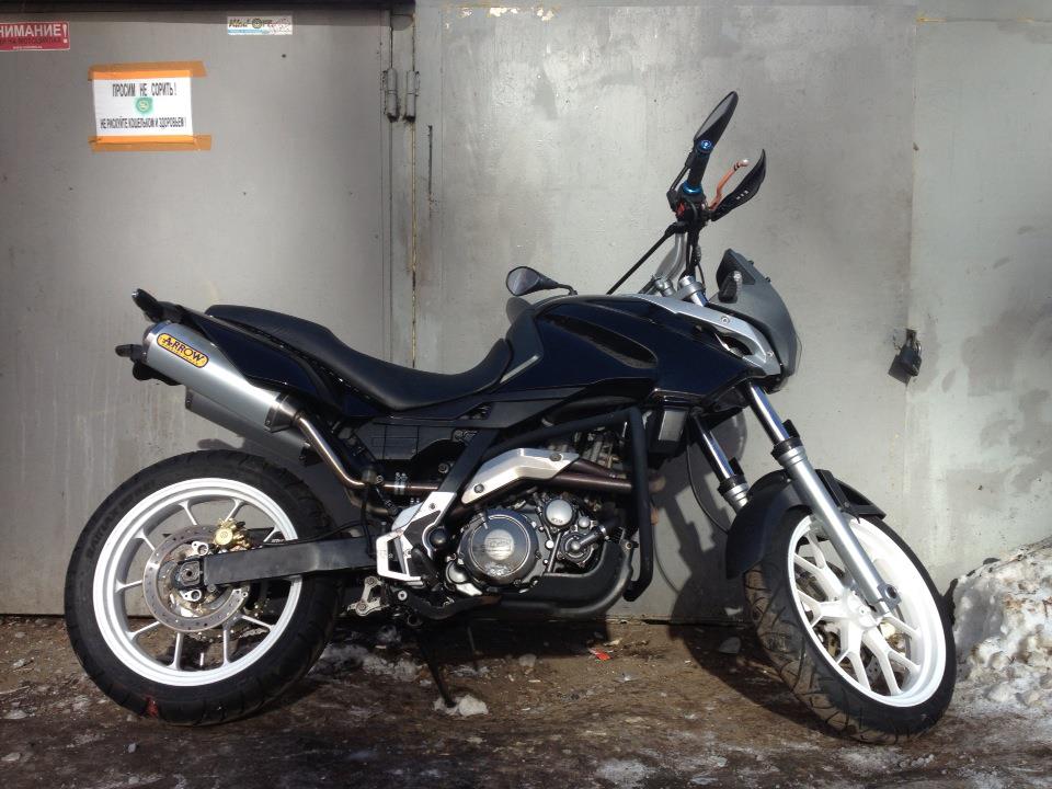

Как некоторые из вас знают, прошедшим летом меня сбил чебурек
В той теме - фотографии. Вчера забрал мотоцикл из сервиса. Теперь он выглядит так:
Список работы, хе-хе:
Подрамник - вытянули.
Маятник - разрезали, вытянули, сварили, наварили усиление
Короб воздухана - заварили ( была дырка )
Глушаки - замена на прямотоки Arrow
Пластик - ремонт и покраска ( включая бак )
Диски - покраска + ремонт заднего диска
Сделали дуги и слайдеры ( пеги ) в ось заднего колеса.
Всё это сделали вот эти ребята: http://vk.com/meatfly_customs и http://www.facebook.com/groups/330612030370131/
Прикрепления: 2448541.jpg (95.5 Kb)

zviadiДата: Понедельник, 04.03.2013, 09:55 | Сообщение # 2
Сообщений: 6470
Ну вообще красавчик biggrin
Молодец, что привел его в такое состояние... я бы поленился, если честно...
Может все-же имело смысл поменять, как я писал в той ветке? Это ж не бугель какой-нить, тут знакопеременные нагрузки, вибрация и т.п.
YarryДата: Понедельник, 04.03.2013, 13:55 | Сообщение # 3
Мне кажется, правильнее было купить БУ на Ебей, кстати и дешевле получилось бы. Я бы не стал рисковать ездить на переваренном маятнике.
То же самое что и про маятник.
А вообще поздравляю с окончанием ремонта cool
По поводу покупки на Ебей, беру свои слова обратно, много всего на Пегасов предыдущего поколения...
На ваших - облом-с.
Сочуствую!
Сообщение отредактировал Yarry - Понедельник, 04.03.2013, 16:52
kreonДата: Четверг, 07.03.2013, 20:38 | Сообщение # 4
Сообщений: 473
Ну я знаю как эти ребята делают, так что всё ок. Тем более, что маятник изначально сваривается из нескольких кусков, а не идет монолитом.
oksap5Дата: Пятница, 08.03.2013, 21:01 | Сообщение # 5
Город: львов
Мотоцикл: aprilia pegaso strada 650
Сообщений: 8
С креплением дуг снизу и сзади понятно. А как они крепятся вверху, и связаны ли между собой?
