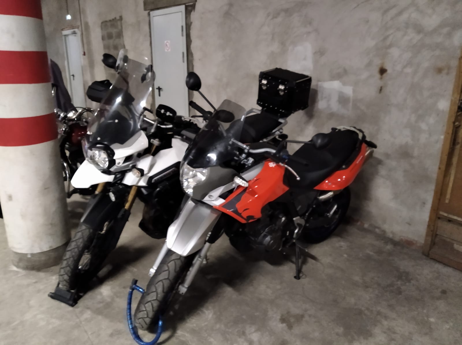

Всем привет! В среду стал обладателем Pegaso Strada 2005 года, покупал во Владике, мотоцикл соответственно из Японии, оценки хорошие, пробег 9700, первая поездка из ТК до паркинга принесла массу приятных впечатлений, которые портил только напрочь мертвый АКБ (заглох 3 раза на светофорах на холостых оборотах, хорошо, что друг на машине ехал следом и прикуривал), АКБ вроде реанимировал, ночь гонял в режиме Recovery на хитрой зарядке с Али. Это второй мотоцикл в семье, покупал чисто для города, есть ещё Triumph Tiger Explorer XC для путишествий с женой. Давно искал что-то легкое и симпатичое для города а-ля не злой мотард, но ничего не нравилось, на Пегаса наткнулся случайно и сразу запал на внешний вид, почитал/посмотрел всё что можно и решился на покупку. Сейчас есть несколько мест куда надо приложить руки, если не считать общего ТО, при осмотре выяснилось, что в задних габаритах/стоп-сигнале не работают 2 из 8 светодиодов, оставшиеся 6 светят как-то тускло, звуковой сигнал орет постоянно без нажатия на кнопку (пока скинул клемму, надо разбирать пульт и смотреть, где замыкает), чуть-чуть надломан задний левый поворотник (пока заклею, дальше будем смотреть), в остальном - всё норм.

Поздравляю. Аппарат хороший. Информации по нему достаточно тут. Советую проконтролировать масложор. С таким пробегом и годом он скорей всего очень долго стоял, кольца могли потерять упругость от долгого простоя. У меня было именно так (2005 г. 13 000 км пробега), в результате агрегат кушал 300 гр масла на 1000 км... Это очень много. Пришлось залазить в двигатель и менять колечки, маслосъемные кольца просто залегли и не работали по факту. После ремонта все отлично. Жор масла ушел, теперь от замены до замены масло не теряет уровень.
По стоп сигналу - тут было много тем, светодиоды там стоят специфические, но не дефицитные и не дорогие. Они просто деградировали от возраста уже. Сам фонарь неразборный, заклеен наглухо. Стекло приходится аккуратно срезать или как-то отдирать. У себя перепаивал эти светодиоды, с тех пор уже несколько лет работают без проблем.
Указатели поворотов очень хорошие, яркие, заметные, но ножка у них довольно хрупкая все же... Я оригинальные ремонтировал неоднократно, потом плюнул и поставил светодиодные Spirit Beast с Али. Не такие яркие, но гораздо крепче. Единственно, для светодиодных указателей надо еще и обманку ставить, иначе приборка ругается на них...
По клаксону - ХЗ... У меня исправен, проблем не приносил )))) Посмотришь - разберешься думаю...
На своей Страде я как раз таки путешествую, вполне годный аппарат для этого. Проехал уже почти 42 000 км. biggrin В режиме городского байка - ему вообще наверное сносу не будет )))

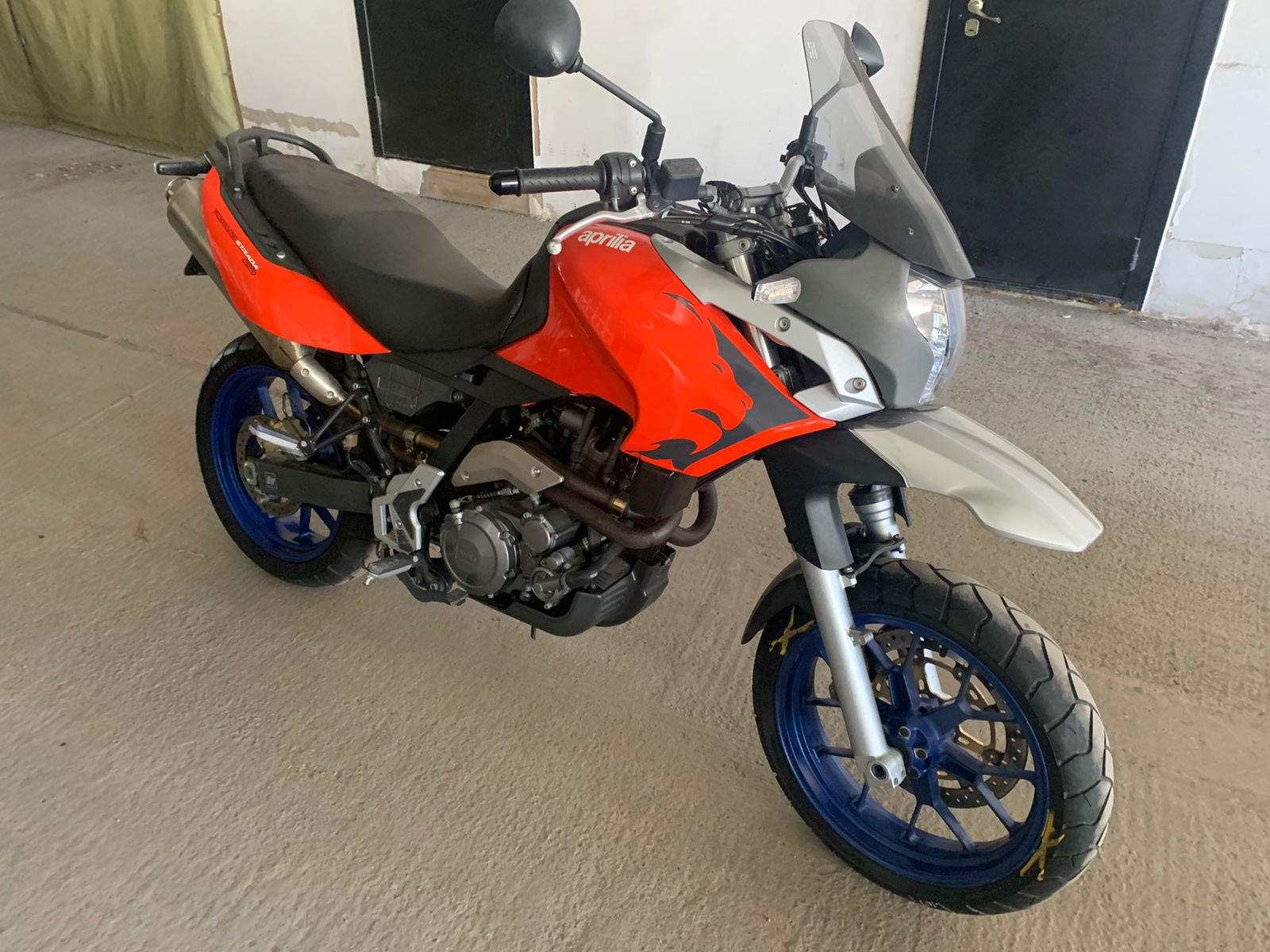

Приветствую!
Подниму тему, может кто остался ещё.
Пришел мне мой коник(пегасик)
такой вот
Буду готовить к сезону.
Из очевидного - замена резины (трещины), дальше по мере "вскрытия".

Привет. Поздравляю! Отличный конь.
Кроме резины - замена всех фильтров, масла, тормозной жидкости. Также к осмотру цепь и звезды (хотя с заявленным пробегом они должны быть новыми)\, Ну цепь как минимум снять, промыть и смазать желательно.
Ну и следи за расходом масла. Т.к. при заявленном пробеге, мопед 2006 года по сути не ездил вообще, а тупо стоял много лет, а это плохо сказывается на состоянии колец.
В остальном отличный байк, с простым и надежным как топор мотором... Я, к сожалению, из владельцев Пегаса выпал - пересел на Гуся smile
