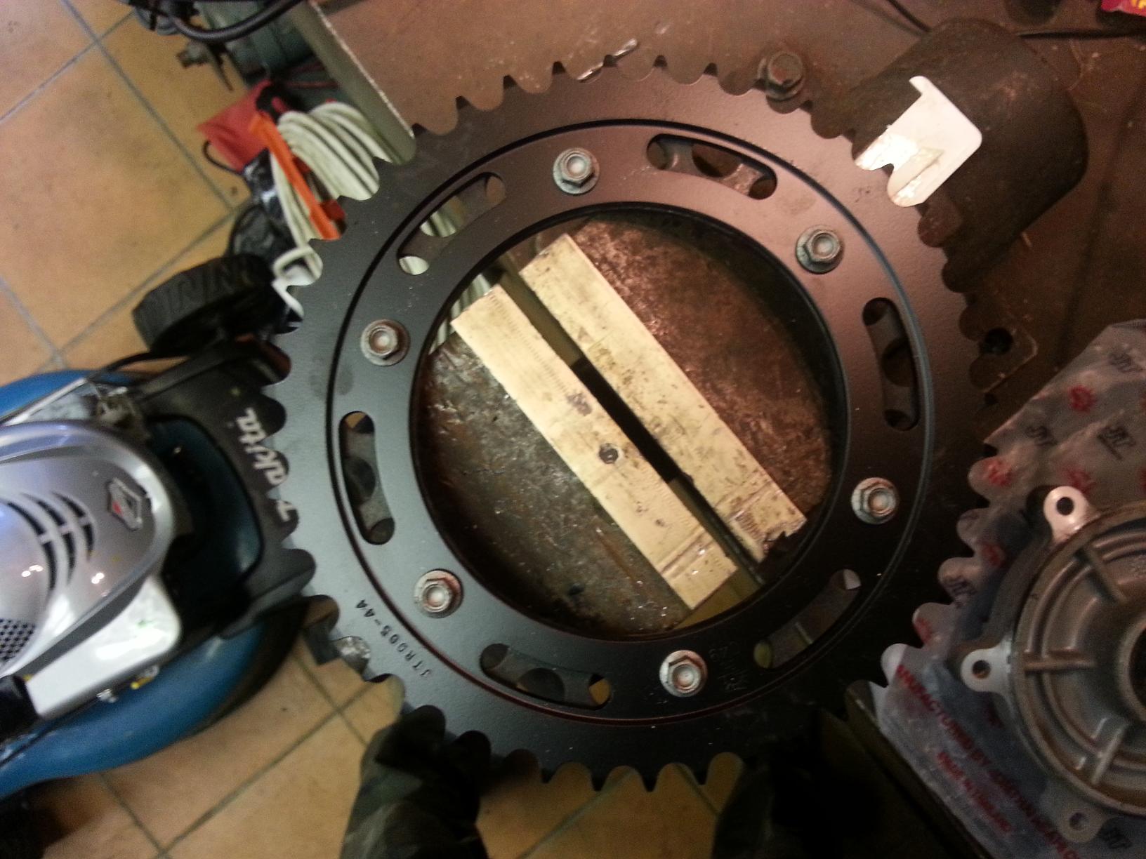

Ну и поскольку тему я открыл, добавлю фото, на которых будет видна разница между звездами для Trail и Strada и вообще весь процесс с упаковками от запчастей... Поехали:

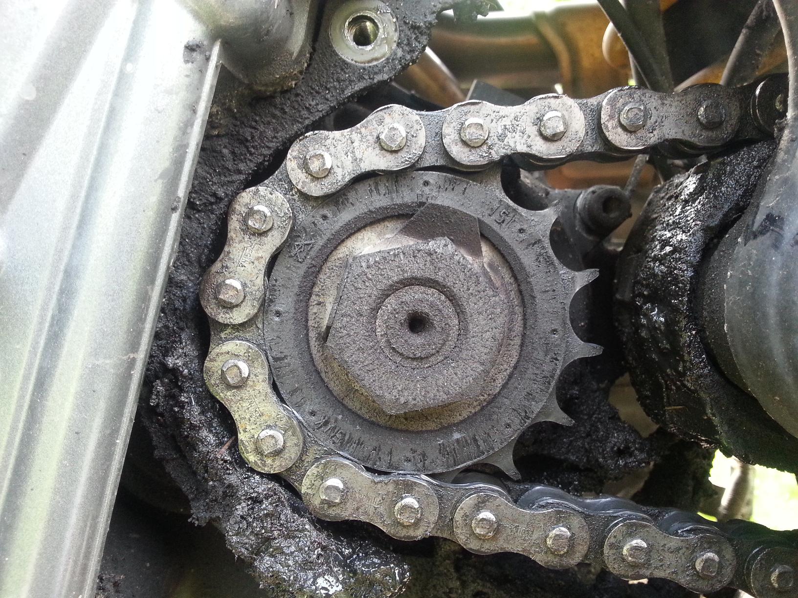

Снимаем боковой щиток ведущей звезды, видим, что звезда весьма изношена и зубцы уже имеют направление.

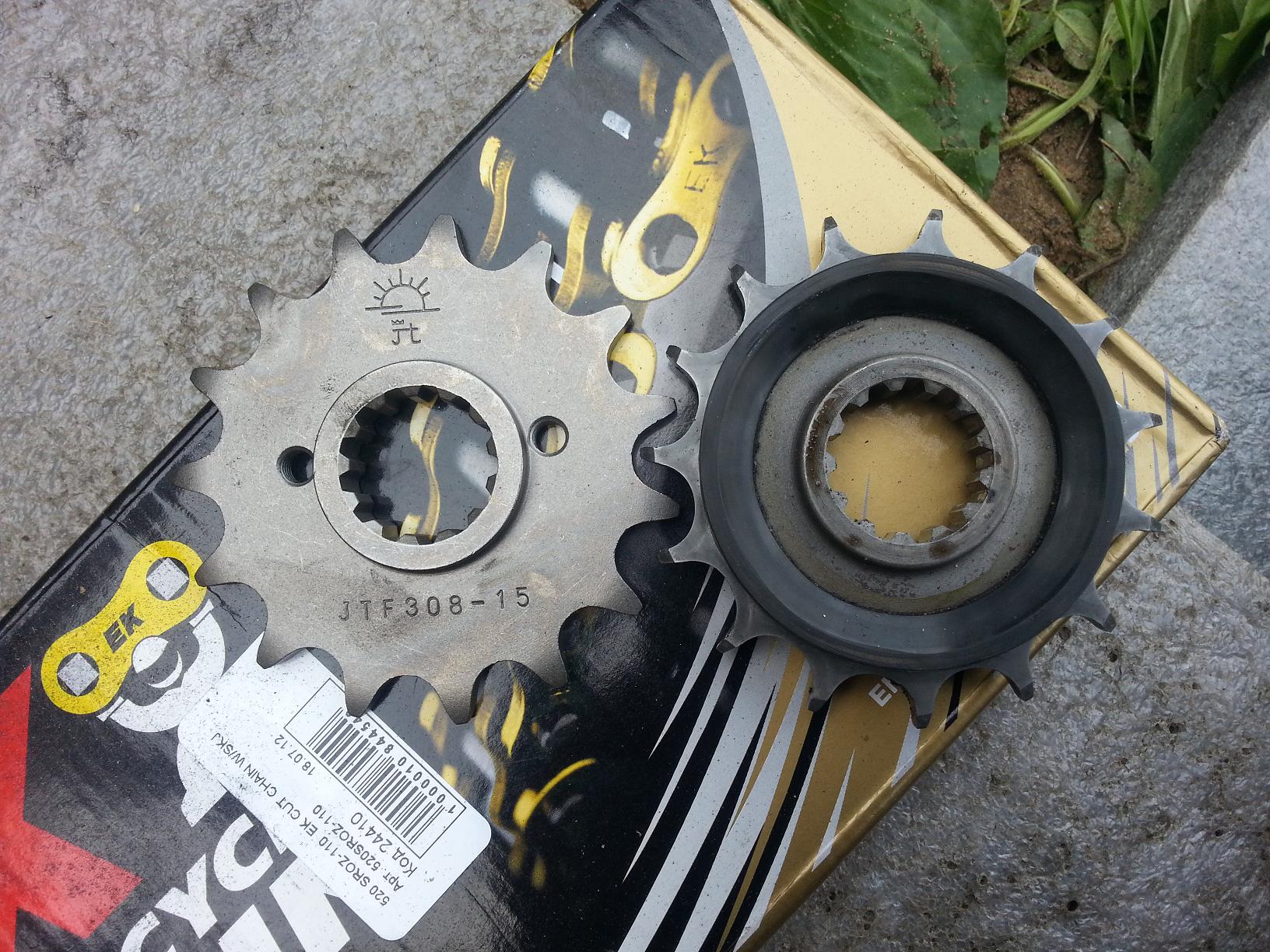

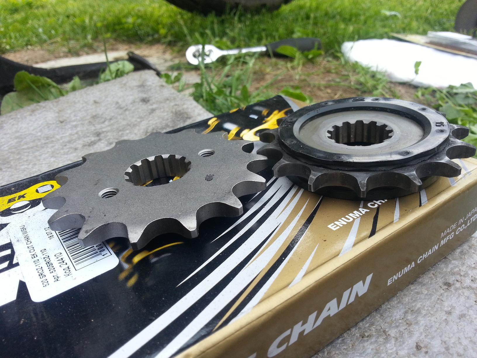

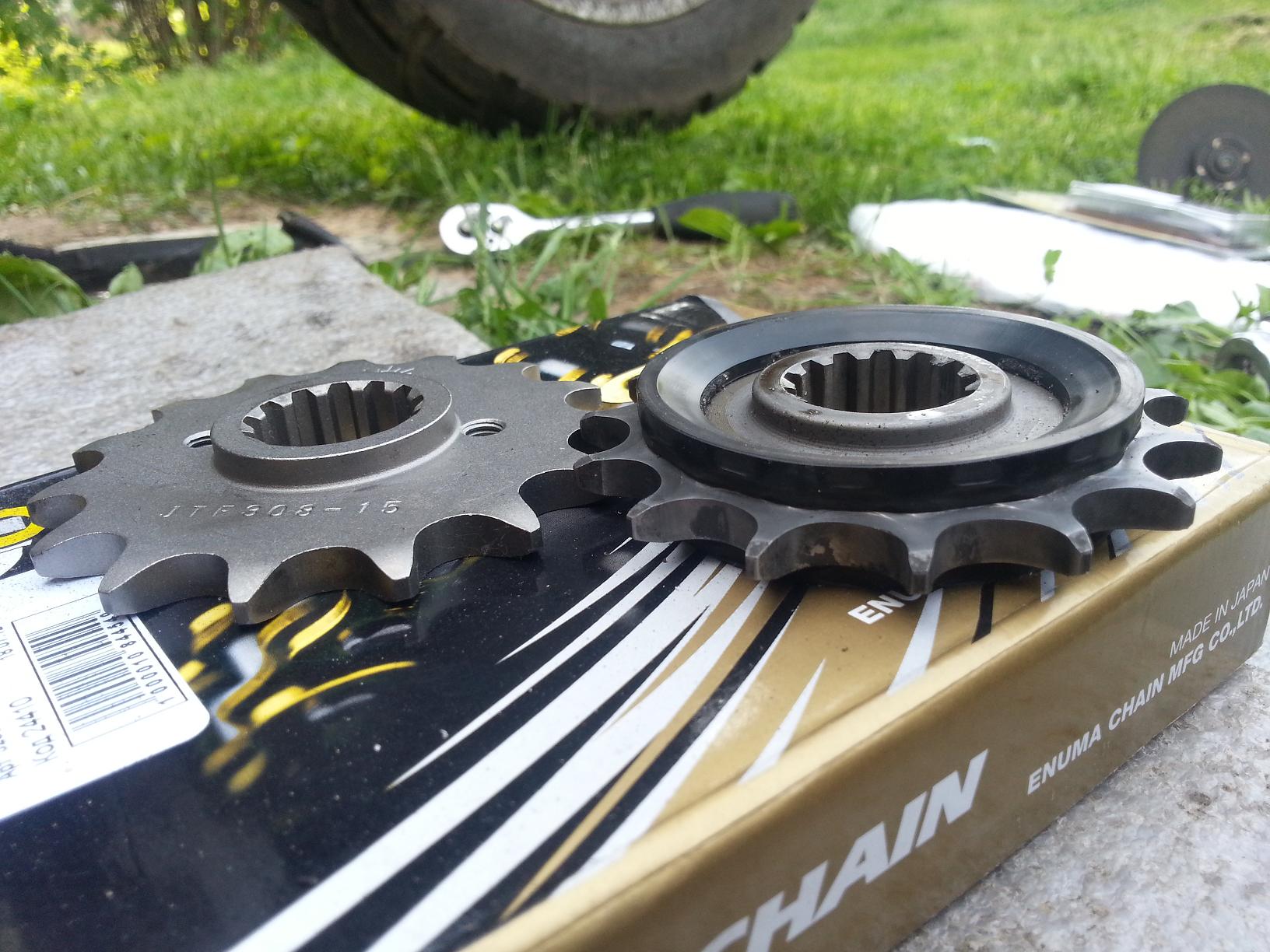

Упаковка от новой ведущей звезды: на родной звезде есть резинка- демпфер, на новой звезде ее нет, но в остальном они идентичны. Да, на новой звезде есть два отверстия с резьбой - это для съемника, поскольку садится она на вал довольно плотно.

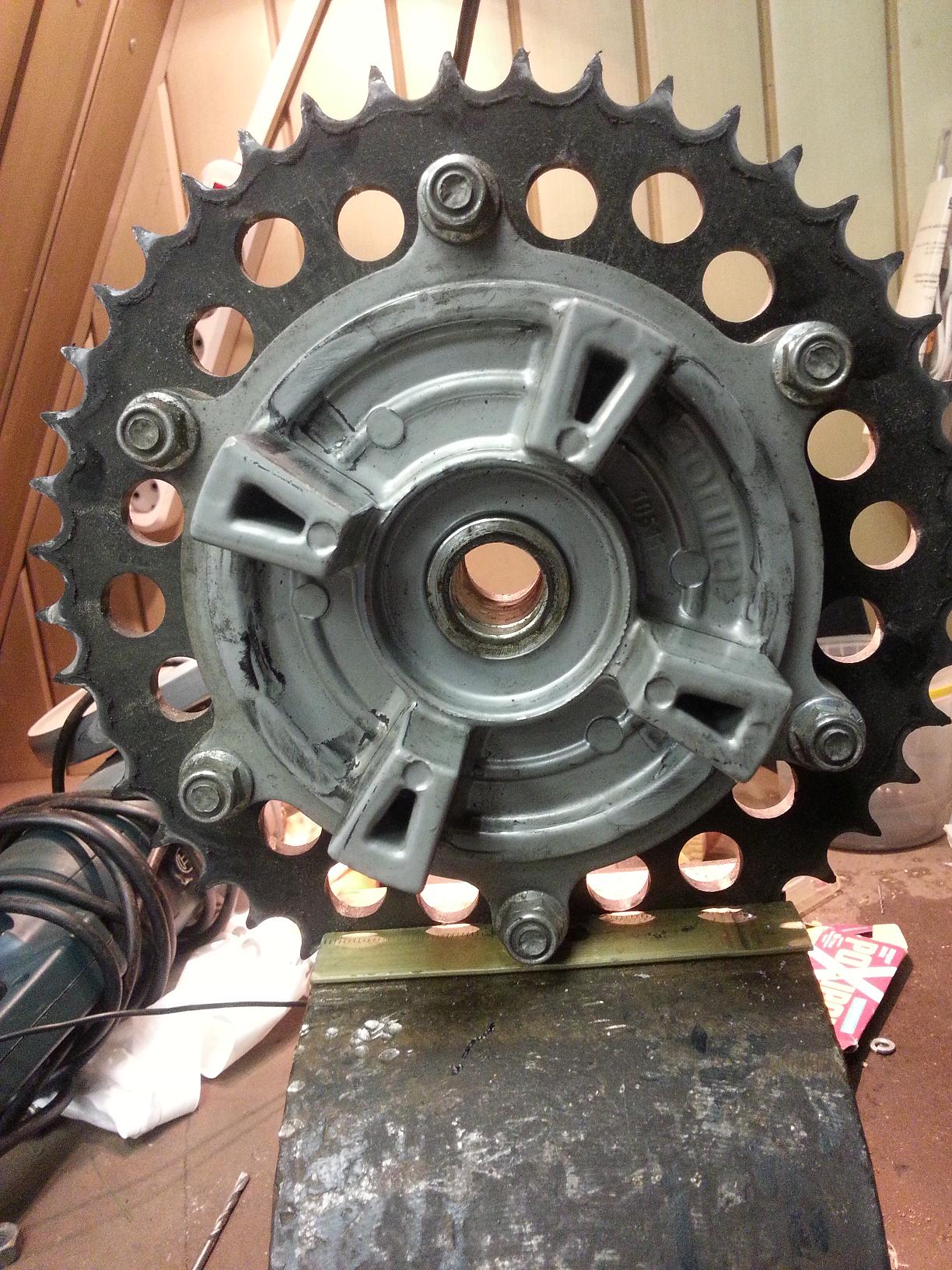

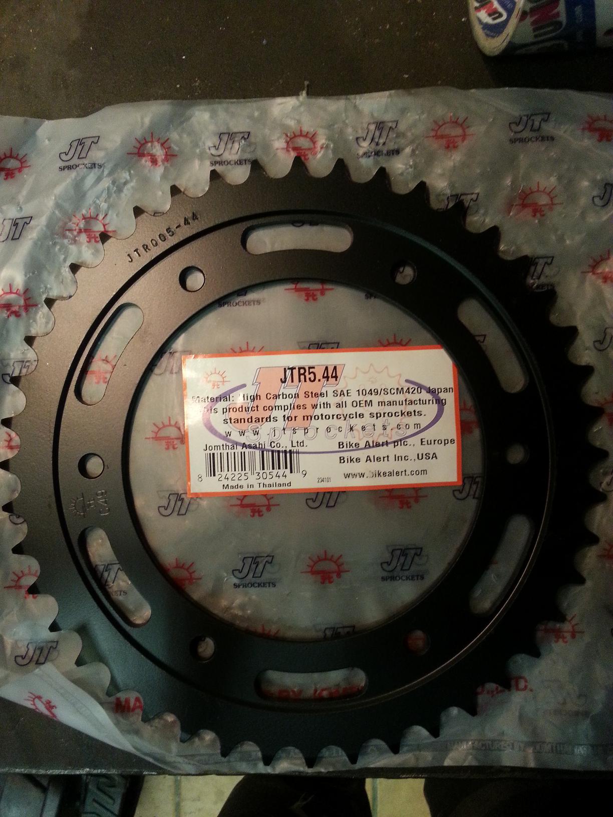

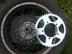

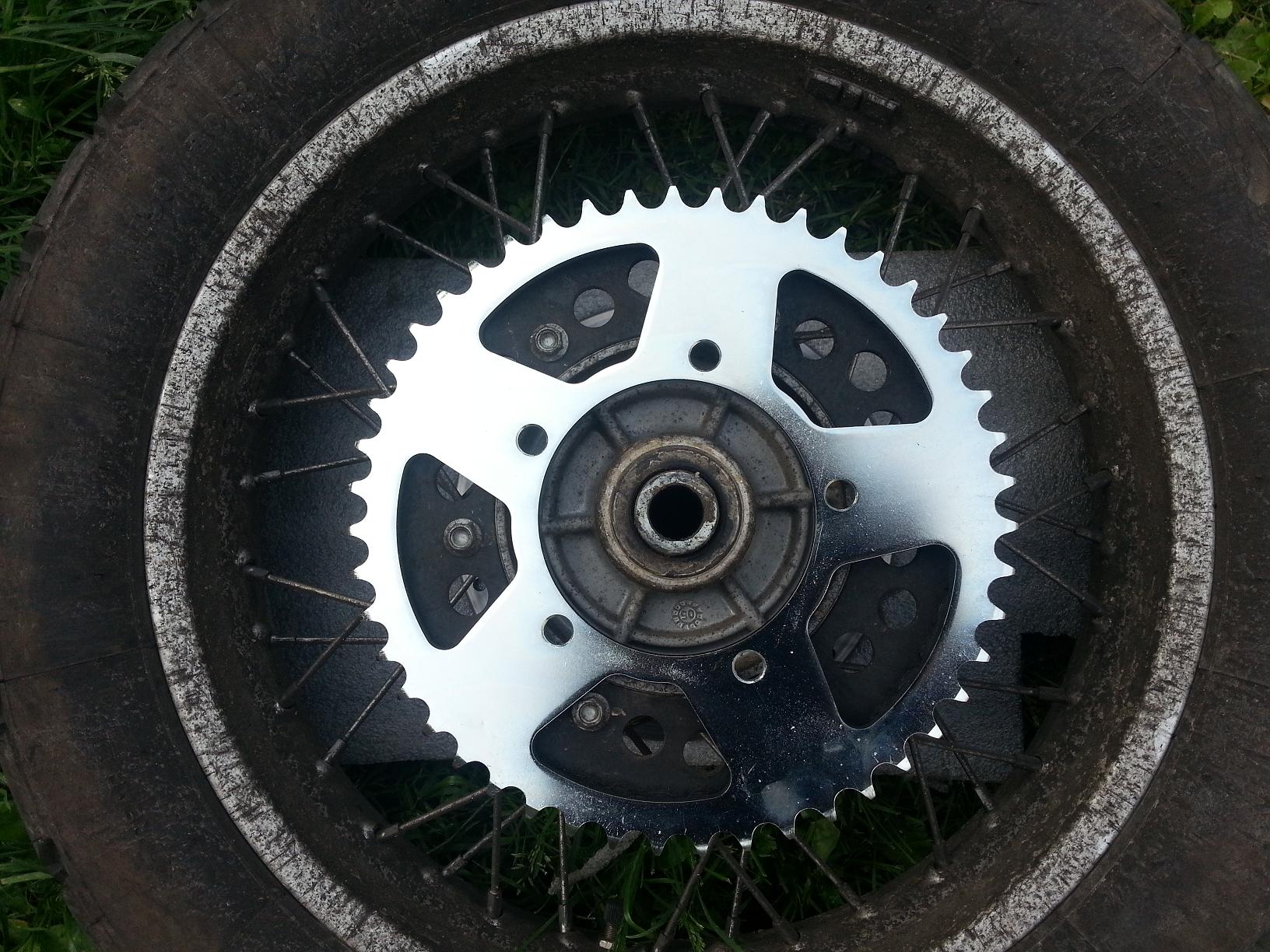

Сравнение звезд Trail и Strada. Я хотел попробовать звезду с большим количеством зубов, по этому не обращайте внимания на внешний диаметр звезд, вся разница во внутреннем посадочном диаметре отверстий - у Strada, посадочное отверстие гораздо меньше!
А вот нужная звезда, такие идут на многие версии BMW F650GS и Pegaso до 2005г.

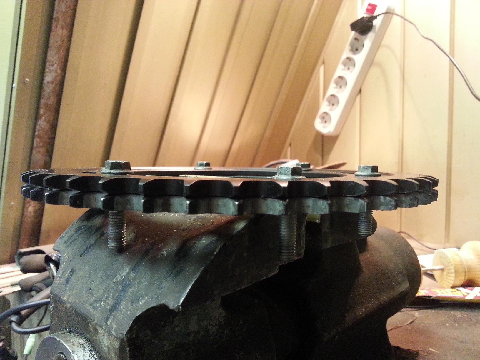

Снимаем звезду, открутив болты:

Сравнение Родной звезды и JTR5.44 как видите, один в один:

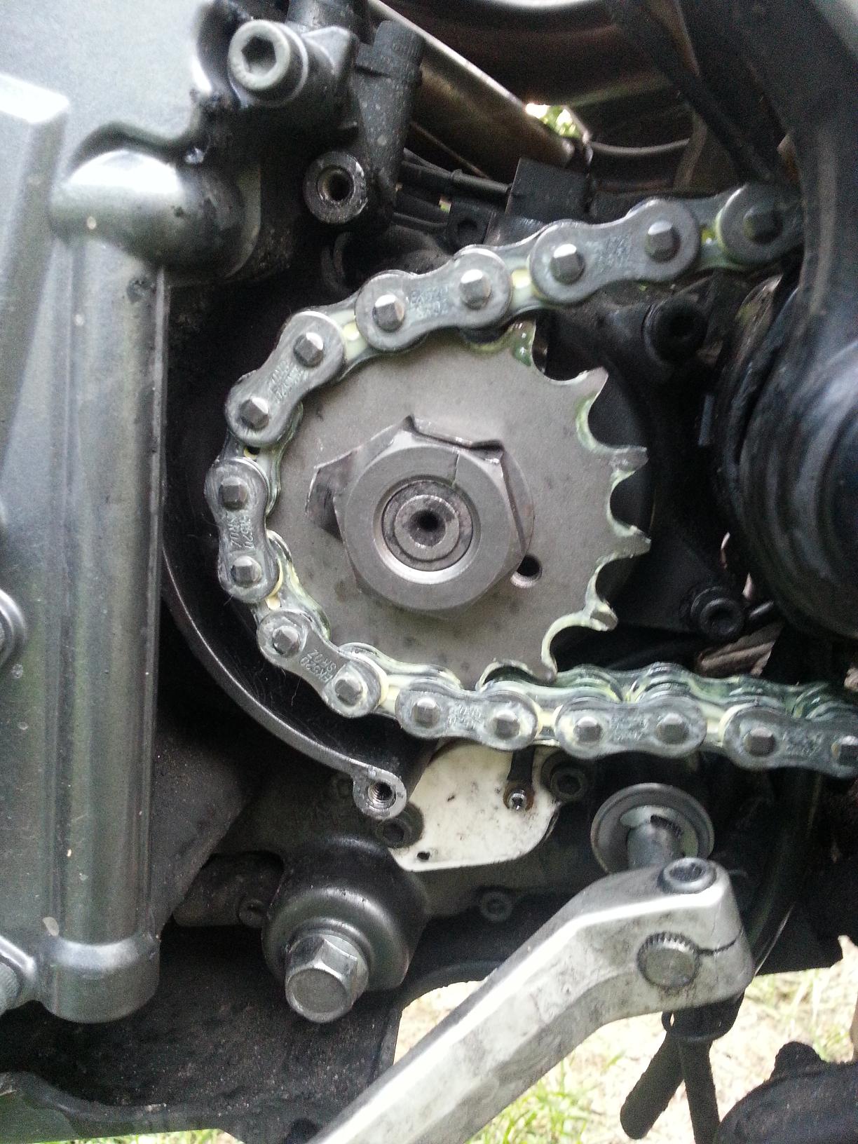

Ставим на место заднее колесо, цепь. Снова блокируем колесо, затягиваем гайку ведущей звезды, загибаем лепесток стопорной шайбы на звезде, разблокируем колесо натягиваем цепь:
Затягиваем ось колеса закрываем щиток ведущей звезды. Вот собственно и все.
