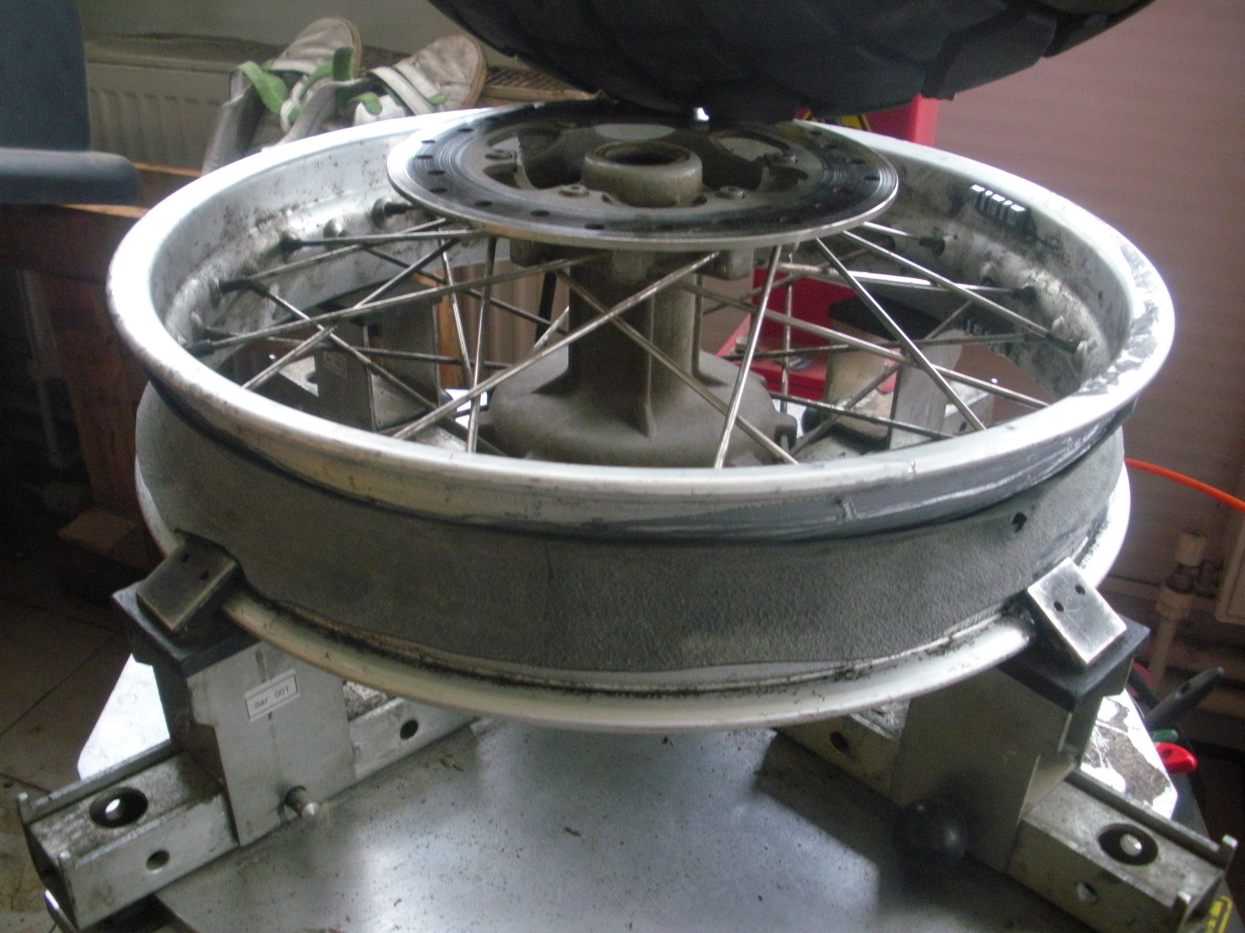

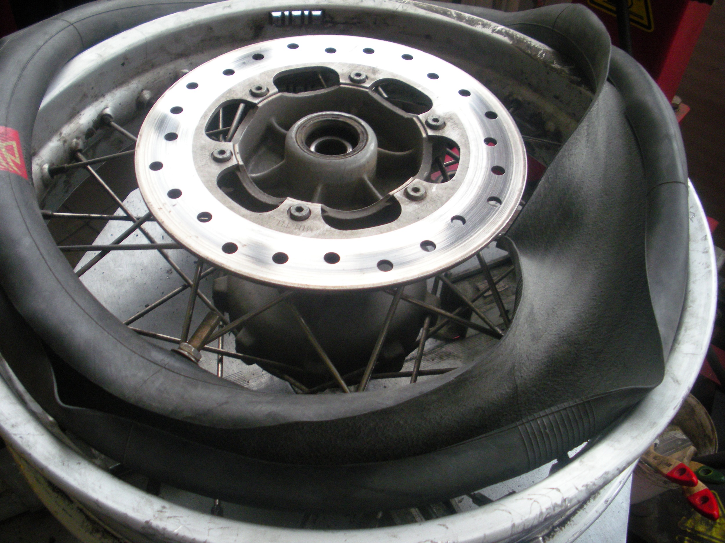

МотоСержДата: Четверг, 26.09.2013, 16:10 | Сообщение # 5
А вот "подгон" камеры неудачницы sad
а флип под размер smile
...как то так wink
Прикрепления: 6678308.jpg (1.18 Mb) · 9744523.jpg (1.27 Mb) · 4581527.jpg (1.24 Mb)
Nikola48Дата: Четверг, 26.09.2013, 16:17 | Сообщение # 6
во ее разорвало! surprised
этот "прокол" был самым быстрым и самым страшным, особенно когда промеж фур рулил
