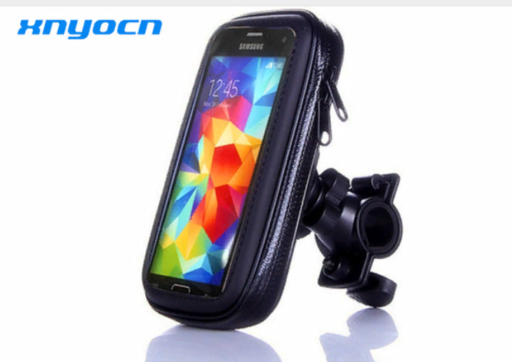

Пользуюсь вот таким чехлом: http://ali.pub/38s8fu Есть разные размеры. Пластиковое крепление на руль заменил стойкой RAM с шарниром http://ali.pub/38s9z9 .
Проблема одна - в жару мобильник перегревается - для охлаждения открываю молнию сверху

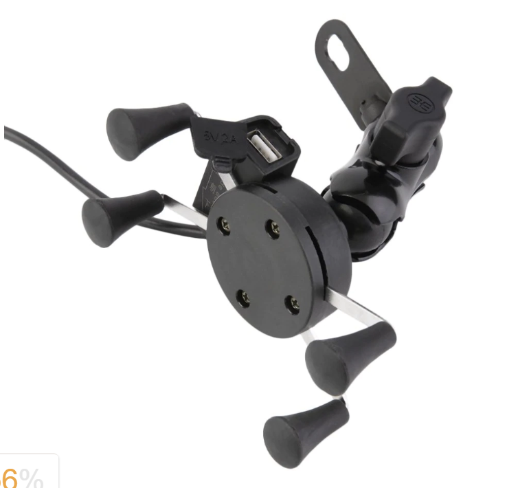

Так же заказал и вот такой держатель с зарядкой. Зарядку нужно подключать через реле, а управление для реле брать из точки, где питание появляется после поворота ключа, а еще лучше уже после старта двигателя. Если подключить напрямую на аккумулятор, то он будет постоянно разряжаться зарядкой. В держателе телефон сидит надежно. Брал тут: http://ali.pub/38s9u0

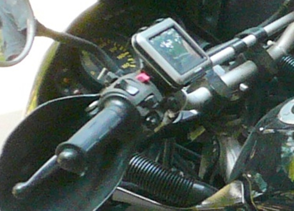

Да разрешение Дигмы маленькое, но долго держит зарядку и маленький гаджет. Я его беру с собой в карман и всегда вижу где нахожусь. В автономной работе Дигма тянет до 8 часов без подзарядки. Крепление поставил, то которое идет с ней в коробке. В этом году прикупил еще аналог отдельного прозрачного бокса с креплением на руль. Из систем навигации Навител и SAS4 (классная вещь). Вижу спутниковые снимки и все дорожки, которых нет на растровых картах.
