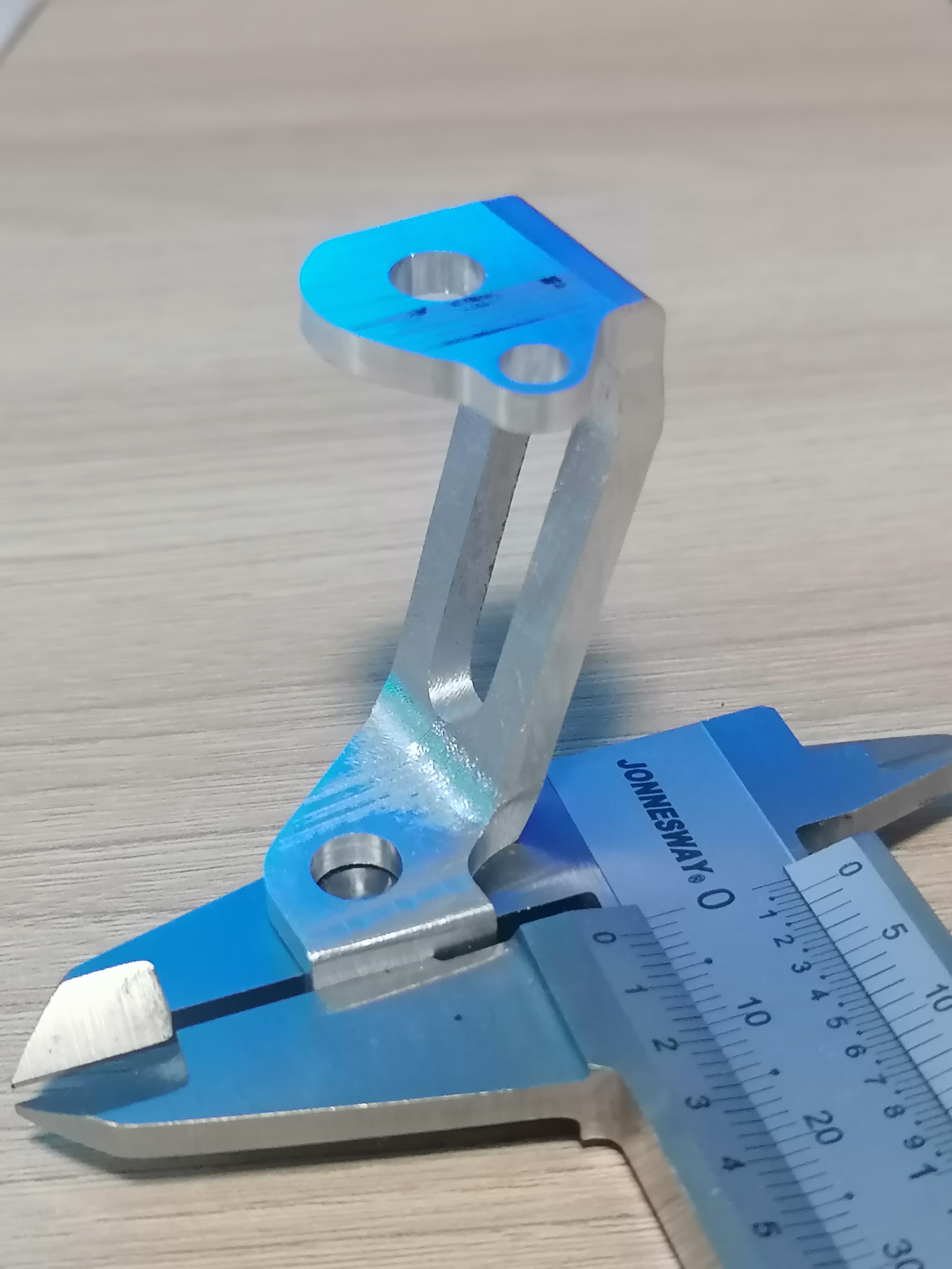

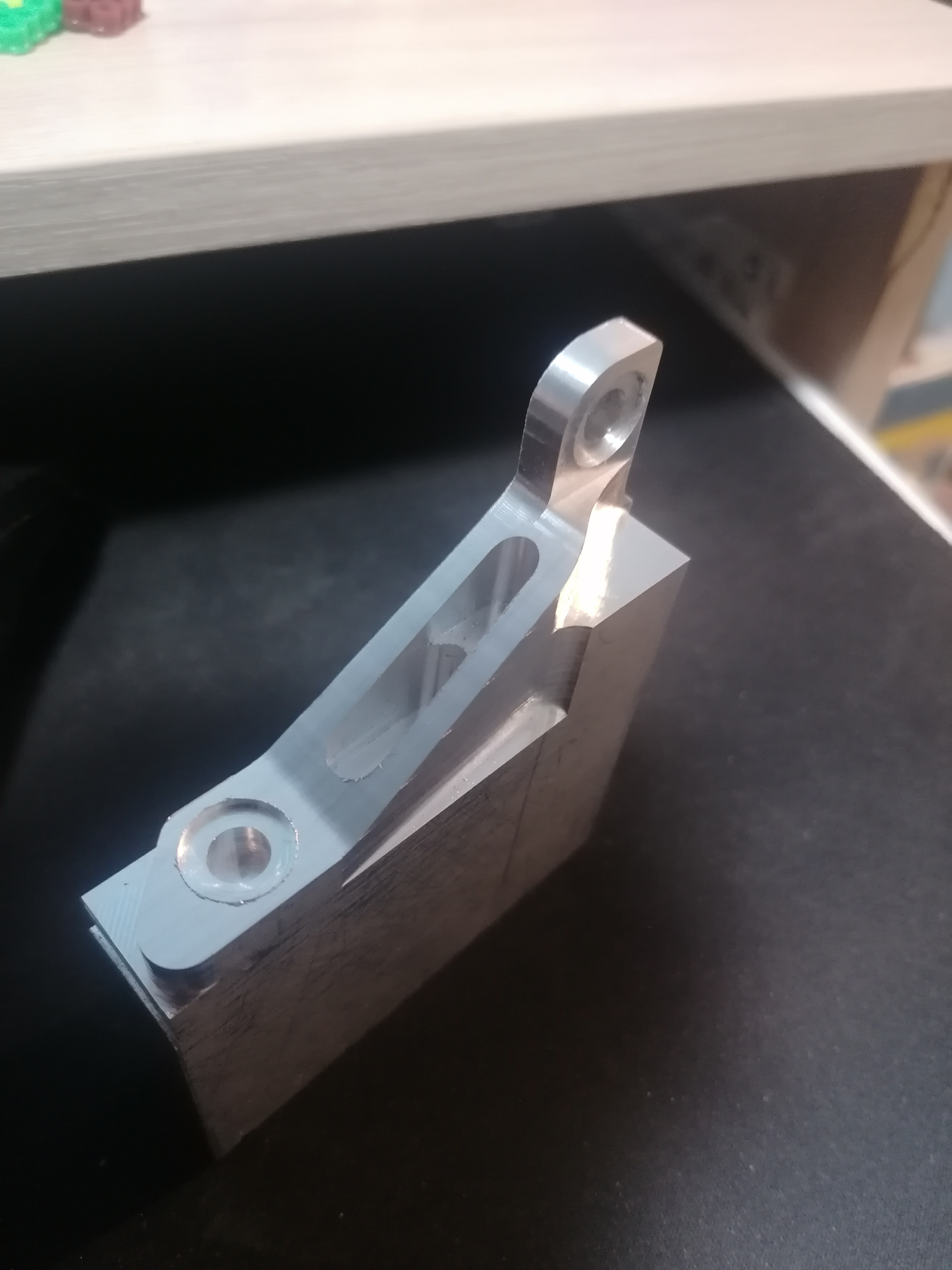

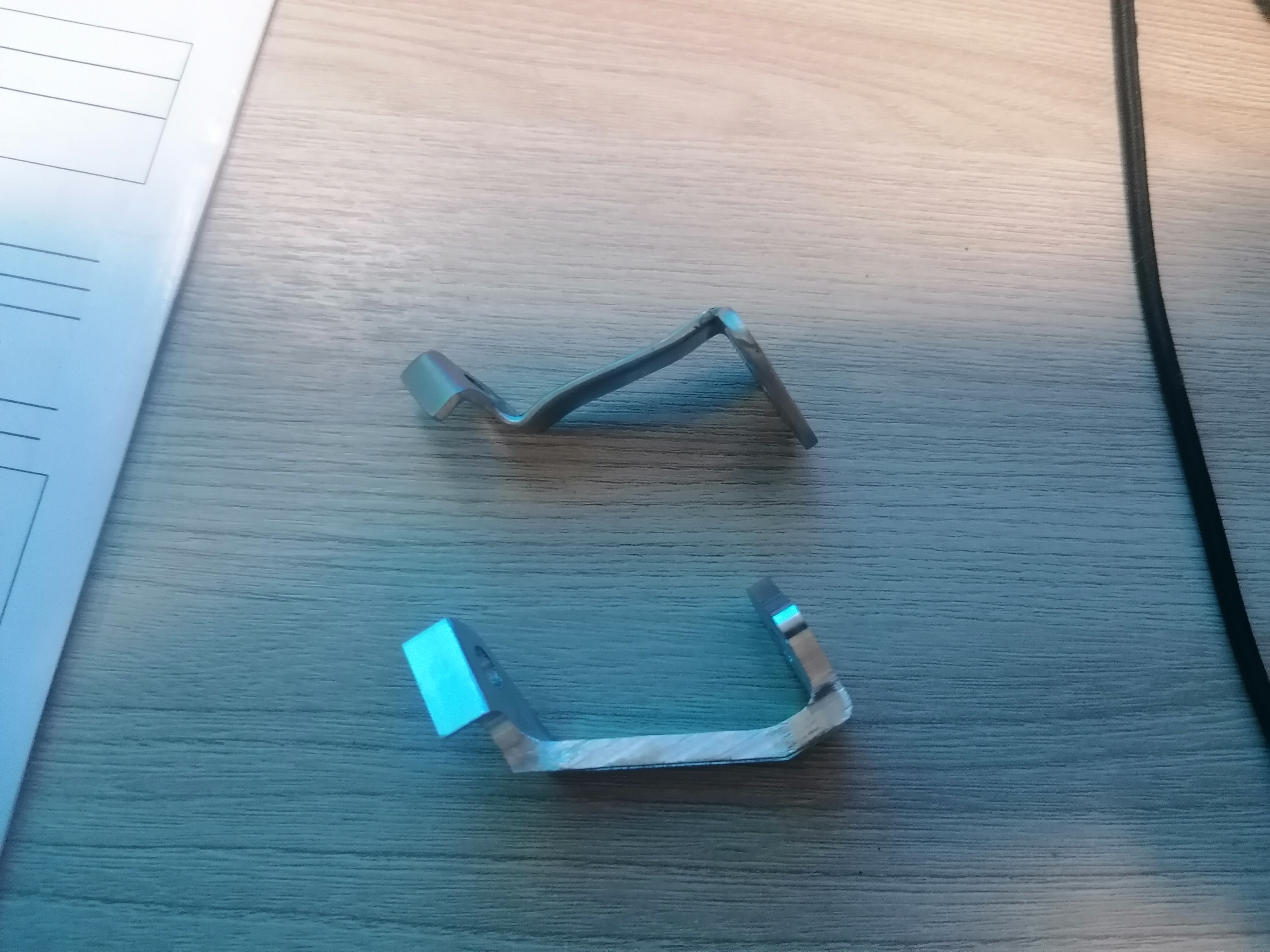

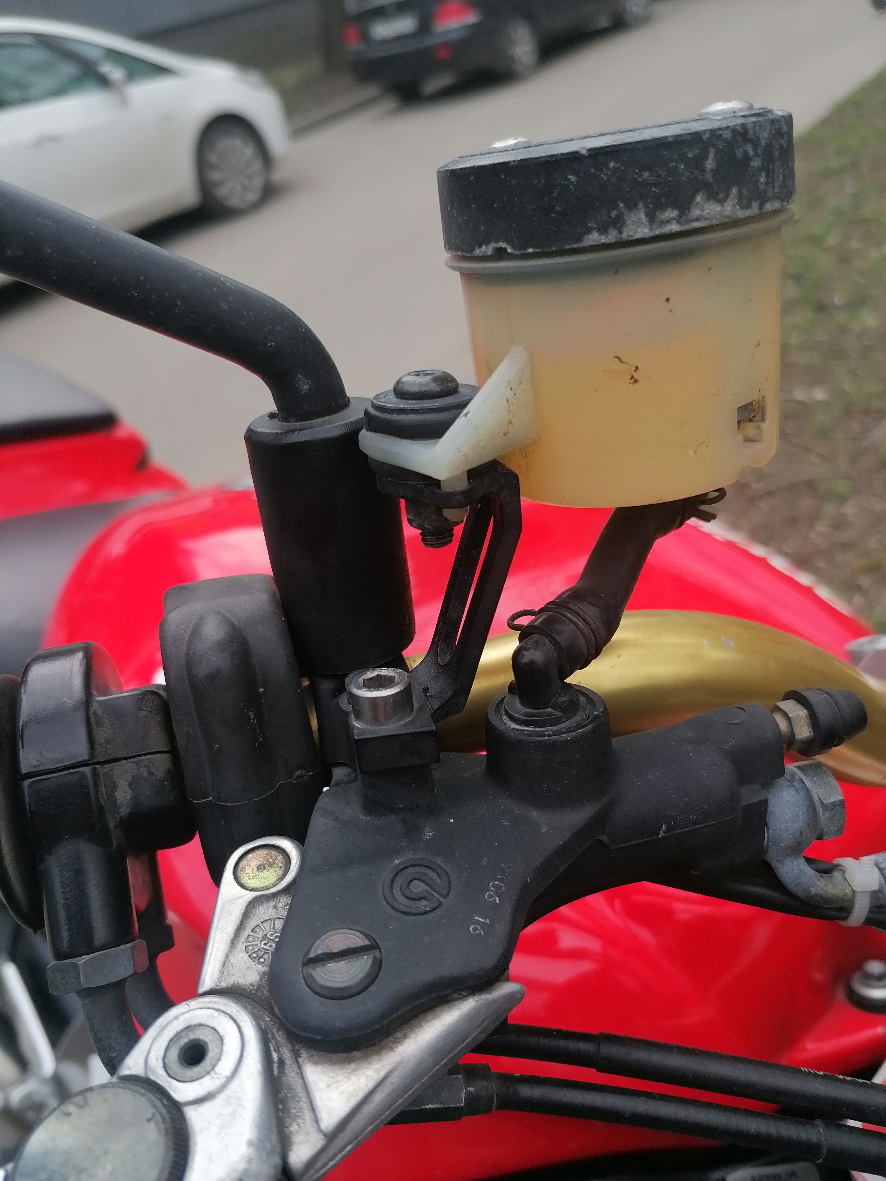

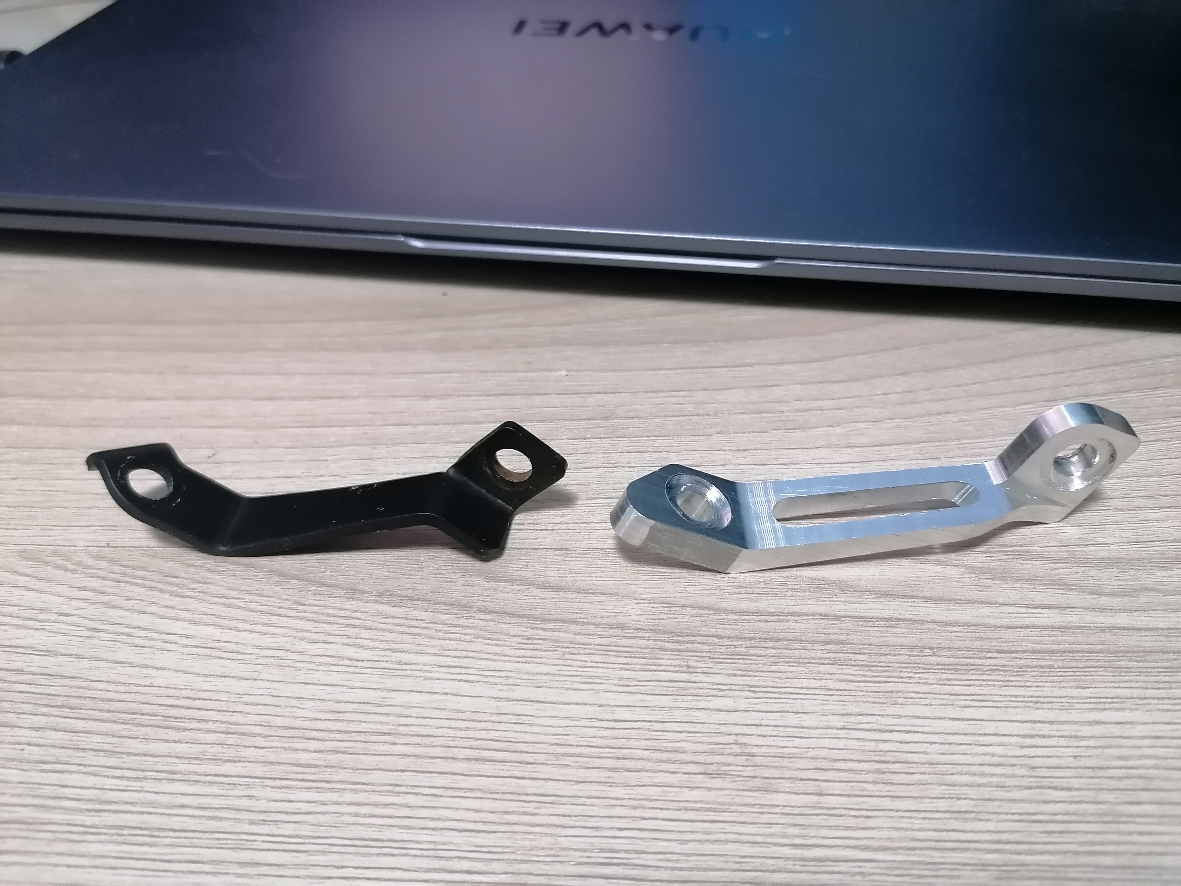

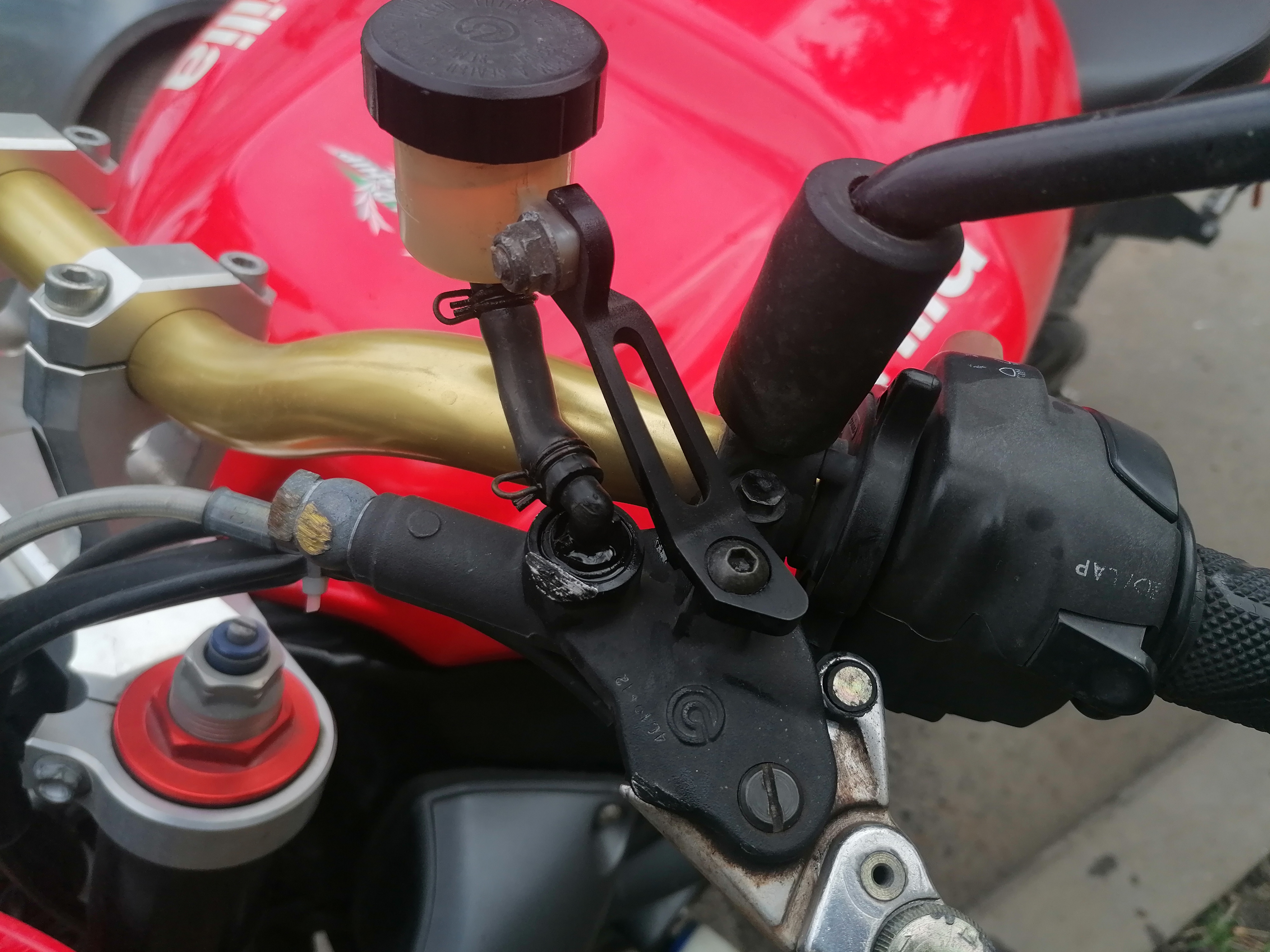

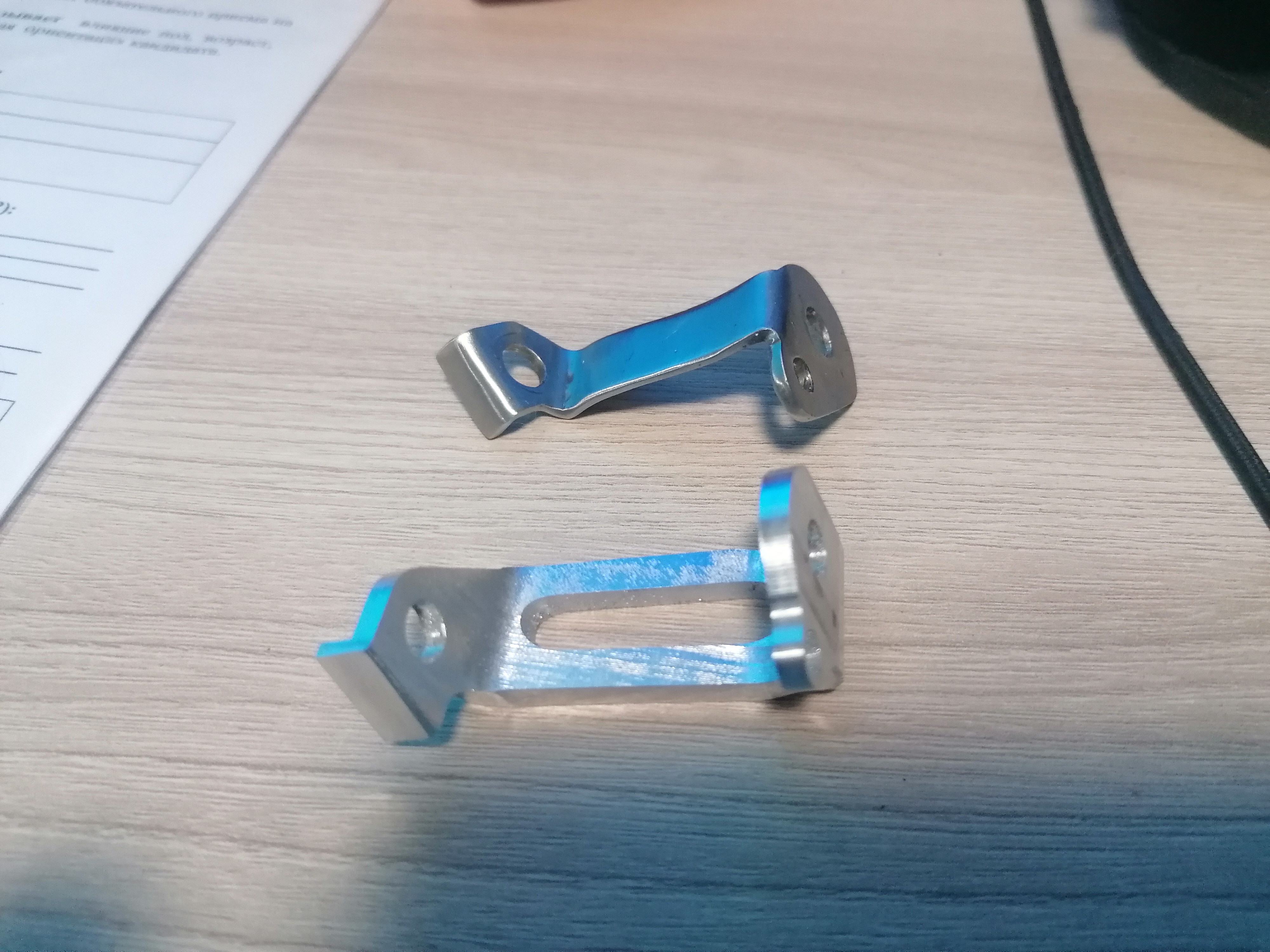

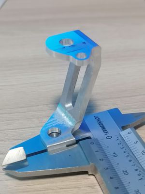

Запилил кронштейны для бачков на руль=). Родные смотрелись как-то по простецки. Кстати родной крон сцепления люминиевый, а для тормоза с нержи. Причем тормозной кронштейн, такое ощущение что самопальный.
Теперь думаю надо осваивать анодирование и закатать их в черный цвет.

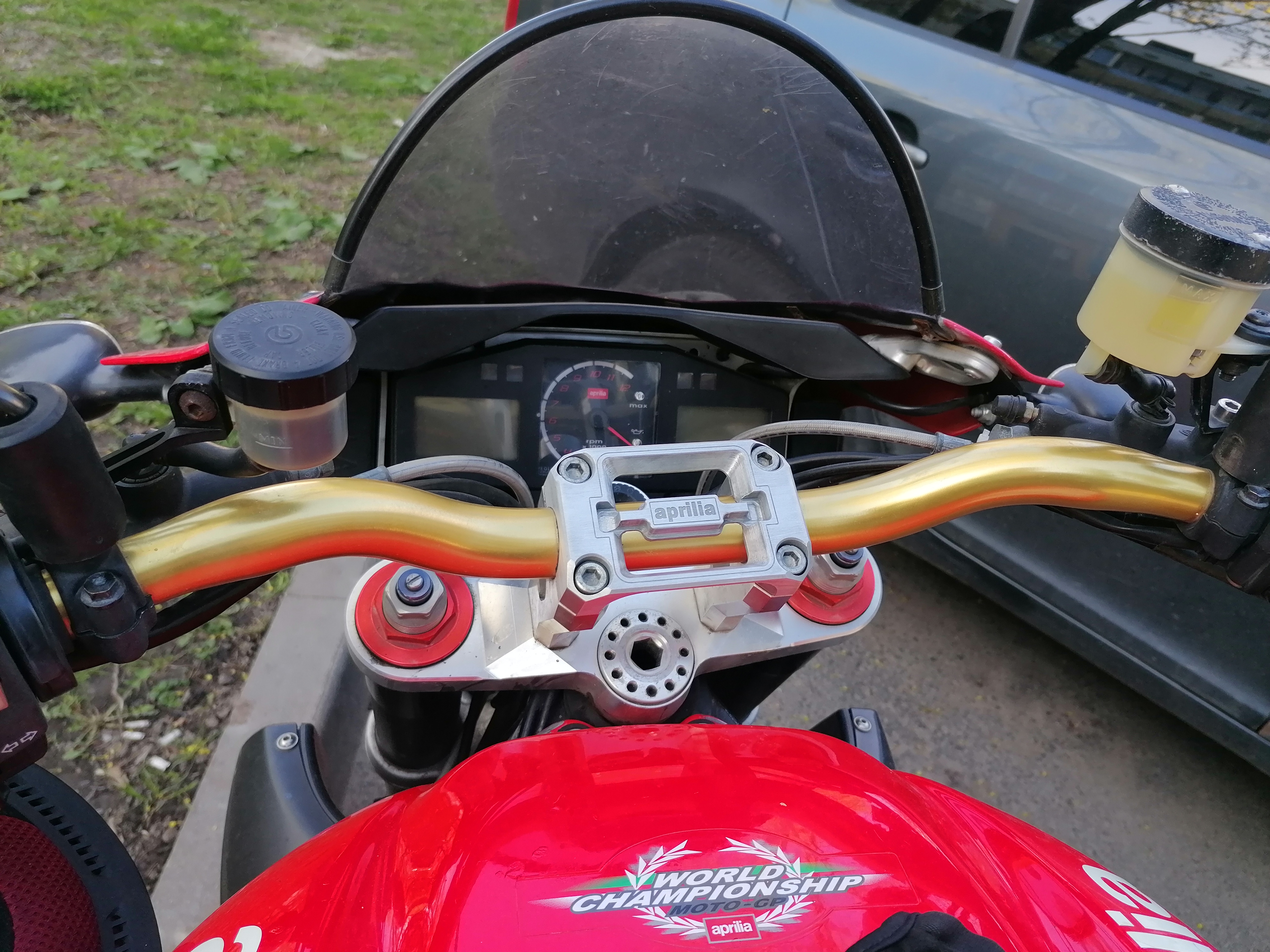

Вот так на мотике смотрятся

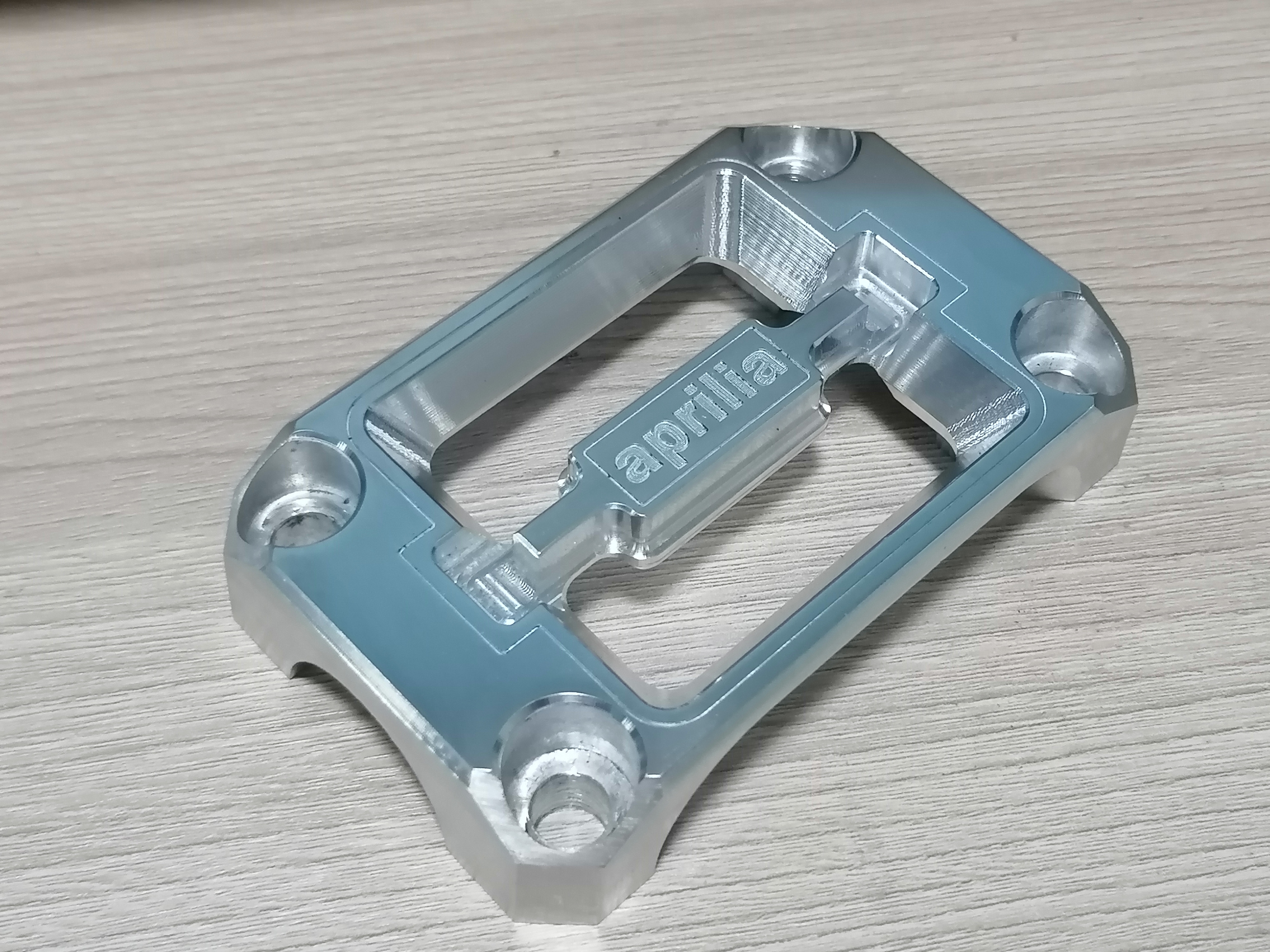

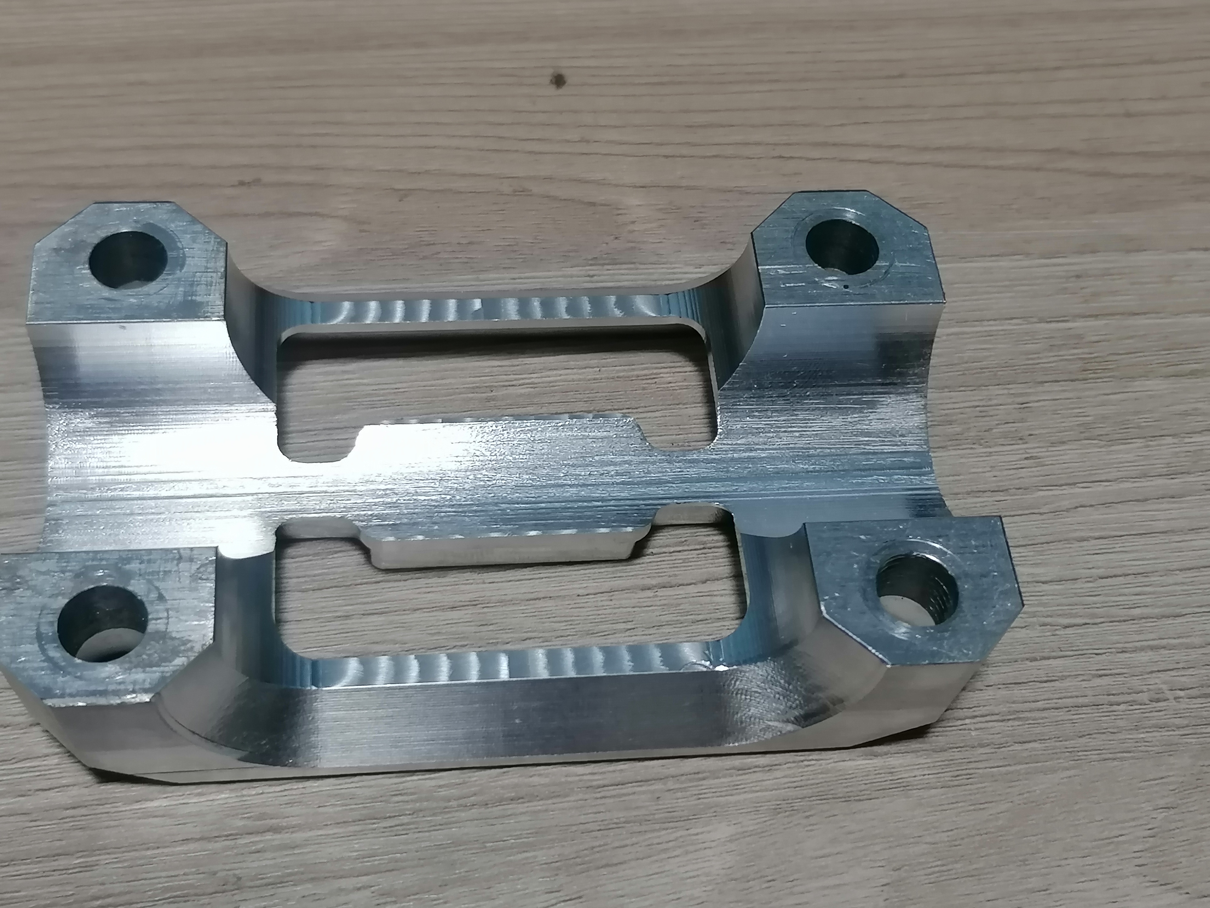

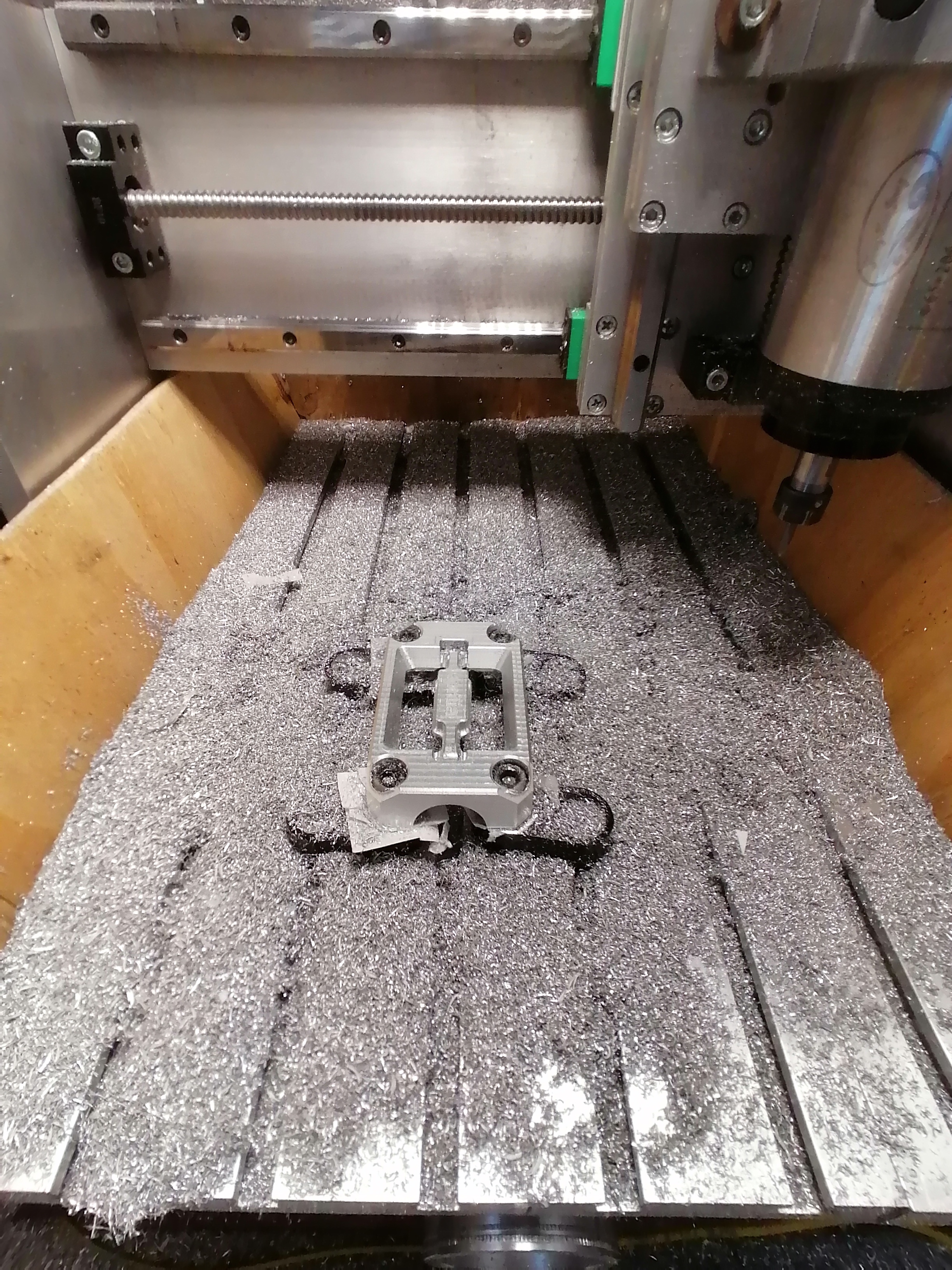

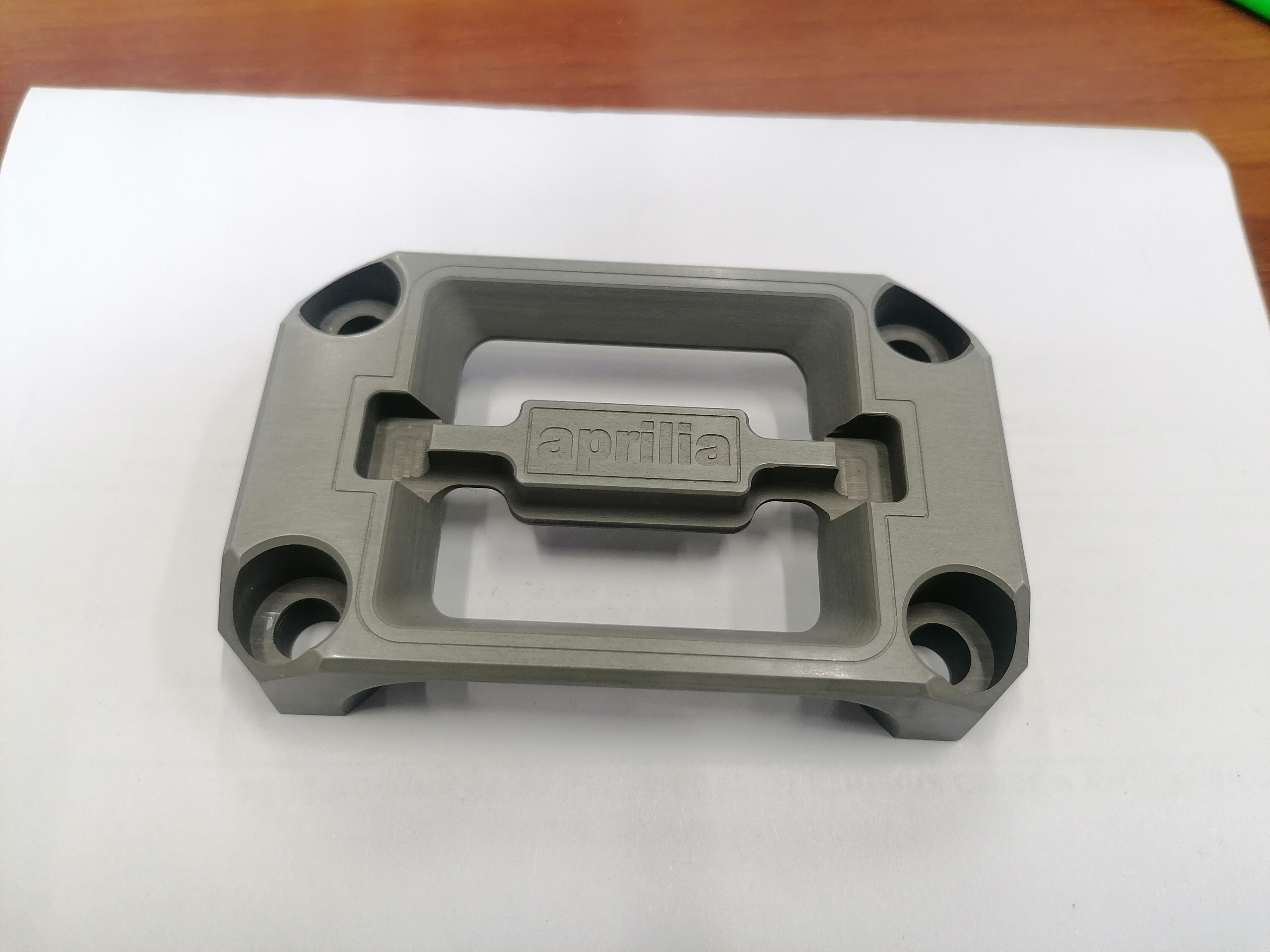

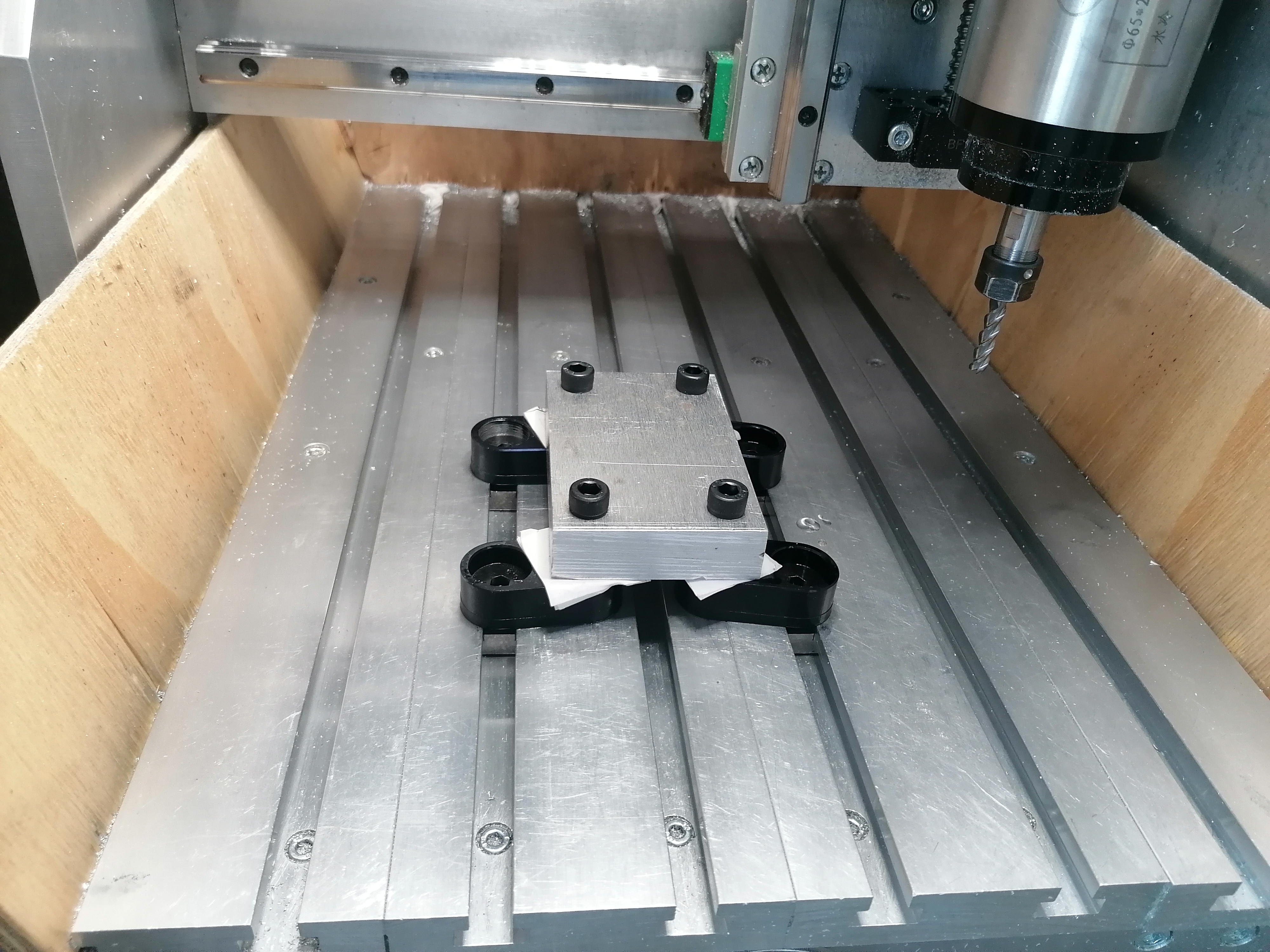

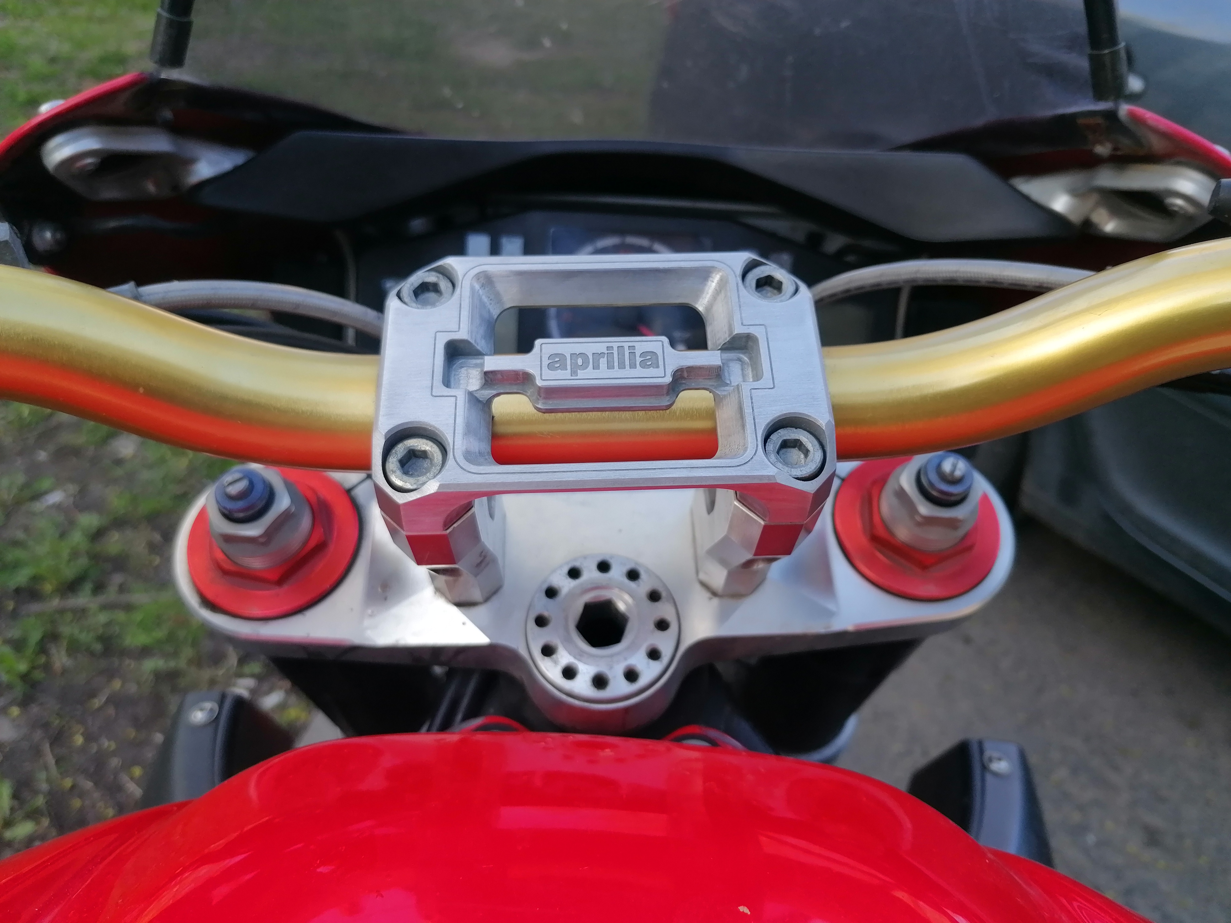

Так же запилил "бугель" руля. Хотел заанодировать его без красителя, но чет толи передержал толи хз. Получился очень серый цвет. Пришлось его стравливать в щелочи и счищать.
