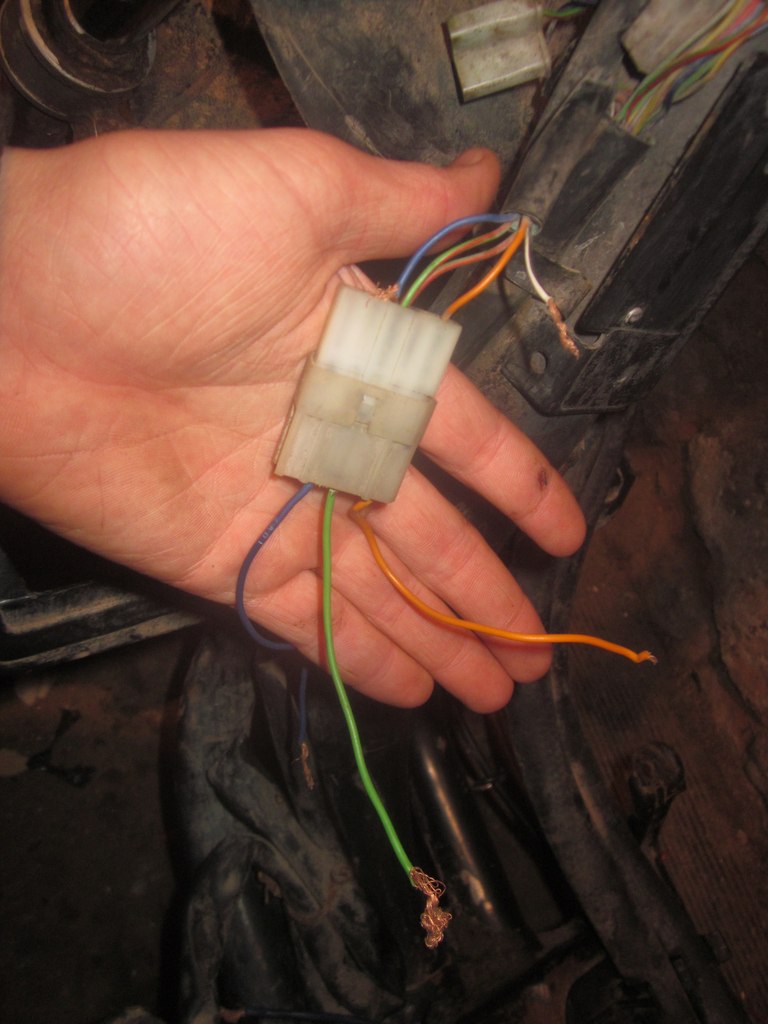

УВАЖАЕМЫЕ ФОРУМЧАНИ ПОМОГИТЕ!!!!!! купил априлию скутер 2002г все отлично только замка на нем нет вот фото. 2 провода замыкаю зеленый и желтый скут оживает приборка работает стартер крутит но нет искры остались еще синий и белый с красной полоской помогите!!!не могу разобратся или проблема с генератором или провода не рескую на угад соединять боюсь спалить =))
Прикрепления: 0120600.jpg (109.8 Kb)

Карбюратор
Прикрепления: 0155328.jpg (141.5 Kb)
YarryДата: Вторник, 01.04.2014, 01:48 | Сообщение # 5
По эл.схеме надо замкнуть между собой синий и бело-красный, они отвечают за включение катушки зажигания.
