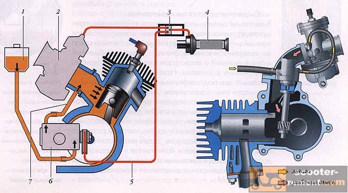

HLEBKAMNEV, осевой ход может быть как на пальце у кв, так и на поршневом пальце, а вот поперечного быть не должно
Цитата HLEBKAMNEV ()
В картере есть масло?
как это проверить?
Сложно что либо утверждать, когда в глаза не видел конкретный двигатель, но если у тебя отдельный бачек под масло, которое подается во впускной коллектор, то скорее всего в картере нет никакого масла, а коленвал и цпг смазываются бензиново-масляной смесью... По крайней мере мой китайский двухтактный скутер устроен именно так.
1 — масляный бак; 2 — карбюратор; 3 -разделитель троса «газа»; 4 — ручка «газа»; 5 — трос управления подачей масла; 6 — плунжерный насос-дозатор; 7 — шланг, подводящий масло во впускной патрубок.
компрессия компрессией, но схватывать то должен по любому?
Не факт...
