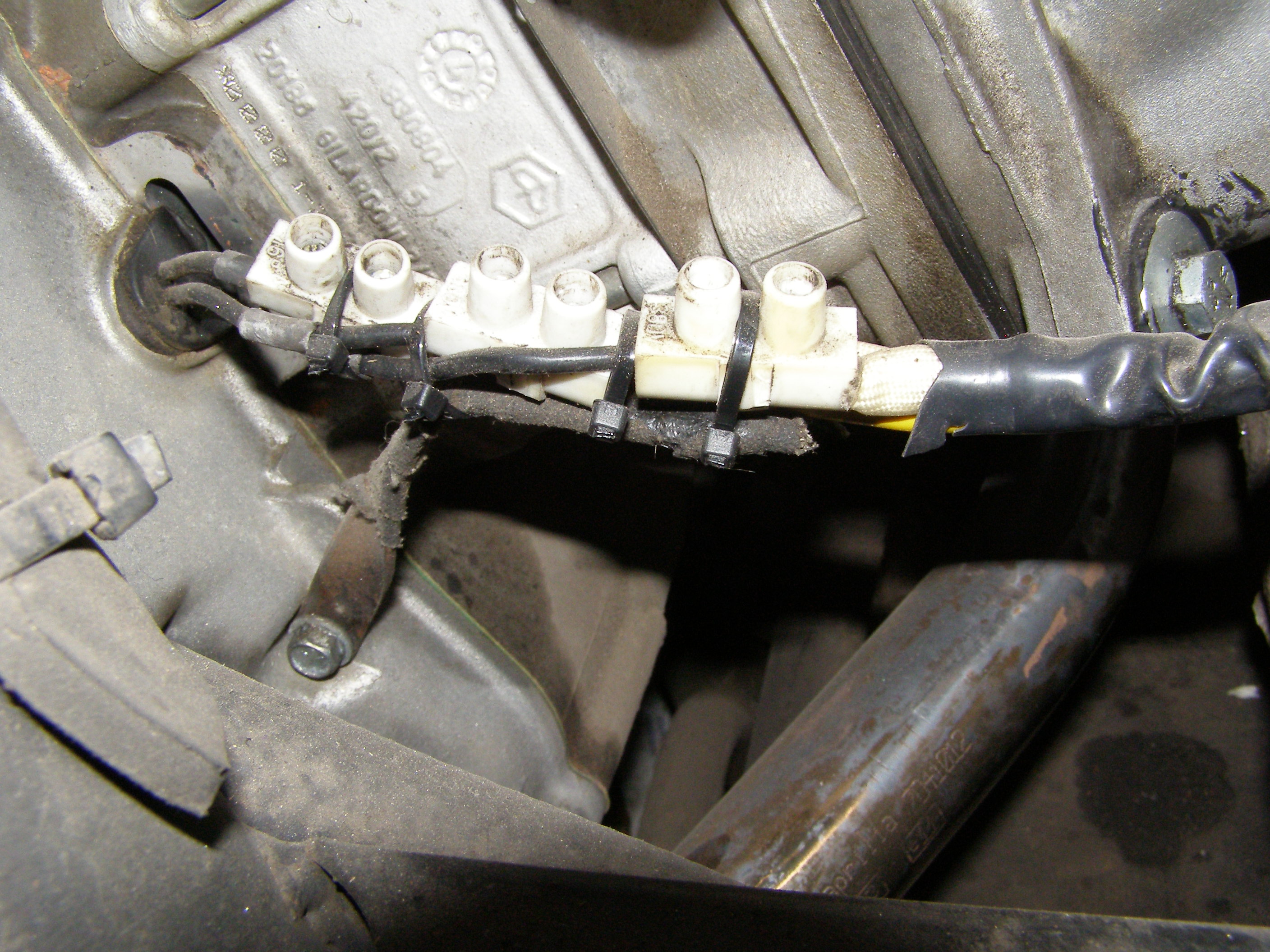

Если скут работает и зарядка малая( на 2х фазах и такое бывает) или вобще нет , нужно смотреть провода которые выходят с картера они в толстом кембрике, НО !!! там есть соединение всех трех фаз , с картера виходят 6-10см провода и стоят соединительные клипсы , они просто стареют и идет нагрев до полного отгорания фазы или кор. замк. фаз . Клипсы убрать , кончики проводов залудить и поставить латунные на болтах соединение, фото прилагаю. На априлии сами соединительные штекера которые идут до реле зарядки очень слабые со временем они греются и контакта нима.....нужно поставить латунные с болтиками и будет вечно служить. Буду рад если хоть одному наезднику это поможет.
Еще нужно учесть что стоечка для поддержки соединений должна быть обизательна , через 4-7тис км пробега провода поламает возле самого выхода с картера и это уже другая проблема. У меня в окружении наездников такое было, вроди мелочь но потом половинку картера нуно сымать и впаиватся в генератор новыми проводами. И еще нада учесть и знать , что на 800-1000обр. оборотах у Априлии НЕТУ ЗАРЯДКИ !!! она очень маленькая (голодание акамулятра), на 1450 об. уже можно все проверять и все должно работать 14,1- 14, 4 вольтей. В целях какой экономии так сделано не знаю, может в целях экономии меди генератора .Нужно поставить электронный волтметр и будет все видать. Я ежу в гости с Украины в Москва - Дубна -Кимры- и дорога в 1300км это уже серйозная проверка для скутера,

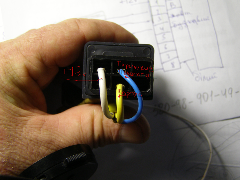

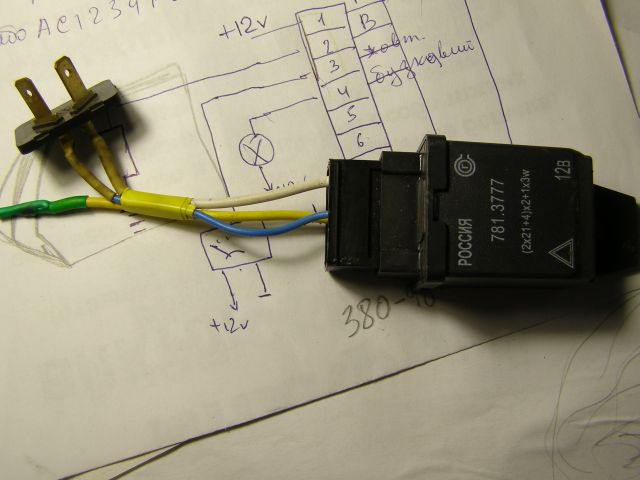

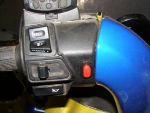

На скутере нету аварийки , но маленькая переделка и все уже работает..., можно переделку применить на любой скутер , фото прилагаю.
