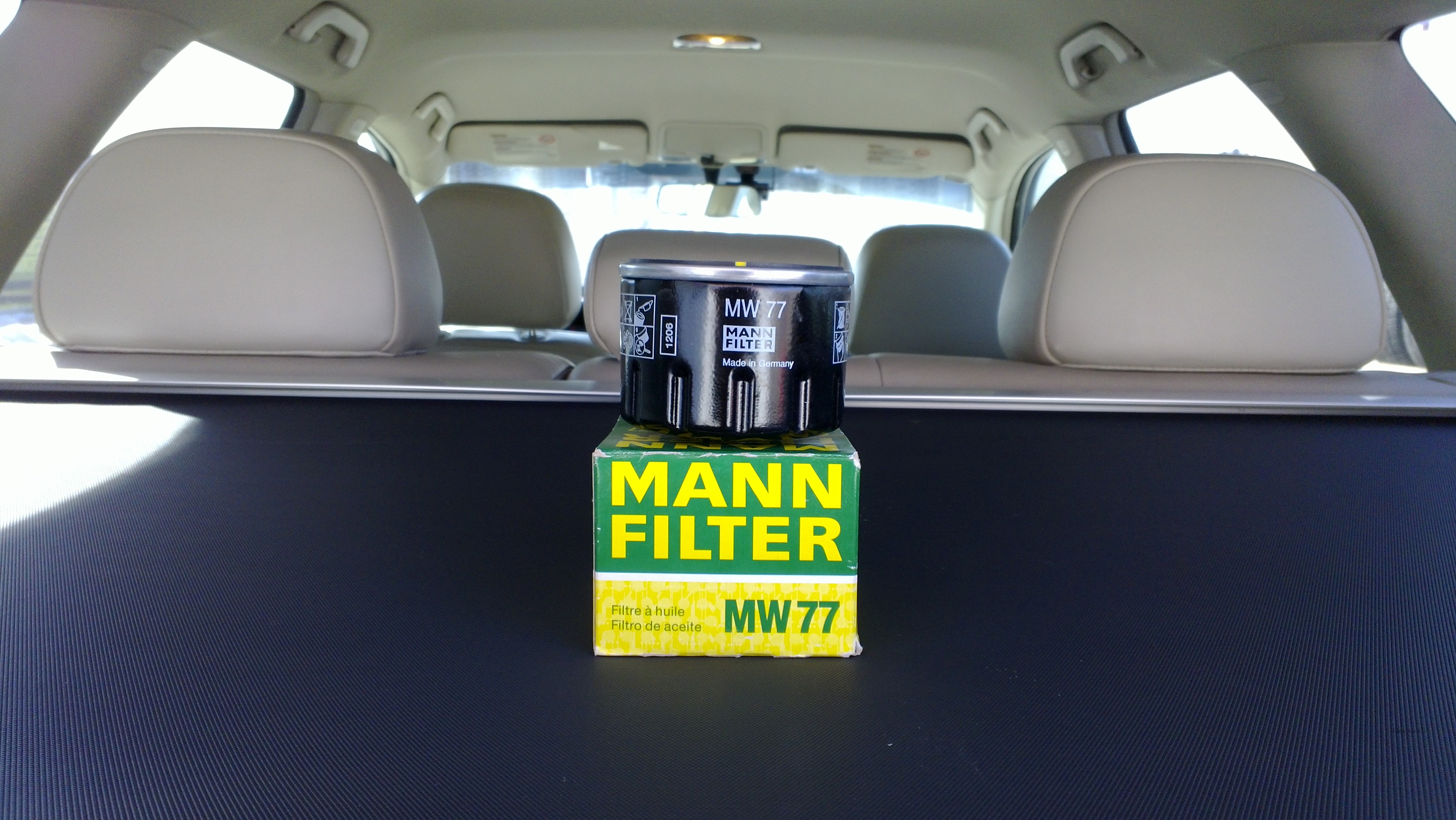

Информация полезна для тех, кто не имеет возможности оперативно прикупить оригинальный маслофильтр.
Для Shiver 750, ну и Дорсы той-же кубатуры - фильтр из каталога MANN FILTER - MW77.
В каталоге указан как маслофильтр для мото.
Эти фильтры широко используются в автомобилях, себе в субариков вкручиваю - нет проблем.
Накануне при замене масла в аутбеке дал механикам оригинал от shiverа в руки - посмотрели наудачу замену - оказалось, есть в наличии.
Вполне себе фильтр.

zviadiДата: Воскресенье, 06.04.2014, 13:06 | Сообщение # 2
HiFlo HF565 подходит.

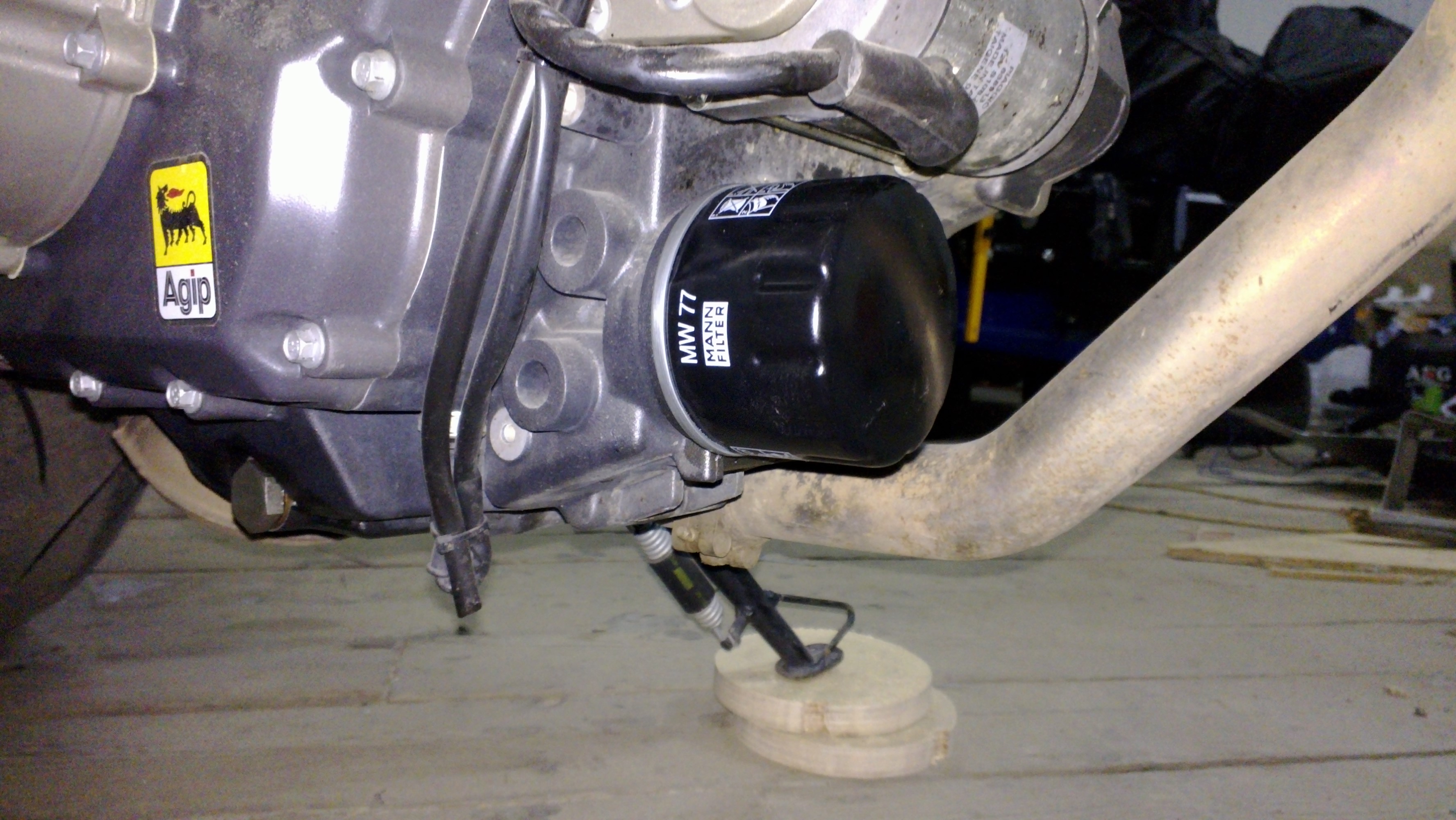

sa_mobileДата: Понедельник, 07.04.2014, 21:32 | Сообщение # 3
Мотоцикл: DD1200
Сообщений: 138
Сегодня сменил масло, установил манновский фильтр.
Теперь совсем нет сомнений, годная альтернатива.
