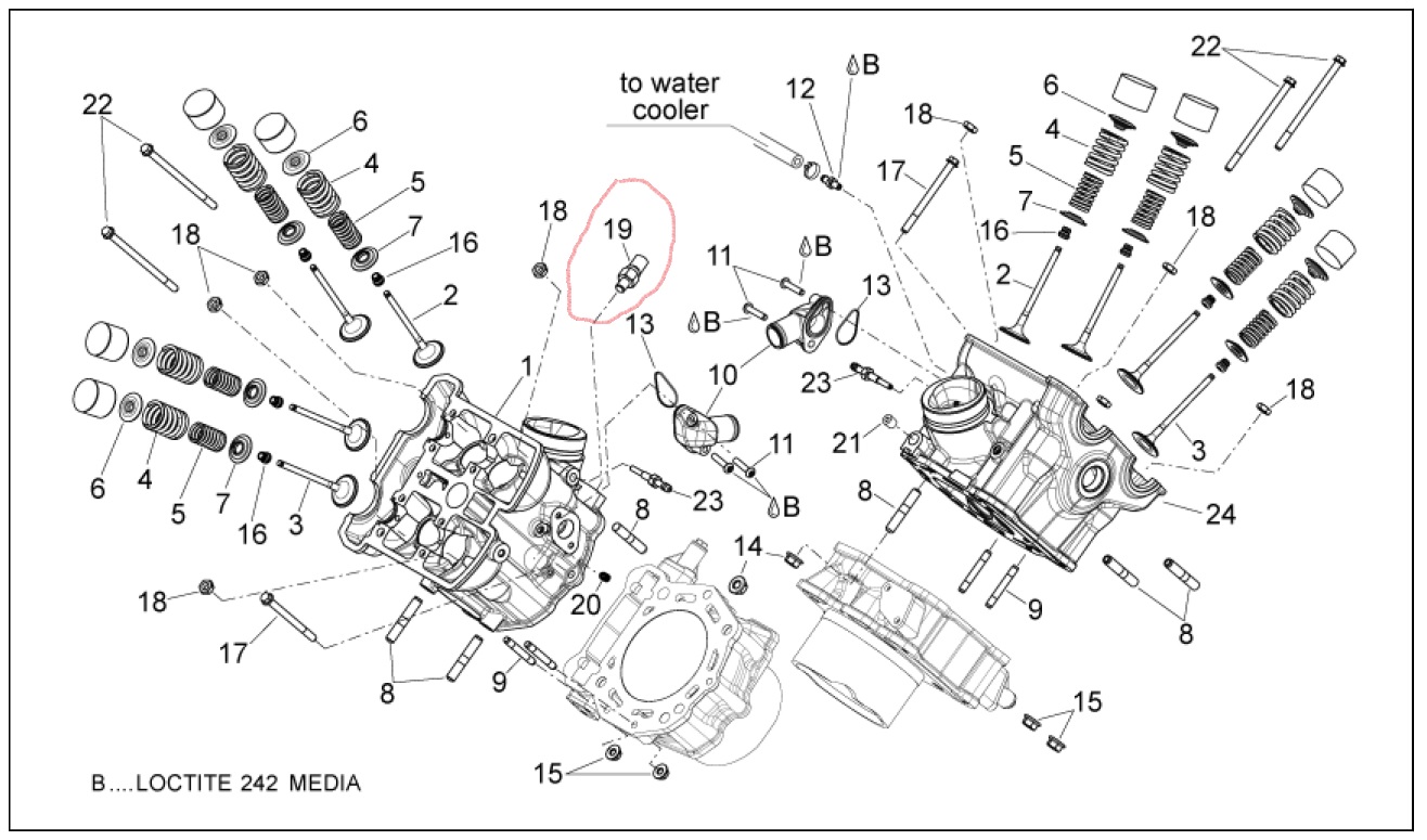

Походу я тебя ввел в заблуждение с нахождением этого датчика в верхнем бачке радиатора - эти датчики находятся в ГБЦ обоих цилиндров:
поз. 19, партснамбер - 640485, 2 штуки.
Эти микрофиши на мелкую дорсодуру, но думаю, что на Шивере все то же самое.

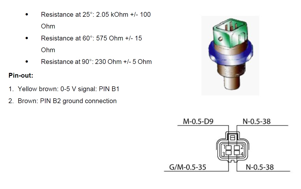

По идее, его проверяют на сопротивление при различных температруах, но в мануле я тоже не нашел значений рекомендуемых сопротивлений...
Добавлено (14.04.2015, 13:02)
Чета я теперь уже сам запутался...
Если верить микрофишам, есть два датчика температуры охлажадющей жидкости - в передней и задней ГБЦ, указанные мной на микрофишах. Нахрена их нужно два - лично я не понимаю. Если конечно это не опечатка...

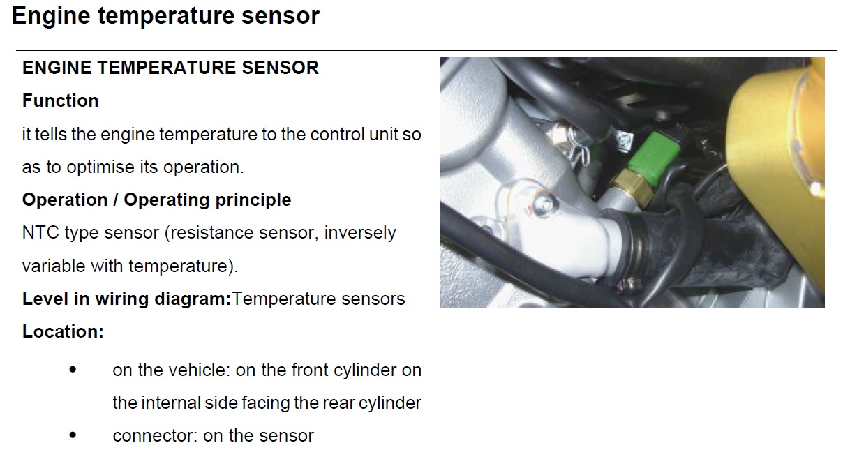

В сервис-мануале есть упоминание о датчике температуры двигателя:
По-моему речь идет об одном и том же датчике - тупые макаронники просто называют его по-разному... Вообще по науке его правильное название "датчик температуры охлаждающей жидкости", а не "датчик температуры двигателя".
Почему в микрофишах их две штуки - вопрос к составителям микрофиш.
