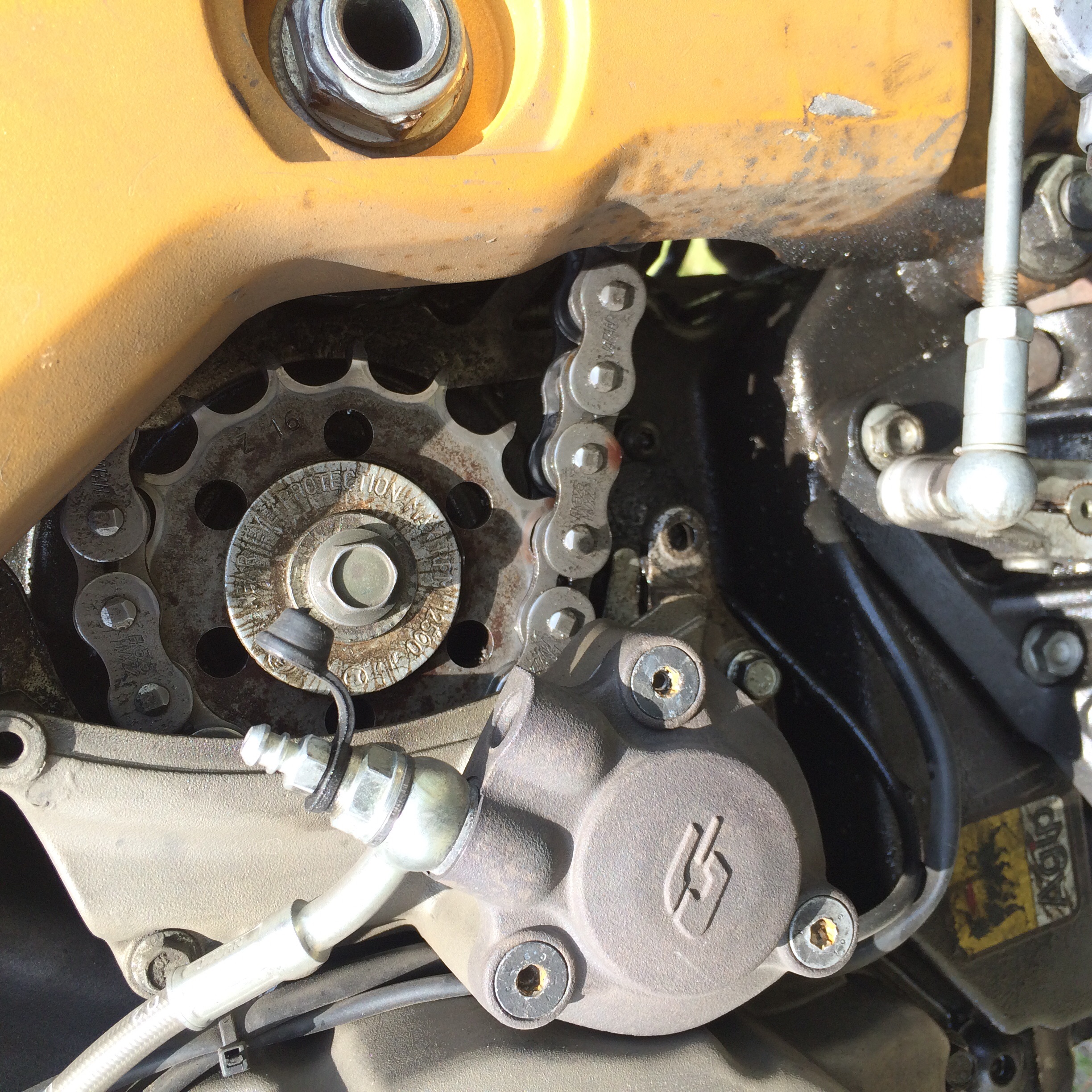

Ребят, в чем проблема ? Поменял звездочку, начало течь масло. Поменял сальник на звездочке - безполелзно
Кто знает в чем проблема?

dimapilotДата: Пятница, 15.05.2015, 15:32 | Сообщение # 2
Может сальник повредил при установке или мусор какой попал...
YarryДата: Пятница, 15.05.2015, 15:45 | Сообщение # 3
Сообщений: 1031
На фото ушатанная звездочка.
Проверь вентиляцию картерных газов и возможно поврежден сальник. Когда ставил звездочку маслом ее смазывал в месте соприкосновения с сальником?
FmanДата: Пятница, 15.05.2015, 16:04 | Сообщение # 4
Мотоцикл: Aprilia shiver 750
Сообщений: 38
Течет, вроде, не из под сальника, а из под вала..
Как это проверить?
Звездочка не соприкасается с сальником. Там втулка вставляется в сальник, а звездочка прижимает эту втулку
zviadiДата: Пятница, 15.05.2015, 16:10 | Сообщение # 5
Сообщений: 6616
Цитата Fman ()
Как это проверить?
В эйрбокс глянь - нет ли там следов масла. Осмотри клапанную крышку задней ГБЦ на предмет потеков. Сними катушку зажигания заднего цилиндра, проверь отстутствие в ней и в свечном колодце следов масла.

FmanДата: Пятница, 15.05.2015, 16:26 | Сообщение # 6
Сообщений: 38
Нет, нету, недавно все смотрел
bormancbrДата: Воскресенье, 17.05.2015, 10:59 | Сообщение # 7
Цитата Fman ()
Течет, вроде, не из под сальника , а из под вала..
Попробуй точно определить место течи. Возможны два варианта : втулка-сальник и втулка-вал. Сальник ты поменял, так что возможно масло нашло путь между втулкой и валом. Замываешь начисто всё вокруг, собираешь, проезжаешь, снимаешь звёздочку. Если масло только на звёздочке а сальник сухой - ура, вытираешь насухо посадку звезды, мажешь герметиком, собираешь и радуешься))
