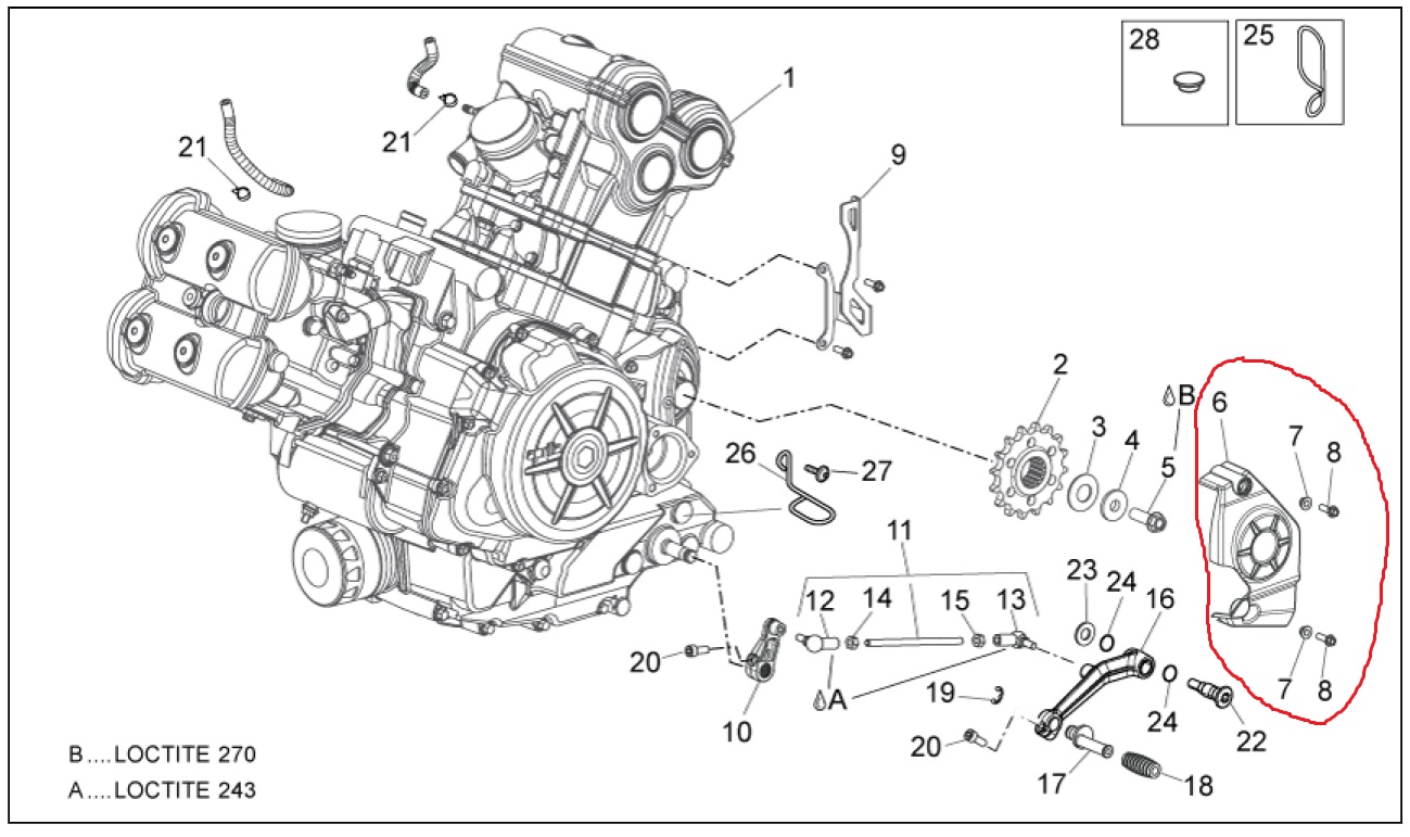

1dalДата: Четверг, 03.03.2016, 13:03 | Сообщение # 1
Город: Kiev
Мотоцикл: Shiver
Сообщений: 24
Чтоб снять крышку нужно этот привод сцепления снимать?
И нужно ли потом прокачивать сцепление? или тормозуха не польется?
Прикрепления: 6048402.jpg (454.4 Kb)

А как снять крышку звезды? Она упирается в привод и не проходит.
zviadiДата: Четверг, 03.03.2016, 13:54 | Сообщение # 4
Два болта открутить и аккуратно вынуть её.
Должно проходить.

Не проход, я тоже так думал пока не открутил.
У нее высокие фланцы, в глубину туда уходят. Буду откручивать сцепление.
Спасибо)

Из-за того что нижний край(на фото справа) имеет длинный фланец на всю длину, крышка очень жесткая и её практически нельзя руками деформировать чтоб вынуть.

Здравствуйте! На самом деле гнуть крышку нет необходимости, тем более что снять ведущую звезду всё равно не получится.
Для получения доступа к звезде нужно снять привод сцепления, который закреплён в трёх точках. Один и очень неудобный болт на 8 за штуцером сцепления. Мне пришлось, во первых, отогнуть сам штуцер немного ослабив гайку крепления при нажатой ручке сцепления. Слегка пойдёт жидкость. Второй болт на 8 внизу привода. Третья точка крепления находится на рабочем цилиндре сцепления. Это нижний болт с шестигранным отверстием на 4. Шестигранник следует взять покрепче, лучше с переходником на больший размер, чем Г-образный. Там длинный-длинный болт. После этого или до этого откручиваем крышку и вытаскиваем весь узел без проблем. Перед обратной установкой не забудьте накинуть на звезду цепь.
