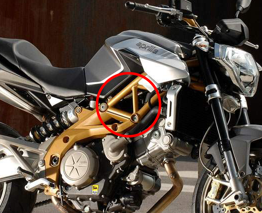

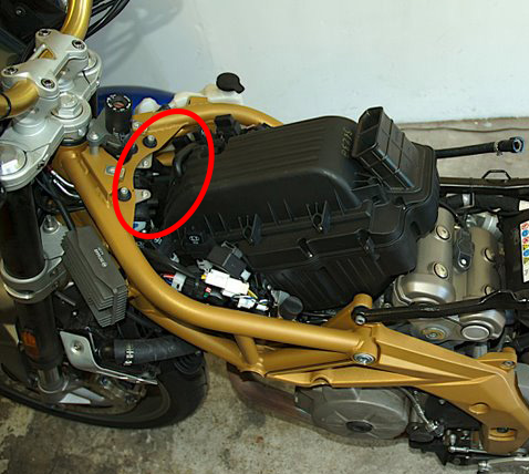

Собственно нашел 3 подходящих как по мне места.
Может кто-то знает места лучше поделитесь.
1) Спереди от воздушного фильтра есть место между рамой и фильтром
2) Справа между рамой и корпусом фильтра есть место, туда можно прямо руку просунуть в раму. Минус в том что доступно очень.
3) Ну и есть идея прямо в воздушный фильтр засунуть, в нижнюю часть там где стоит инжектор.
Кстати, может у кого есть опыт пользования GPS/GSM маяками/трекерами? Какие модели посоветуете?
Прикрепления: 7289422.png (359.8 Kb) · 0802307.png (421.9 Kb)

Komissar, Очень доступно как по мне.
У этого мотоцикла бак довольно непросто снимается, в силу того что есть еще у бака свой пластик сверху.
Я думаю что нужно туда прятать.

А смысл так морочиться и пытаться сделать систему физически недоступной ?
Это не автономный маяк, питание системы - с клемм акб.
И как только нехороший человек добрался до клемм акб твоего мота - охранные функции системы равны нулю.
Нет резона.
К тому-же, отстройка более менее приличной сигналки может потребовать наличия компа, и не раз, например при настройке чувствительности разных датчиков. Соответственно, доступа к разъёму в тушке системы. А ты её в коробку воздухофильтра.... Туда можно трекер поселить, если не страшно за мот.
Снова не то.
Помыть мот и залить систему тоже просто. И получить отказ запуска, а то и похлеще...
Ведь возможно и такое ?
В первые секунды угона система сработает, будучи установленной в любом месте мота. Оповестит или нет - это другой вопрос. Но функции свои в любом случае перестанет выполнять, как только лишится питания. А это произойдёт, как только будет отодрано сиденье - а вот и акб...
Так что, под сиденье оптимально. Питание рядом, вода не попадает, двигло не жарит.
Кстати, под зажимной кронштейн акб входят компактные блоки мотосистем, типа пандоры, места хватает. А спереди справа под бак удобно впихать компактную пъезосирену.
С уважением.....

sa_mobile, речь как раз и идет о текере типа Findme F2. Он от батарейки работает 2 года в среднем.
Или же есть версия с проводами на аккумулятор, но собственный аккумулятор тоже имеется. Тоесть будет работать даже если отключить клемы.
А пъезосирена в замке блокировки тормозного диска.
Зажимной кроншнейн АКБ, для обычной сигнализации не плохое место. Спасибо.
