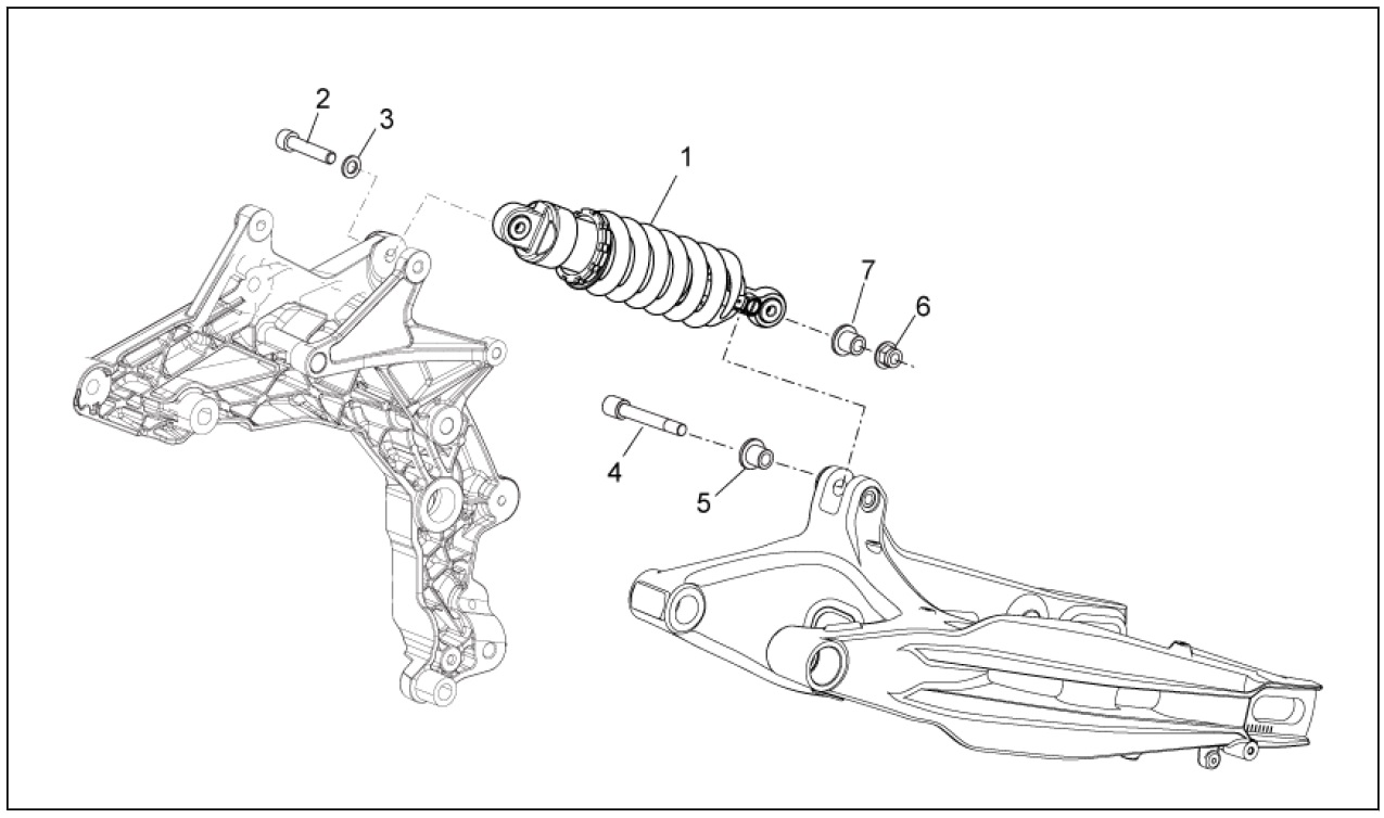

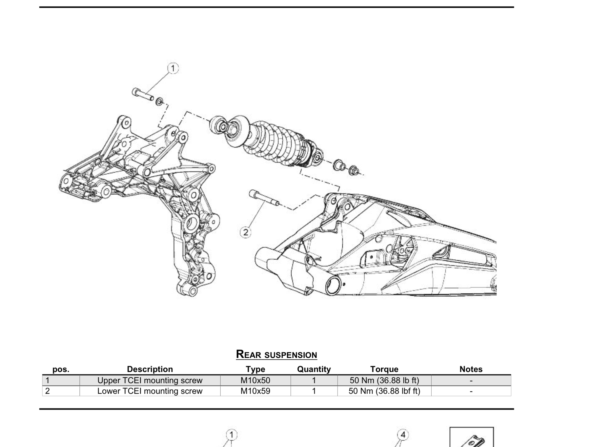

Всем привет, небольшая непонятка, кто-нибудь может объяснить как правильно ставить задний амортизатор ? В мануале он поставлен регулировкой вверх , а на многих мотоциклах , как и у меня , он стоит регулировкой вниз. Скрины из мануала прикрепил
Добавлено (18.03.2016, 13:03)
Вот ещё

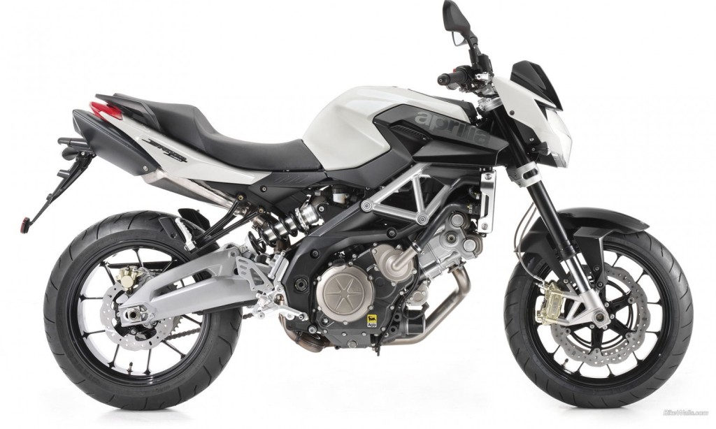

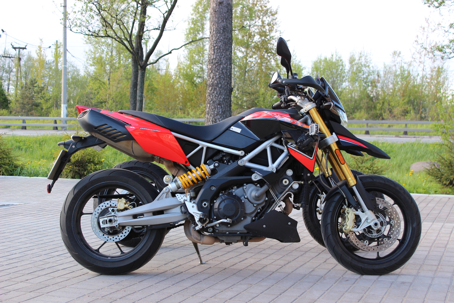

zviadiДата: Пятница, 18.03.2016, 13:05 | Сообщение # 2
На ДД750:
На Шивере, по идее, должно быть так же.
Картинка из инета:
Прикрепления: 6318401.jpg (131.0 Kb) · 3869463.jpg (120.8 Kb)

FmanДата: Пятница, 18.03.2016, 13:10 | Сообщение # 3
Мотоцикл: Aprilia shiver 750
Сообщений: 38
Блин, у меня не получается ещё скрины скинуть,не знаю почему. Да я знаю , что на многих он стоит , как на твоей фотографии, то почему в мануале он по-другому стоит ? Можешь открыть манул на шивер и посмотреть схемы и картинки. Я вообще не могу понять что к чему

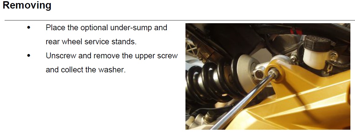

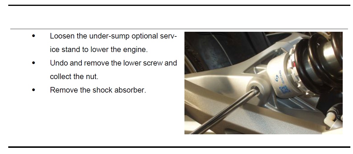

zviadiДата: Пятница, 18.03.2016, 13:28 | Сообщение # 6
Открыл мануал - тут действительно разночтения c тем, что на фотках из инета:
Я ХЗ тогда... Видимо, разницы нет. Самый простой вариант в таком случае - поставить по мануалу.
