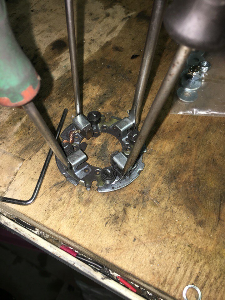

Нифига ты там не оторвёшь...
Не торопись просто, со снятием и установкой щёток аккуратнее, запоминай порядок разборки и собирай в обратной последовательности.
При демонтаже и монтаже в двигатель аккуратно с уплотнительным кольцом на корпусе стартера.

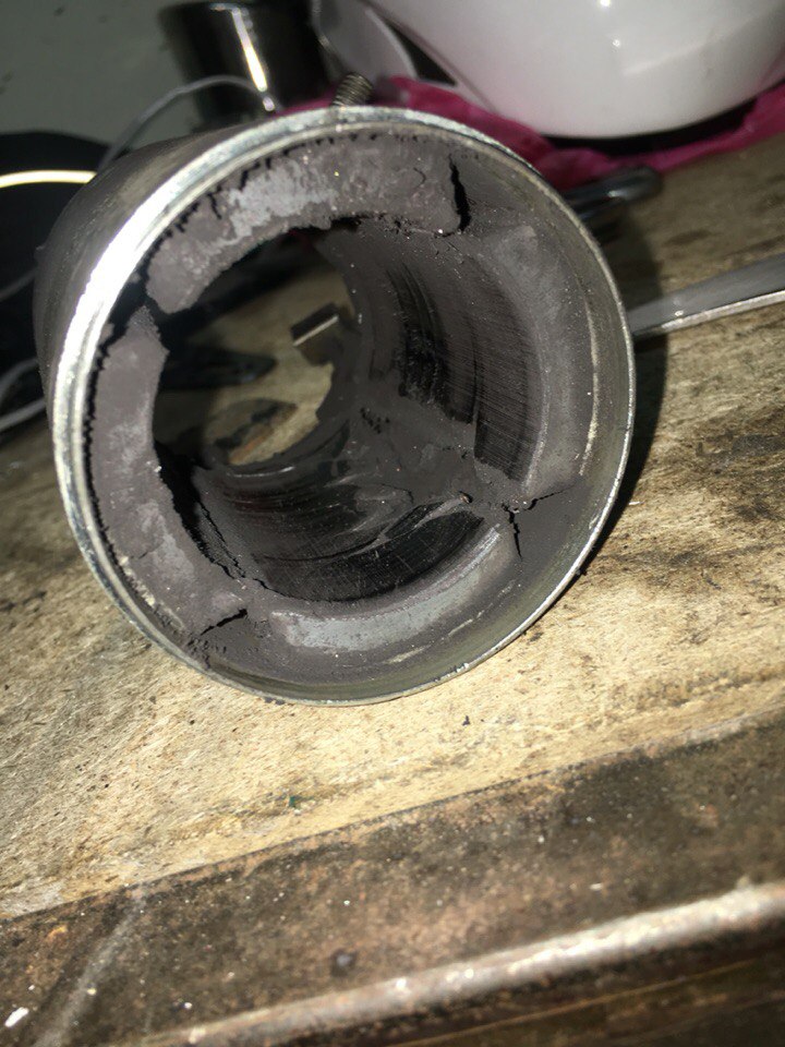

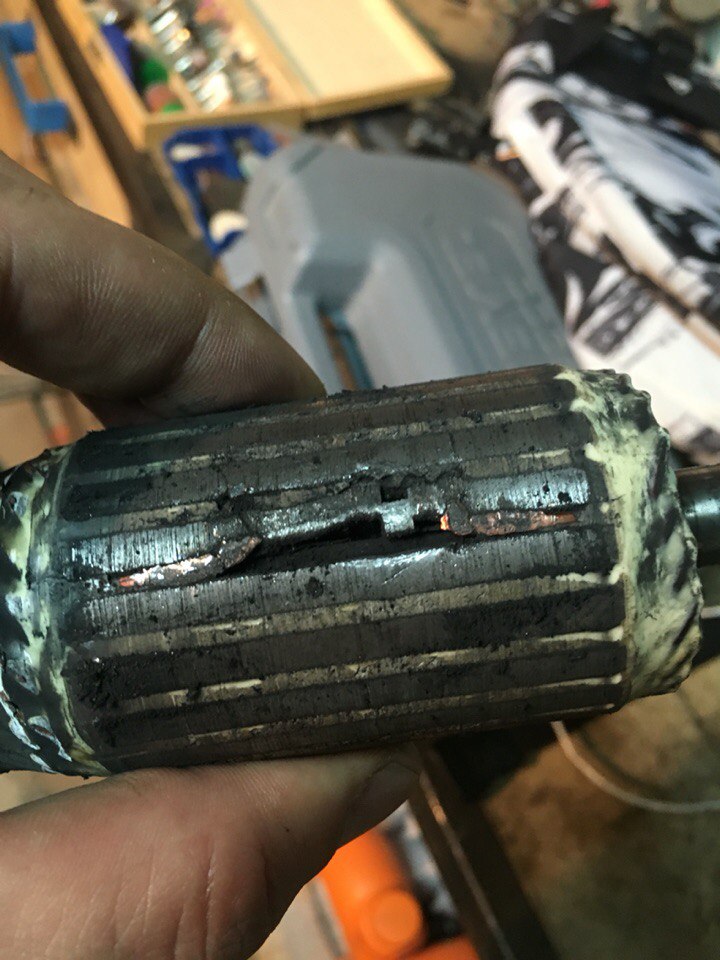

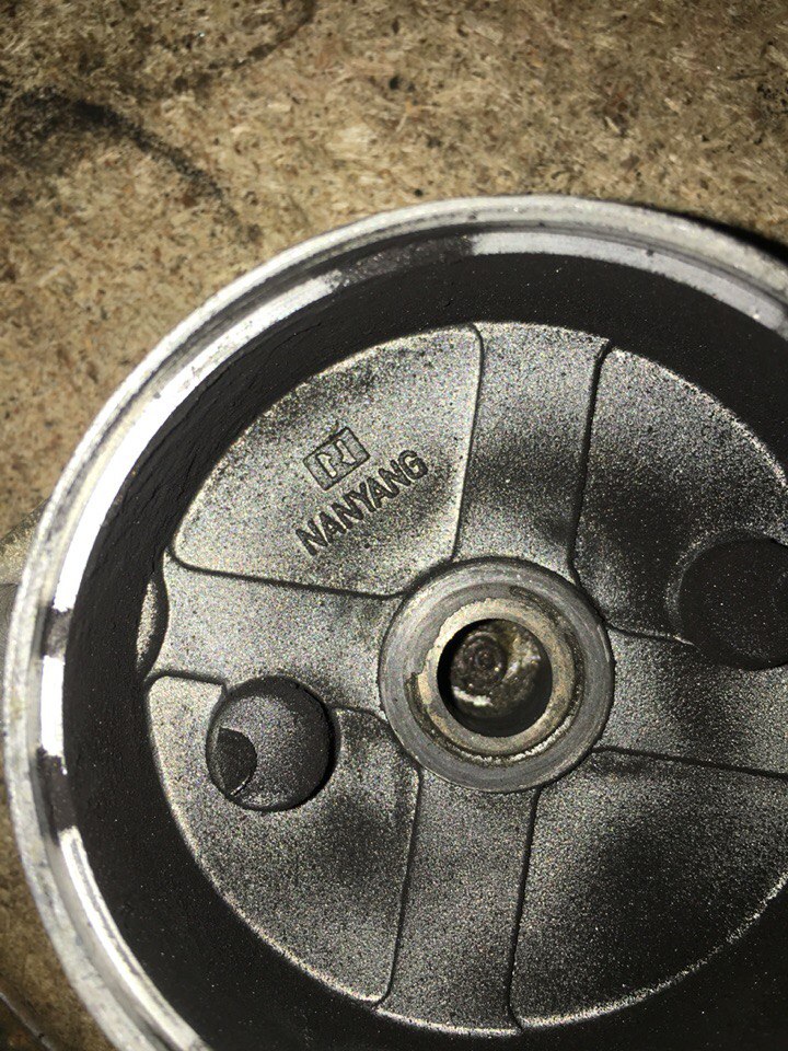

SaikohotikДата: Среда, 29.06.2016, 23:44 | Сообщение # 4
Мотоцикл: Aprilia shiver 750
Сообщений: 14
вот что вышло ) собирать и разбирать его не трудно , вот меня смутила название NANYANG это оригинал ?

sa_mobileДата: Суббота, 02.07.2016, 12:09 | Сообщение # 5
Мотоцикл: DD1200
Сообщений: 138
Ээээ... Не помню таких итальянских слов. cool Правда, не было у меня ничего такого.
Да и внешне якорь по другому выглядит, нет такой белой заливки мест спайки - чего это вообще ? Мастика ? У меня там только лак был.
Состояние стартера атас конечно....
