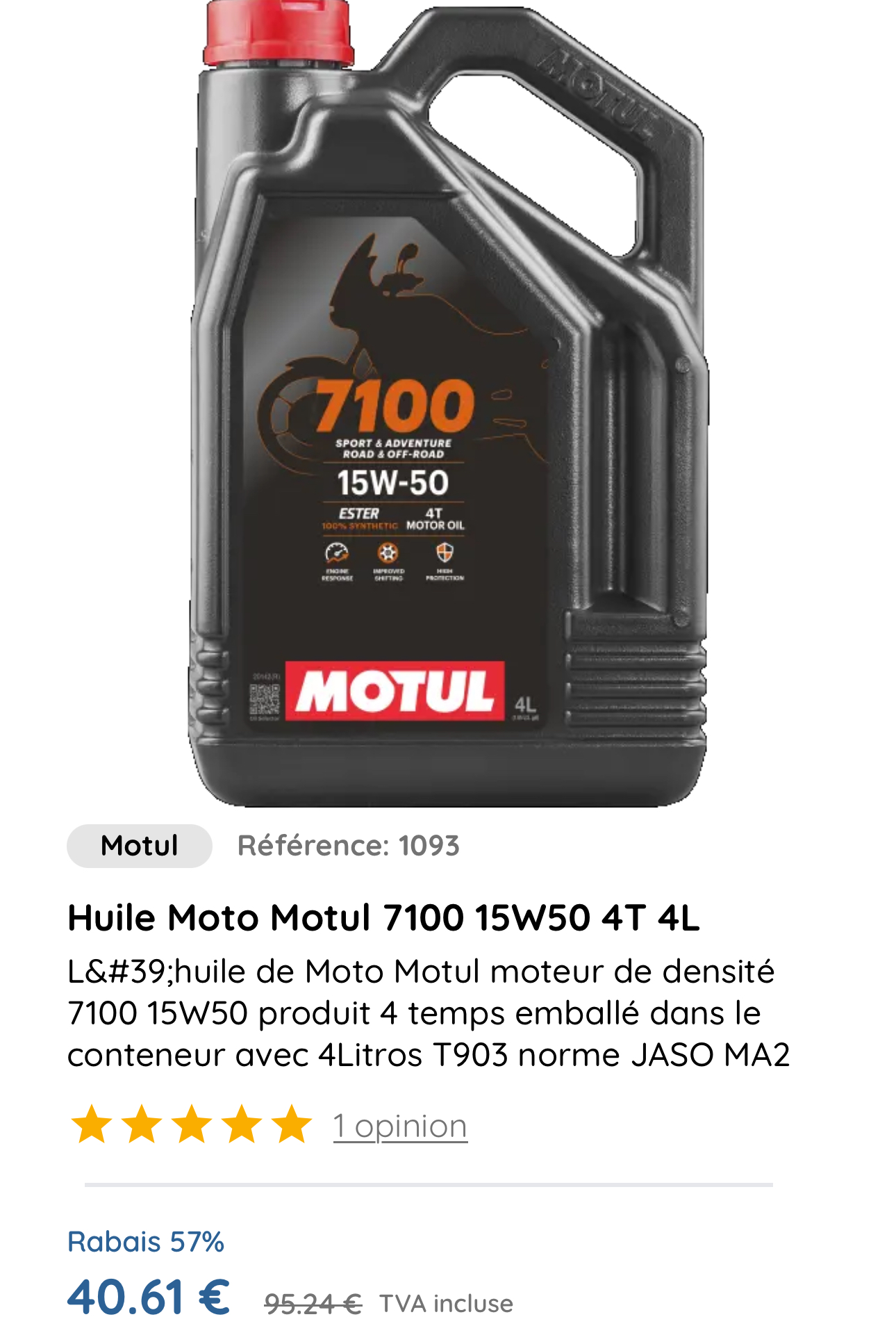

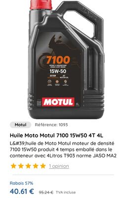

Всем привет. Хочу сам поменять масло на моем Aprilia Shiver 900.
Фильтр возьму mahn mw77. Вроде подойдёт?
Масло либо Motul 7100 15w50. Либо Motul 300v 15w50.
Пробку можно ту же завинтить в поддон или обязательно новую?
Посоветуйте или поделитесь опытом.
Заранее благодарю.

zviadiДата: Среда, 17.09.2025, 11:39 | Сообщение # 4
Сообщений: 6474
Никаких мотюлей 300V. Вы гонщики что ли все поголовно? Если гонщики, то лейте. Но тогда и меняйте это масло через час гонки.
Любое другое моторное масло не ходит больше 5-6 тысяч кэмэ. В мануалах ерунду пишут про 12 и тем более 20 тысяч.
Я бы не парился именно с мотюлем - купил бы любую синтетику или полусинтетику 15w50 и раз в 5000 км менял бы. Впрочем, ты во Франции живешь, там всяко меньше поддельного мотюля, чем тут...
Пробка в поддон та же, зачем ее менять? Шайбу под нее медную новую подложить и всё.
