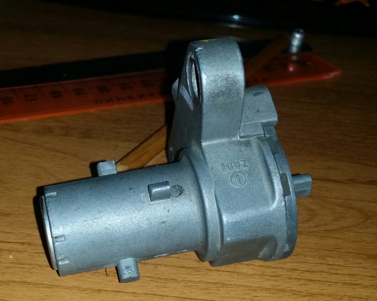

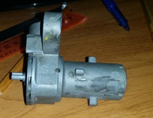

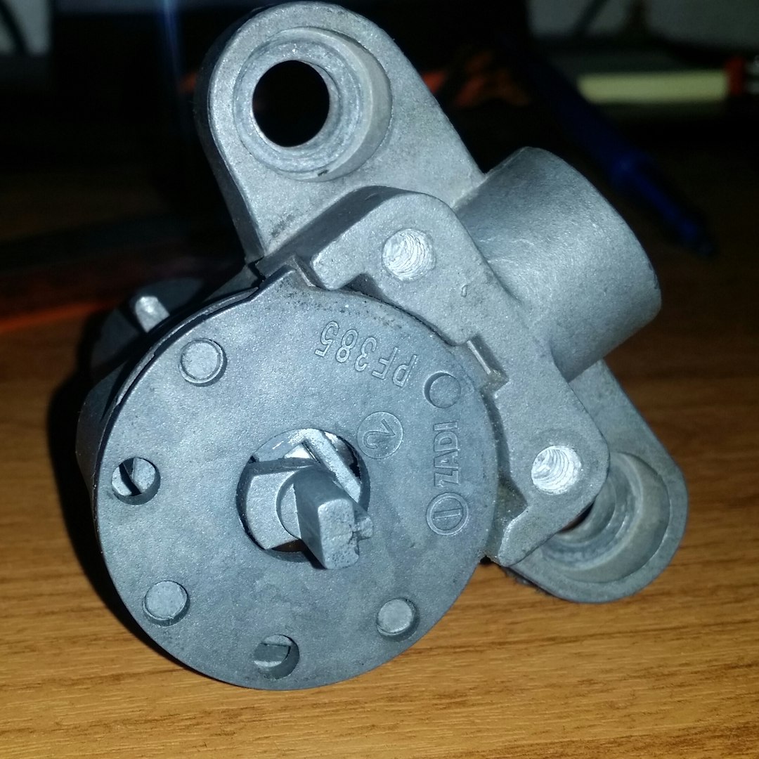

Народ, мож кто сталкивался, подскажите - как разбирается замок, мне личинку поменять надо.

На второй твоей фотке с задней части замка три расклепанных точки , аккуратненько рассверливаешь эти места , снимаешь крышку и личинку можно вытащить . При сборке на этих местах придется нарезать резьбу и вкрутить болтики , их лучше посадить на резьбовой герметик .
