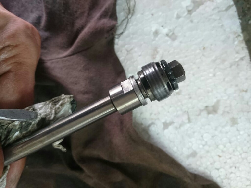

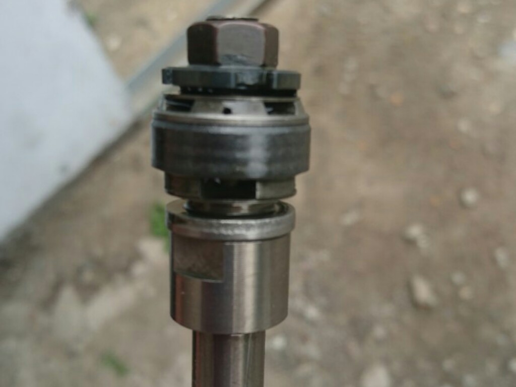

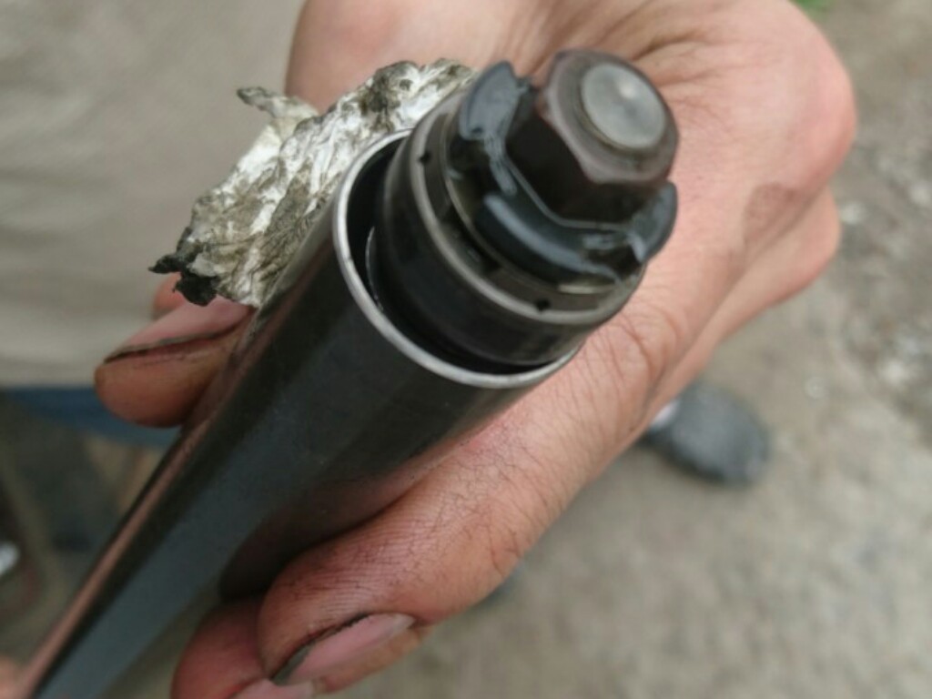

Недавно приобрел Шивер 2011г.в. и столкнулся со стуком передней подвески. Сначала грешил на рулевую колонку, но подшипники оказались в норме.
Далее снял вилку и определил что стучит левое перо. При разборке понял что стучит именно гидравлика на отбое. Стучать там вообще нет чему... Но стучит!!!
Пробовал залить 10В вместо рекомендованного масла 5В. Вилка стала дубовой из-за того что одно перо работает на сжатие, а второе на отбой.
Неужели пружинная шайба которая установлена на поршне гидравлики так стучит,?
Добавлено (28.06.2017, 12:58)
Видео стука после замены масла в левом пере. До замены стук был таким же.
Добавлено (28.06.2017, 12:59)
На фотографиях гидравлика правого пера, вероятно работающее на сжатие.
Прикрепления: 2957879.jpg (106.7 Kb) · 2224770.jpg (87.6 Kb) · 9133948.jpg (68.0 Kb)

Пружина не может стоять другой стороной?
у меня перо стучало когда сальник стал сочиться и масло ушло немного (правое)

Пружину перепутать невозможно, у неё заужение вверху.
Стучит именно гидравлика.
