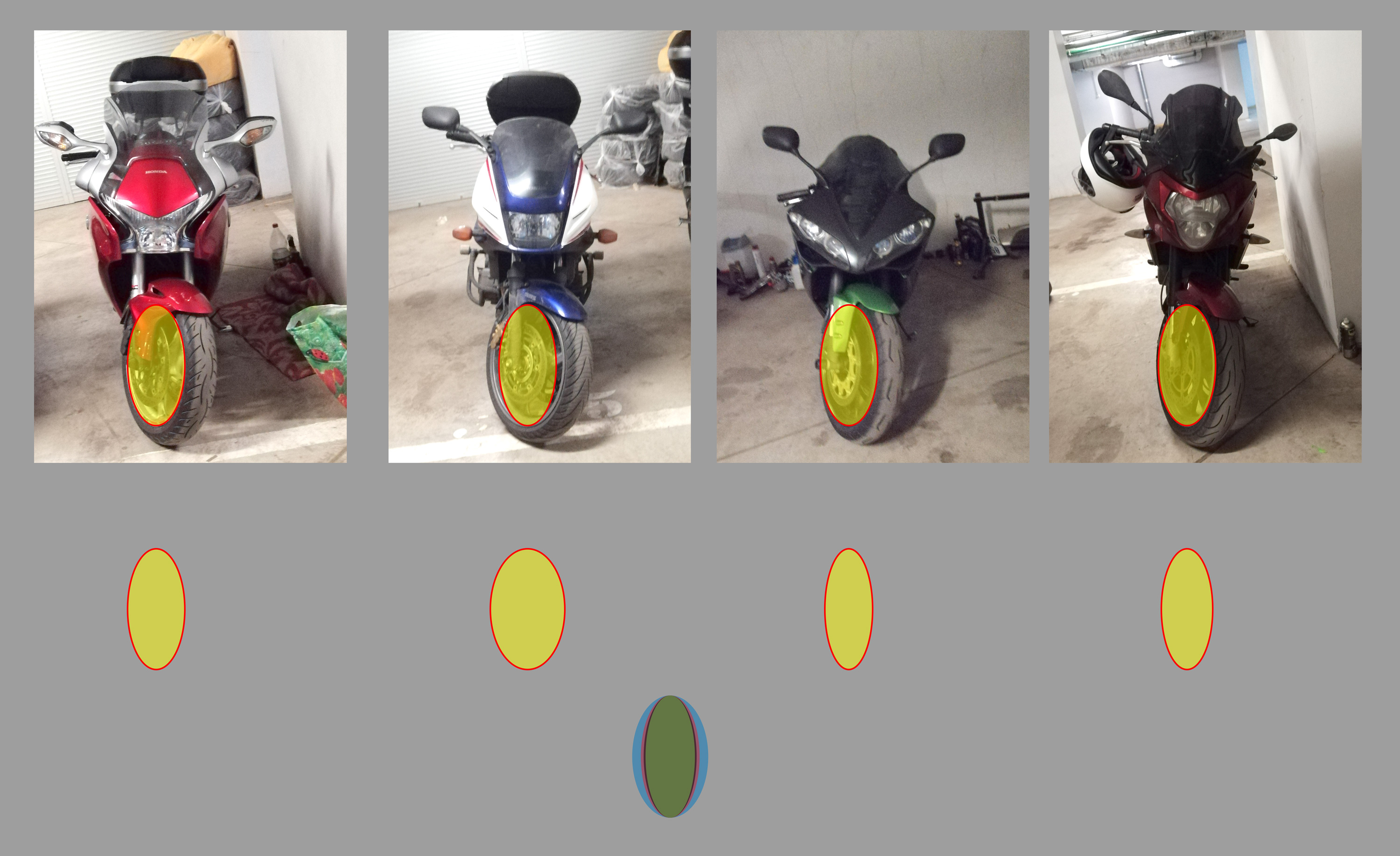

nzoДата: Понедельник, 27.04.2020, 19:09 | Сообщение # 29
Сообщений: 81
Коли есть проблемы с разворотами на парковке - значит делаешь что-то не так. Уж Шивер никак нельзя упрекнуть в плохой маневренности и малом угле поворота руля.
Всё не отпускает меня большой радиус разворота. Вот сегодня обратил внимание на парковке и всех сфотографировал.
В первом ряду все овалы одинаковые, взяты по VFRу. Во втором - актуальные проекции колеса при крайнем положении. В третьем они же, но наложенные друг на друга.
Всё, покупаю сиби400 и использую его в качестве циркуля fudge fudge fudge

zviadiДата: Понедельник, 27.04.2020, 19:31 | Сообщение # 30
Сообщений: 6616
Фотки агонь! Я бы поленился...
Но ты не забывай, что при повороте мотик наклонять надо biggrin И тогда он начинает ехать такие маленькие радиусы, что диву даешься wink
Понятно, что чем больше угол поворота руля, тем на меньший угол можно наклонять мотоцикл при таких маневрах, но с шивером ездить восьмерки и разворачиваться между гаражей совсем не то же самое, что на спортах. На спортах еще и седло высоко находится...
У меня пердюк был, так я на нем внутри малого круга восьмерки ездил, при том трогаться начинал с полностью вывернутым до ограничителя рулем. А у него тоже маленький угол поворота руля и рейк 22 градуса...
Так что тренировки решают.
Вот на вироде реально угол поворота руля маленький для его длинной колесной базы. И радиус разворота, как на автобусе. На нем большая проблема по пробкам маневрировать...
