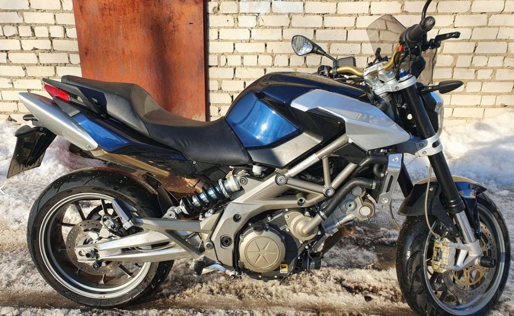

Я тоже так думаю, нас уже трое.
А вот на авито я нашел объяву: шивер с подвеской от дорсы - это видимо уже четвертый наш коллега.
Прикрепления: 9176160.jpg (303.4 Kb)

А вот на авито я нашел объяву: шивер с подвеской от дорсы- это видимо уже четвертый наш коллега.
Вот интересно, он траверсы родные проточил или дорсовские поставил. А если дорсовские, то не упирается ли вилка в бак, ведь угол поворота у дорсы больше...
Я бы еще подножки с лапками тормоза и кпп переставил до кучи

Такое ощущение, что он просто воткнул дорсовскую вилку в шиверские траверсы. Кажется здесь уже рассказывали на форуме, что какой-то изврат так уже делал. В итоге деформировал трубы вилки.
По мне так, не очень смотрится то что на авито. Чего-то как-будто не хватает...

Ясное дело, что к переделке надо подходить со всей серьезностью, все просчитывать и промерять, а не пытаться впихнуть невпихуемое, плюс еще что с задним аммортом-тоже надо бы от дорсы ставить туда ход то побольше будет тоже, а то получается передок по ходу добавил, а жопа короткоход жесткий, будет не то пальто, тут или комлекс перед зад, или не заморачиваться вообще)).
По мне, так смотрится норм, но я бы ветровик чуть больше поставил и руль чуток повыше, но это уже ньюансы.
