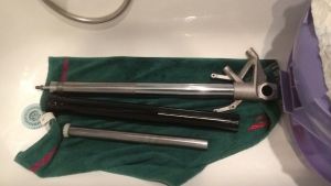

RossannaДата: Вторник, 10.11.2020, 10:07 | Сообщение # 2
Город: Volgograd
Сообщений: 306
Привет!
В общем по вилке могу поделиться следующей информацией (ребята здесь если что поправят):
Масло познаётся, на мой взгляд, эмперическим путём (короче по ощущениям). У меня в стоке было 5В - это самое низковязкое (читай - жиденькое). То есть вилка от него мягонькая и плюшевая. Я брал свой мот уже с этим маслом (его льют на заводе у всех шиверов). С этим маслом я схватил сильный воблинг и перевернулся на трассе. После этого психанул и залил средневязкое масло - 10 В Мотюль (думаю всё-таки дело не в масле было, а проблема была в райдере biggrin ). В общем 10В в два раза жёстче 5В, это реально ощущается. Особенно когда пытаешься раскачать вилку. Также, это заметно при проезде ступенек лежачих полицейских (если не задирать переднее колесо газом или поп-ап сцеплением). То есть, мне по ощущения чувствовалось как в руль и подвеску бъёт при проезде таких препятствий.
По этой причине, решил вновь вернуться всё-таки к 5В. Попробую с 5 В поездить, посмотрю как будет.
Также, последнее время много читал про всякие эндуры, турэндуры и офроуды, у которых вилка наоборот очень мягкая. Обычно льют 5В. Жёсткая вилка (10В и более) нужны для рэйсеров, людей которые реально наваливают на треках или трассах (ну есть на ДОПах кто валит). Вот Звиад наверное 10 В льёт или жёстче даже, потому как он ездит в основном по дорогам с твёрдым покрытиям и ездит очень быстро (читай наваливает), поэтому ему (и другим мотогонам) нужно чтобы подвеска была жёсткой, а следовательно вилка с вязким маслом.
Мне этого не надо, я езжу как пенсионер, да и к тому же люблю промахнуть по лёгким грунтовкам, небольшим горочкам, лайт эндуро турам. Поэтому мне нужно чтобы подвеска была мягонькой.
Поэтому в выборе масла для вилки, я считаю, всё индивидуально. Если работа твоей вилки по жёсткости тебя устраивает, то лей тоже самое. А это скорее всего 5В.
7,5 В мне кажется для гурманов. Реально, я считаю, что не почувствуешь разницу, хотя, всё по ощущениям. Ну вот и я тоже решил поездить и посмотреть на мягкой вилочке.
Значит для обслуживания вилки понадобится следующее.
У меня Шова (мопед 2009 года вып.), поэтому расскажу за свою вилку (в более поздних ставят Марзочи и Сакс):
1. Сальники и пыльки. Размер 43*54*11 (длина-ширина-толщина). Можно и Атену, а можно Олболс (Allballsracing - америкосы). У меня первый раз когда меня ставил Атену. Менял в апреле 2019. В ноябре 2020 разобрал, обнаружил порывы на левом пере. В этот раз взял AllBalls. Причём заказал через Емекс. Цена вопроса около 2 к. Артикул 56-133-1 (в комплекте и пыльники и сальники). Посмотрю как они себя будут вести.
2. Направляющие. Когда разберёшь надо посмотреть в каком состоянии тефлоновое покрытие двух колечек. Одно внутреннее - надето на вилку непосредственно в пазы, а второе сверху ходит. Если они протёрты и тефлоновое покрытие ёк - значит им пора на свалку. Замену можно взять через Русмотоимпорт (это официалы, 900 руб за шт. кажется цена вопроса, Артикул 856045 (называется по умному втулка вилки)).
А вот внешниее колечко (по умному называется подшипник скольжения) я у официалов уже не нашёл. Зато покурив на иноземных сайтах быстро нашёл замену от Хонды. Артикул 51414-MFN-D01. По размерам похоже что это один в один. Хотя на ощупь кажется, что априльевский подшипник потолще (фото внизу с протёртым тефлоном). Заказывал тоже через Емекс. Цена вопроса 800 руб. за обе штуки.
Замену производить, в принципе не особо сложно.
Если вопросы будут пиши. Чем смогу помогу. Планировал выложить детальную разборку вилки с фото здесь. Но.... забыл. В итоге разобрал оба пера, слил масло, короче забыл, а потом забил. Но ручки ещё процесс помнят. Из инструмента использовал вместо приспособы для отжатия трубы длинную плоскую отвёртку, просунутую в дырки для приспособы. Также заказал у Вас в белокаменной запресовыватель сальника вилки отпечатанный на 3Д принтере. Цена вопроса - 400 руб. кажется (нашел объявление на авито.). Тьфу-тьфу норм можно им поработать. Но это не точно biggrin Посмотрим как будет вести себя моя вилка в дальнейшем. Но вроде не ссалась, когда на пробу левое перо собрал и заправил маслом.
П.С. Самое главное. Сальник вилки ставь правильно!!! А то по незнанию можно поставить кверх ногами и вилке будет сыкотно. Правильное положение - губами (это где два внутренних колечка) к маслу. То есть толстой пружиной (это применительно к Олболс) наверх к маслу, а маркировкой вниз. Это для перевёртыша. По крайней мере на упаковке Олболс так написано. Я так ставил своё левое перо на проверку и оно, вроде не писалось.
Удачи, если что пиши!
Добавлено (10.11.2020, 12:45)
Спасибо Звиад, что отредактировал пост. Очень красиво получилось с фотографиями. biggrin
В продолжение, что хочу сказать: одеваются сальники и запресовываются как и на всех других обычных вилках (через одноразовый станчик смазанный маслом или через плёнку. Я использовал плёнку. Смазал её в масле, одел как презик и сверху аккуратненько насадил сальничек. А потом и пыльник. Самое главное всё делать аккуратно, без рефлексии и лучше по мануала (на нашем сайте они есть). На средней фотографии внизу снятые пыльник, сальник, фиксирующее его кольцо, две направляшки (о которых я говорил в п. 2) и ещё одно колечко (не знаю как оно называется).
Ещё нюанс - это пружины. Масло в Шову должно войти 552 см3 или 12,2 см. (непонимаю нах и кому в италии нужна была такая "точность", блин). Короче этот объём масла по мануалу должен войти без учета пружины. Пружина вставляется потом. НО, пружина с одной стороны узкая, с другой широкая и имеет слегка конусовидную форму.
Предыдущий рукожоп мастер, который перебирал мне вилку в 2019 году воткнул пружину кверх ногами (узкой часть пружины книзу) из-за чего эта узкая часть упёрлась в чашку штока (чашка, к которой снизу прикручивается шестигранный болт) и весь механизм с пружиной встал чуть выше (буквально на 1-1,5 см). Пружину в нижней части заклинило в этой чашке. Я долго не мог понять как налить масло в вилку без пружины, если эта пружина с заклинившей в узкой части чашкой прикручивается ко дну стакана вилки? Потом до мне дошло, что узкая часть должна быть наверху, а шировкая внизу. Это позволяет свободно вытаскивать пружину из стакана, наливать масло и погружать её (пружину) обратно. Но обо всём этом я узнал уже после того как собрал левое перо, залил в него масло и разобрал правое (собственно на примере правого пера я и понял всю "рукожопость" сделанной мне мастером конструкции). Пришлось снова разбирать левое перо, вытаскивать стакан, пружину и выковыривать из него чашку. А я ведь за это ещё в 2019 году денег заплатил. Перебор вилки без снятия и расходников стоит 3 000 руб. Это целый ещё одни ремкомплект вилки или тормозных колодок (если чуть добавить то и на перед и на зад хватит). В общем, к чему я это веду. В продолжение опуса друга Звиада о рукожопых ремонтёрах: РЕМОНТИРУЙТЕ СВОИ МОПЕДЫ ЛУЧШЕ САМИ или ТОЛЬКО У ПРОВЕРЕННЫХ МАСТЕРОВ, при этом САМОМУ НУЖНО КОНТРОЛИРОВАТЬ ЭТОТ ПРОЦЕСС, А ЛУЧШЕ УЧАВСТВОВАТЬ. Ну эт моё видение.
Прикрепления: 4473961.jpg (1.17 Mb) · 7985658.jpg (490.7 Kb) · 3062101.jpg (955.1 Kb) · 8429407.jpg (469.4 Kb) · 4161484.jpg (343.5 Kb)
