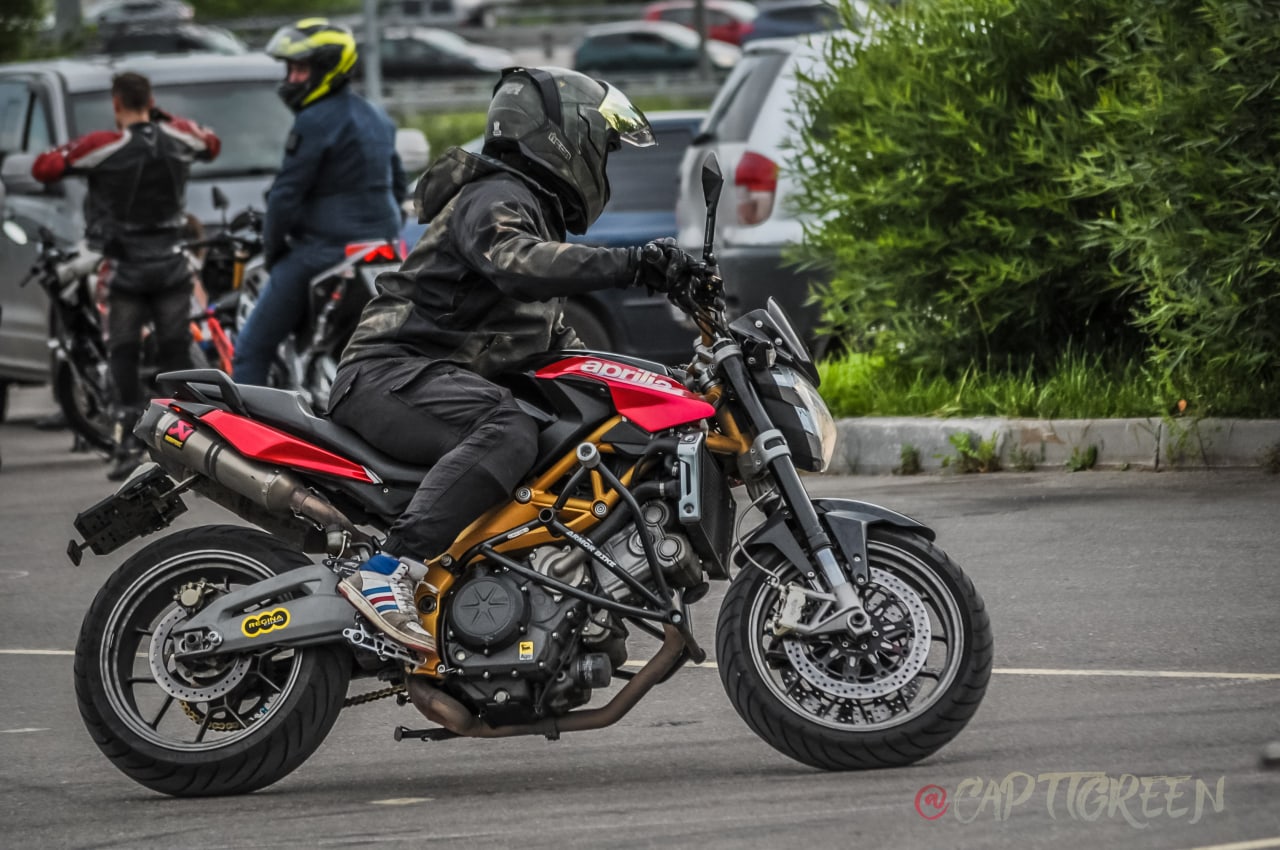

Здравствуйте , меня зовут Юрий и я купил первым мотоциклом Aprilia shiver 2009г .
Ничего не напоминает , как будто выступаю в клубе анонимных алкоголиков только болезнью, а если быть точнее- костью в горле является владение данной моделькой ...

Вот например: по фото видим, что стоит у Вашего мотоцикла прямоток. Возникает куча встречных вопросов (не у дилетантов конечно): Тюненные ли мозги? Какая прошивка? Какое вмешательство было в систему управления подачи топливом? И прочее, прочее... Все понимают к чему я?
Любое вмешательство в мот (тюнинг и проч), и здесь Звиад, уже сто раз это писал, собственно, - это риск для сокращения ресурса и отличная возможность получить кучу проблем, в результате дисбаланса заводских настроек.

sxeДата: Понедельник, 15.02.2021, 22:56 | Сообщение # 14
Мотоцикл: BMW S1000R
Сообщений: 42
Ладно мир тебе )))
Все проблемы снесем на прокладку межу рулем и сиденьем и тюнинг , надеюсь у тех людей у которых пробег перевалит за 40т таких проблем не будет .
Сейчас есть то что есть и к началу сезона я думаю от старого мотоцикла останется только 1/3 того что было изначально .
По нему проделана не малая работа , сейчас поменяю косу на новую в которой не врезаны тюненые мозги , а в следующим сезоне посмотрим что из этого получилось
Прикрепления: 3710507.jpg (516.6 Kb)
Bajaj Avenger 220 Cruise, Aprilia shiver 750 SL, Triumph street triple 675,Moto Guzzi 1200 norge,Husqvarna Svartpilen 701, BMW S1000R

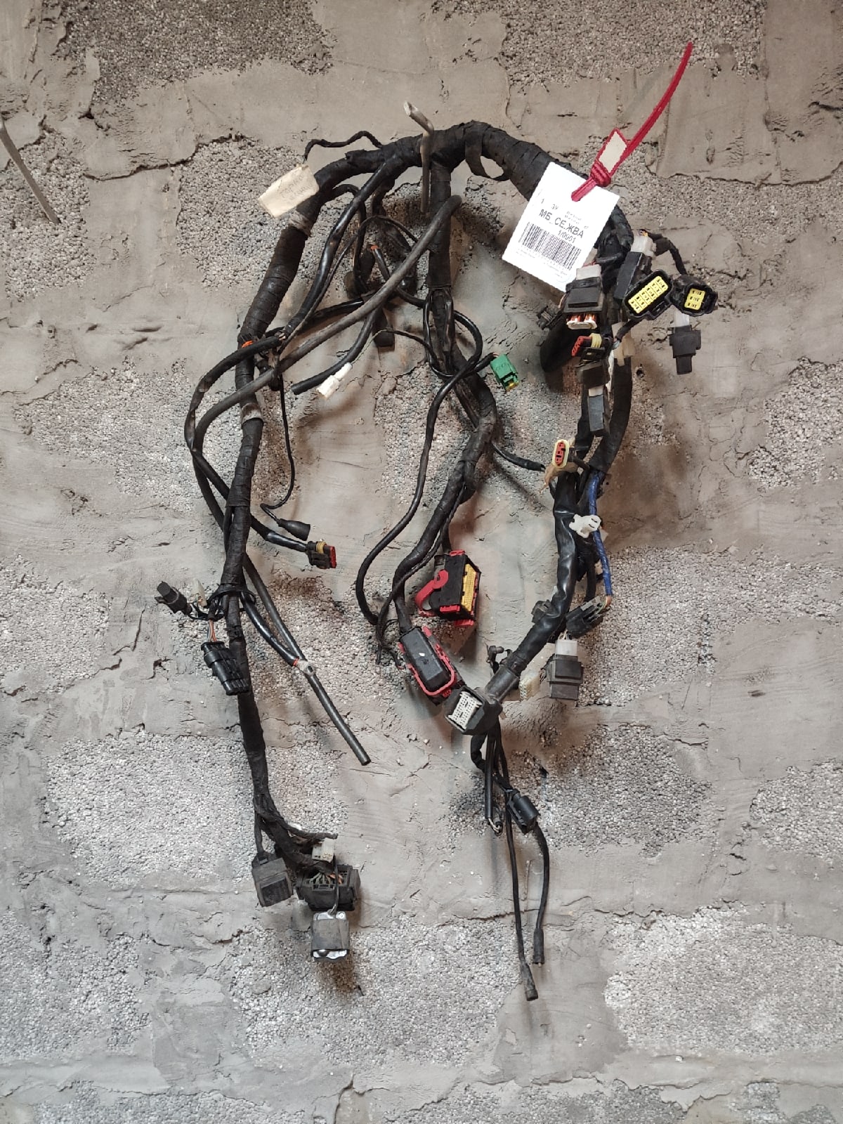

zviadiДата: Понедельник, 15.02.2021, 23:11 | Сообщение # 15
Сообщений: 6634
После того, как мне официалы спалили мозги, истыкали всю проводку и разъемы тестерами, а потом заменили мозги - мапед стал глючить со страшной силой. И ничего абсолютно не помогало, только видимо замена косы - но я свой мапед продал. Трогательная история владения им есть в соседней ветке.
Смысл моего месседжа такой, что проводка и электроника этих мапедов не любит разгильдяйского отношения и любого неквалифицированного вмешательства. Я не шучу - ты должен был видеть, какие там тонюсенькие проводочки внутри и как это все уложено в мотике, под углами 90 градусов вокруг дроссельных заслонок - это ведь не просто так впихнули на свободное место. Такого нет на япах и вообще на любых мотиках старого поколения. На триумфе моем такого тоже нет - там обычная проводка, как на любом мотике конца 90-х - начала 2000-х годов. А в мотиках нового поколения с электроникой на борту по проводу идет не только сила, но и управляющий сигнал. Не той ширины импульс пошел - сразу ошибка на приборку или отказ.
Нельзя вот так просто взять и залезть в такие провода, спаять их там, или нарастить - не будут они работать корректно. Нет корректной работы - не работают все эти датчики, все глючит и вырубается. Да, это плохая конструкция - никто не спорит. Но так сделано производителям в угоду этим грёбаным нормам евро и для удобства пользователя (все эти электронные дроссели и т.п. - это все исключительно для гражданского применения!) Если все это не трогать неумелыми руками и не пытаться улучшить - все это несколько лет спокойно проработает. Датчики эти с релюхами стоят копейки и подходят от ВАГов и опелей - не надо покупать оригинал, он точно такой же.
С помпой я не знаю, что случилось у тебя. Видимо, тебе просто не повезло. Еще раз говорю - на ДД моей не было вообще ни одной механической поломки. А вот с электроникой (даже не электрикой!) - каждый день почти. Причину написал выше.
Не лезьте вы в проводку (и тем более мозги) современных мотиков без крайней необходимости - там производители черта в ступе накрутили, как в автомобилях. Без специальной проги или оборудования там уже нечего делать - мультиметр поможет лишь в самых простых случаях.
