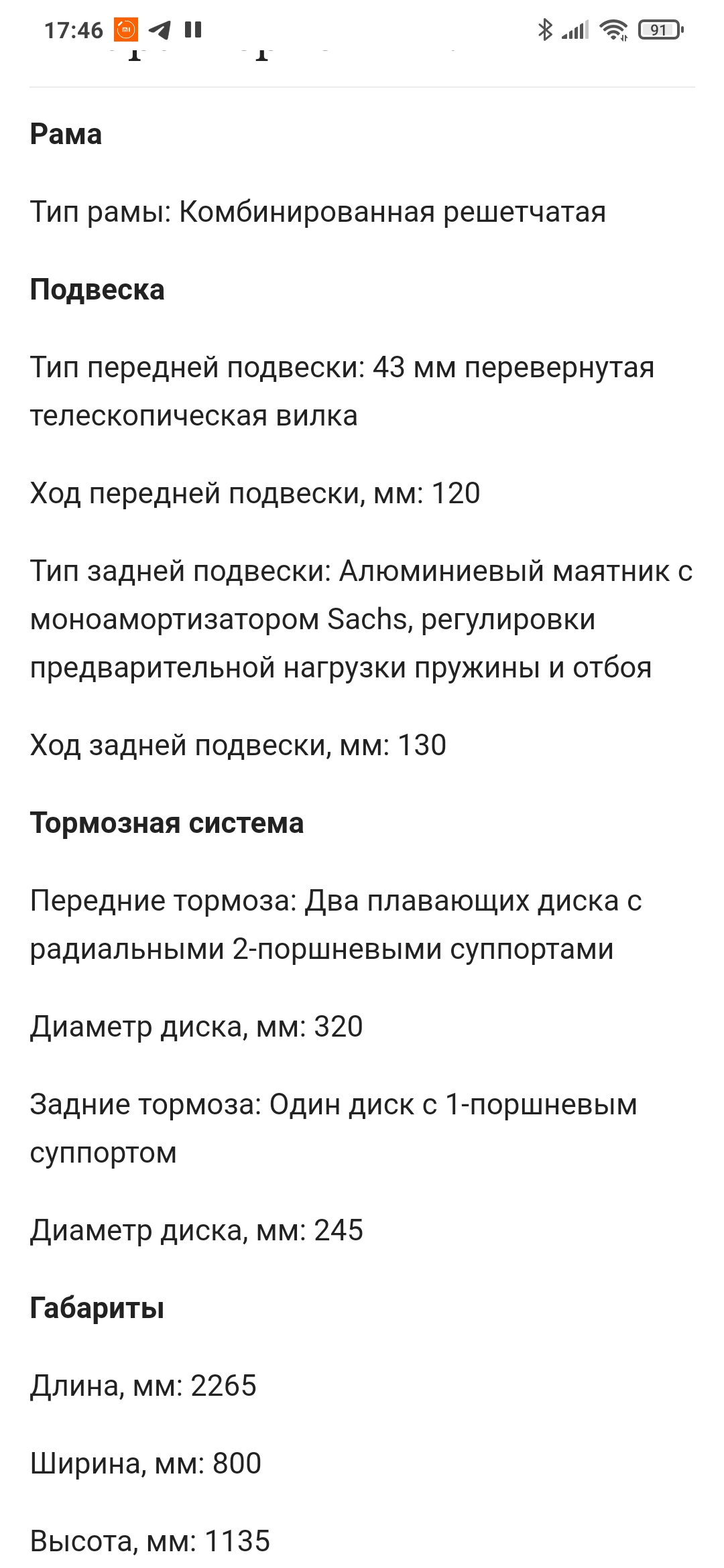

Хватит тут наркомании, ты описание своего мотоцикла читал вообще?
Прикрепления: 4506845.jpg (360.5 Kb)

Дилера, конечно, поменять стоит )) Диск вроде бы должен плавать внутрь-наружу колеса, а не вперед-назад по ходу движения, или я не прав?
Просто у других мотоциклов с плавающими дисками такого люфта не наблюдается. Да и на кочках слышно как гремят диски, если не прижимать немного передний тормоз.

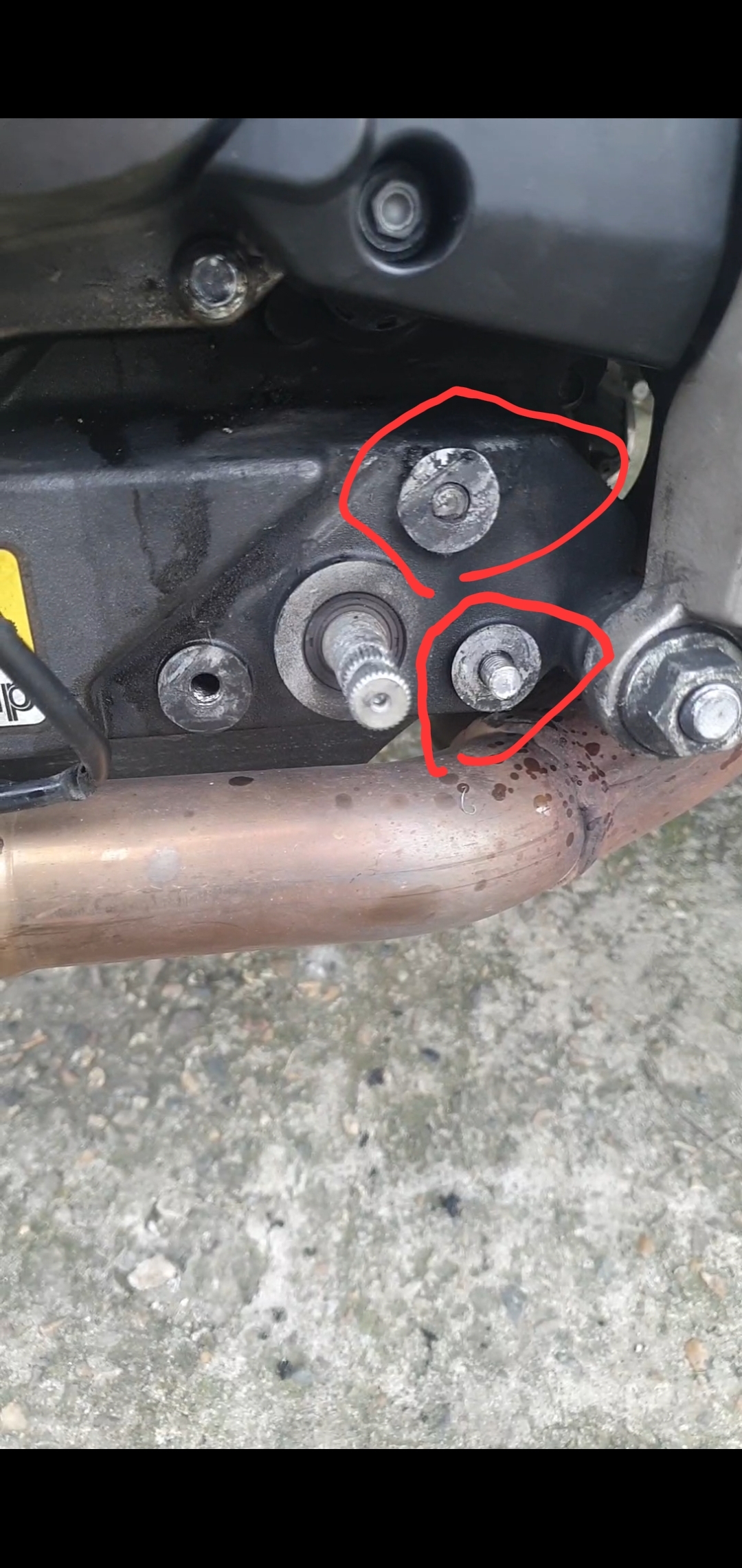

Приветствую всех кто читает. Обломались 2 болта крепления подножки мотоцикла. Планирую высверлить болты и нарезать новую резьбу на больший диаметр.
Сам вопрос, если я буду нарезать резьбу,не где у меня ничего не продырявиться?На сколько в этом месте стенки метала толстые?
Боюсь что бы не наделал себе проблем.
Кто-то может сталкивался с аналогичной проблемой?
Может есть другой вариант решения проблемы?
Спасибо.

Сообщений: 306
Да уж, дела...
Главное выкрутить старые обломанные болты. Оооочень аккуратно, у априльки нежный металл. Как выкрутишь (или твоим способом или у автоделов наваришь гайку и выкрутишь),
надо посмотреть насколько резьба внутри убитая. Если выйдет вместе с болтами, то без вариантов чутка побольше резать. У меня лично был похожий случай с маслосливной пробкой. Ничего, решили вопрос. Навернули поширше и подлиннее. Полёт норм.

Получилось устранить проблему?
RossannaДата: Среда, 02.02.2022, 09:30 | Сообщение # 45
Город: Volgograd
Сообщений: 306
Если по мне, то да! Тьфу, тьфу, не скажу ничего плохого про полёт.
Но сама процедура была конечно интересной. Всё никак не соберусь с мыслями её описать.
Короче через заливную головину для масла (сверху которая с пробкой дули через шланг сжатый воздух, а со стороны сливного отверстия нарезали метчиком, таким образом стружка (если и попадалась какая) выдувалась с остатками масла). Потом, после нарезки поставили большой болт с такой огромной шляпкой, закрутили его покруче, новое масло-фильтр и в путь. Это было в апреле 2021. После этого пройдено еще около 5 тыс. Плюс небольшой дальнячок в КРД за 770 км туда и стока же обратно.
