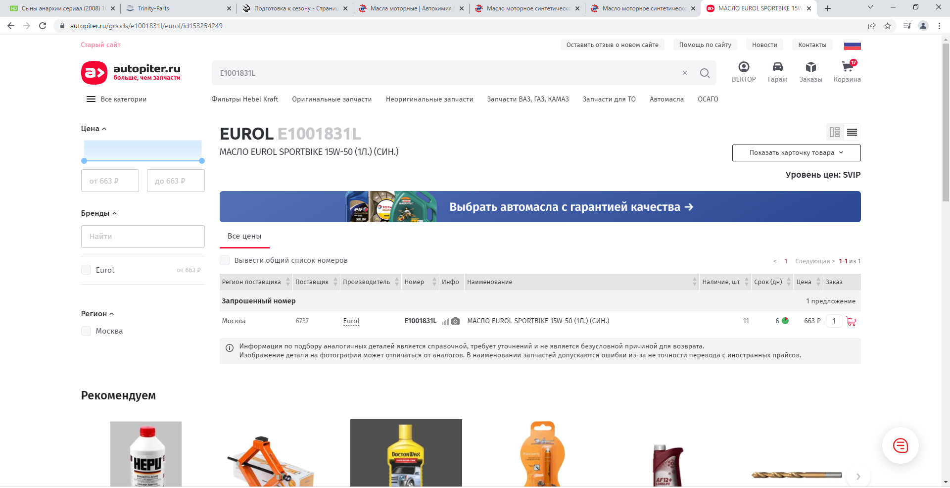

Господа, всем доброго времени суток ! Сам в шоке от того, что заведенная мною ранее тема продержалась почти год и до сих пор поднимается в статистике на форуме. Мне искренне приятно, что нас становится больше, а ссыкунов, которые думают что пресвятые рисомолки это венец мотоиндустрии и эталон надежности все меньше...
Что хотелось сказать, в связи с непростой обстановкой в сфере международных отношений, санкциями, запретами поставок, курсами валют, мы все станем частью эксперимента через кровь, пот , слезы, угар и садомию по подготовке нашей любимой технике к грядущему сезону. Хочу в очередной раз подлить масла в огонь и вернуться к истокам темы. Кто чего будет лить в двигатель, какие фильтра и прочие расходники ставить ? Давайте вдохнем красок в тему и немного пообщаемся.
В прошлом сезоне чуть хер не отвис от ценника на Pakelo, залил Liqui Moly Motorbike 4T Street 15W-50, сейчас чисто ради спортивного интереса полез поискать и О ЧУДО ! есть в доступе Eurol Sportbike 15W-50 (номер для заказа E100183 - 1L ), я его юзал не на одном мотоцикле, очень доволен остался. В прошлом сезоне его было не достать вообще, даже с европы знакомые дальнобои мне его не привезли. Сейчас в доступе было 11 штук, 4 я забрал, кому интересно - поторопитесь!

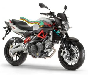

Сообщений: 13
Доброе время, купил Шивер 750 на аукционе джапана, доставка займет пару месяцев, по состоянию есть потеки - с виду похоже на клапанную крышку из-под прокладки, но на аукционе написали "трещина в расширительном бачке". По цвету похоже на масло больше, чем на антифриз.
Где этот бачок находится? Может из него на движок попадать, если он течет?
И еще - если это прокладка течет, то где можно заказать ее?
Кто где заказывает запчасти на априльку? Фильтр воздушный где купить в это нелегкое время?
Бачок для антифриза находиться за пластиком (стрелка слева)
Стрелка справа указывает прямо на бачок (его с этого ракурса чуть видно)
