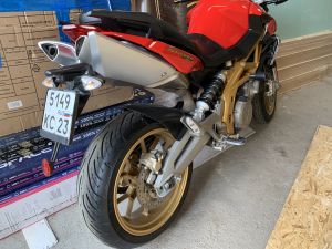

Резина лысая, практически сразу заказал Michelin Pilot Road 4, только задний баллон взял 180/55 вместо 190/50.

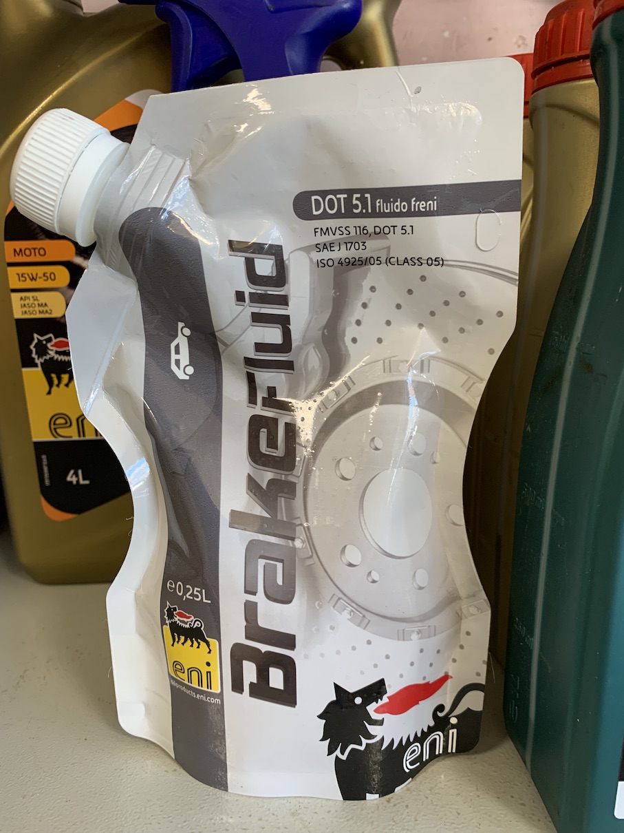

Ну, и естественно сделал полное ТО с заменой масла, антифриза тормозухи везде, масла и сальников вилки (AllBalls), воздушного, масляного и топливного фильтров. Всё делал по мануалу и записям с этого форума. Все жидкости Agip ENI.
Вначале думал отдать в сервис, так как с мото дела никогда не имел, но в итоге почитал подробно и решил делать всё сам. Тем более, что и гараж имеется, и инструмента выше крыши.

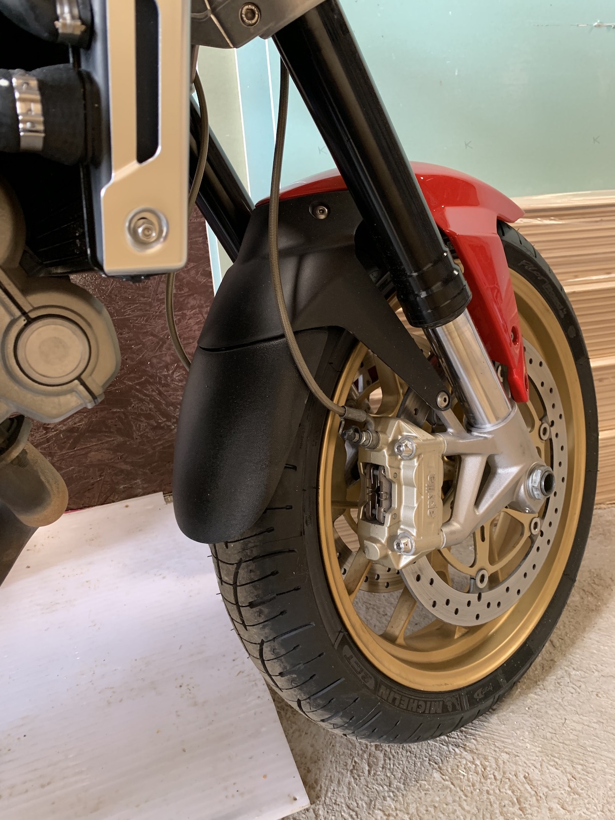

Пока дождливая погода, решил немного позаниматься доработками.
Заказал хаггер и удлинитель крыла Gash plastic.
Посадил и хаггер, и удлинитель на двусторонний скотч 3М, только наклеил его как можно больше по всей прилегающей поверхности.
Хаггер пришлось чуть погреть феном, чтоб плотнее сел в нескольких местах.
Но в целом, качество нормальное, выглядит аккуратно.
От штатного пластика отличается фактура: и зернистость побольше, и глянец присутствует.
Но с расстояния пяти шагов в глаза не бросается.
Прикрепления: 2209270.jpg (565.8 Kb) · 9151332.jpg (542.6 Kb) · 0188186.jpg (552.2 Kb) · 4149666.jpg (537.2 Kb) · 2063186.jpg (517.1 Kb) · 4000828.jpg (451.2 Kb)

Годный пакет доработок ! Сам тоже задумываюсь, особенно про передний, а то в дождь прям очень мокро и весь радиатор в грязи ...
maxxtazyДата: Вторник, 08.03.2022, 14:51 | Сообщение # 11
Город: Сочи
Мотоцикл: Shiver 750
Сообщений: 27
А у меня даже без дождя после поездки все ноги и спина в брызгах. То тут, то там грязные лужицы постоянно попадаются.
RossannaДата: Понедельник, 14.03.2022, 10:18 | Сообщение # 12
Город: Volgograd
Сообщений: 306
Ну, честно говоря не шибко он защищает канечно (передний удлинитель хагера). У меня стоит пирамидовский (с Англии заказывал с ебей). Крепится и на скотч и плюс еще заклёпки пластиковые, для надёжности. Проехал два сезона, скотч приказал долго жить, заклёпки держат. Меньше закидывает на радиатор, но при повороте колеса всё равно попадает. В целом толк есть, но это не панацея, конечно. Хочу попробовать задний как на фото. На авито пока есть, за трёху, надеюсь ещё не подскочит цена, но это не точно в нынешней ситуации.
