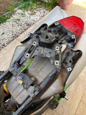

Дорогой дневник, сегодня у меня вырвало кусок подрамника.
Точнее, вырвало его может и давно, но обнаружил я это сегодня.
Пришлось ехать к другу и варить.
Так что оригинальный априлевский кофр с системой - так себе штука, в общем.
Добавлено (15.08.2023, 13:11)
Старый мотоцикл - всегда старый мотоцикл. Вчера вынул резьбу из картера во время замены масла.
Теперь страдаю.
Добавлено (29.10.2023, 16:49)
Произошла череда связанных событий, которая привела к тому, что я оказался на парковке в Пафосе в 6 вечера с неработающим мотоциклом.
Сначала сдох датчик ОЖ, в процессе разбора я видимо повредил или неправильно повесил реле стартера - в итоге реле стартера перестало заводить мотоцикл, но чтоб это понять, мне понадобилось 3 часа на парковке и звонок другу с инструментами.
Теперь нужно новое реле.
А вот мотоцикл ожил после замены датчика ОЖ ( заодно и MAP сенсоры махнул ), прям сильно лучше стал ехать.
