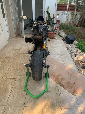

Приехал кит вчера, часа за 3 поставил.
Внутри - картриджи в вилку от Adriano Misano и аморт Ohlins.
Если будете ставить - зовите тяжелого друга, я делал всё один и порядком устал.
Сегодня поеду кататься - расскажу о выводах.

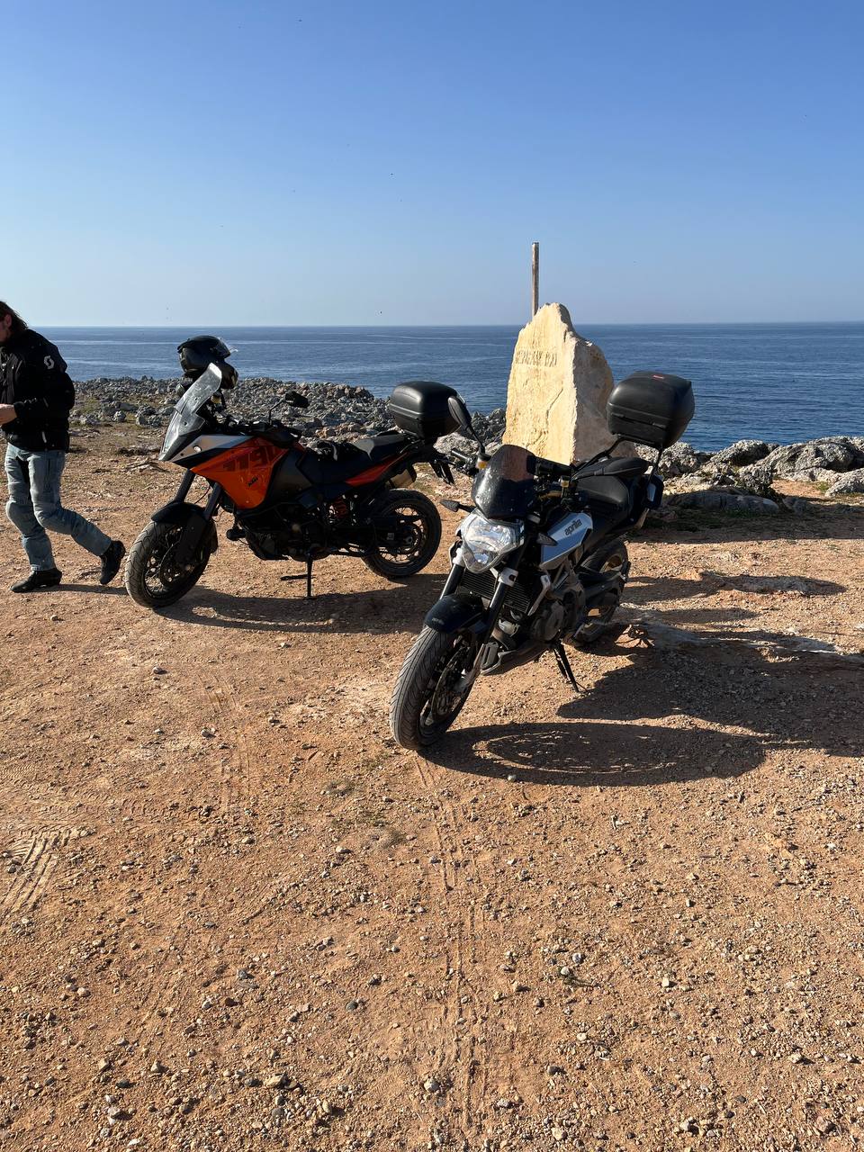

Взял мини-отпуск, съездил вчера на оккупированные территории. Печаль-тоска конечно, очень там не очень жить, разруха, 1/3 территорий занято военными базами, люди ездят на говне, многие дороги - грунтовые или приближенные к ним асфальтовые, хотя пара новых магистралей тоже есть. Зато природа красивая.
Проверил Шивер в режиме турэндуро. В стойке в принципе удобно, проехал где-то 50 км по грунтовкам разной степени убитости, попрыгал по камням, в целом нормально.
Взяли крайнюю точку острова, вот.
