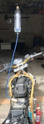

Подумал что бензонасос возможно не подходит, начал мерить давление - 1 бар на выходном штуцере с топливной станции. Не нашел инфы сколько у нас должно быть по мануалу, но подумал что мало.
Выяснил, что регулятор давления топлива все остальное сливает. Продувал его, промывал - ничего не помогло. Вставил штифт в отверстие, тем самым поджал пружинку и уже выдало около 3 бар. Но все равно не дало положительного результата.
Далее я сымитировал давление 3,5 бар, как на многих мотоциклах (в т.ч. в соседней ветке обсуждалось давление), подручными средствами.
Результат оказался нулевым. Запускается, работает, но до отсечки не разгазовывается. Сделал вывод, что и 1 бара достаточно для работы шивера, вынул этот колхоз с регулятора, пока езжу так. Тяга как и раньше. Разгон, динамика, все отлично. Запускается с пол-оборота. Но вот только до 9 тысяч об/мин
Не знаю, что такое "топливная станция", но при таком давлении в магистрали форсунки прыскать нормально не будут. Если вообще откроются...
Очень странный вывод...
Откуда возьмется мощность и хоть какая-то приемистость при таком давлении в топливной магистрали?
Ты явно что-то неправильно замерил, и где-то у тебя трубки подачи топлива и вентиляции топливного бака перекручены. 1 бар - это даже не аварийное давление, это чуть лучше, чем самотёк. У тебя мот даже запускаться нормально не будет, а если и запустится кое-как, то поедет с ускорением китайского скутера-полтинника.
При трех барах-то уже ниачом динамика, против стоковых 3,5-4 бар. А один - это что-то вообще сказочное....

Катаюсь, до отсечки сейчас набирает обороты. Тяга как раньше была. Максималку не проверял, 180 набирает уверенно.
Значит давления хватает.
