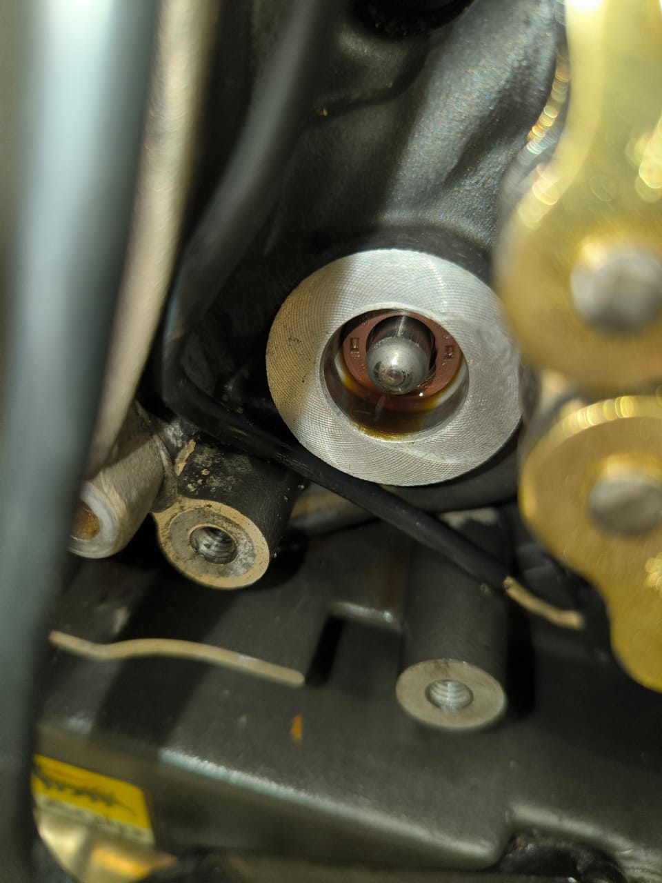

После замены цепочки и звездочек, начало уходить моторное масло, попадать на цепь и с нее уже на пол-мотоцикла разбрызгиваться.
Снял цилиндр и вижу, что подтекает с сальника штока выжима сцепления на моторе. Оно и в прошлые разы (пару раз до этого точно снимал цилиндр) было таким же потекшим, только после сборки ни капли не уходило
На корпусе цилиндра сцепления есть кольцо. Вот оно оказалось повреждено:
Сальник в моторе 8x16x7
Aprilia 825577
Corteco 12010757B
Кольцо (о-ринг) цилиндра сцепления 14x1.8
Aprilia 871609
BMW 64508390603 14х1.8
FORD 4479164 14x1.78
На зарубежном форуме люди пишут, что замена сальника им пользы не дала. Только замена кольца дает результат.
Вопрос знатокам: стоит ли менять сальник в моторе, должно ли вытекать масло, как на фото? Или должно быть сухо?
Повторю - пару раз снимал цилиндр и там было масло, но оно не вытекало из мотора.
Добавлено (21.10.2023, 14:34)
Заменил сальник, пробный запуск... Масло не бежит из-под штока. Ура! Значит должно быть сухо в том месте.
Также заменил кольцо на корпусе цилиндра сцепления.
Выехал прокатиться и все равно откуда-то масло попадает на цепочку и разбрызгивается повсюду.
Снова все разобрал, отмыл, запустил, погонял на месте. Ну хоть тресни - ниоткуда не бежит ничего. Сухо абсолютно.
Прикрепления: 6086013.jpg (90.7 Kb) · 8037720.png (92.1 Kb) · 0725305.jpg (101.0 Kb)

xoclubДата: Пятница, 30.08.2024, 22:00 | Сообщение # 5
Мотоцикл: Aprilia Shiver 750
Сообщений: 17
Привет! Подскажи, чем все решилось?
Сегодня тоже течь обнаружил, со временем все сильнее лить стало. Так же, как у тебя, только при движении. Течет где клапан сцепления, и только в движении на передаче.
Воняет маслом горелым, брызгает на малую звезду, а оттуда дальше.
Вот фото:
Прикрепления: 2979463.jpg (446.8 Kb) · 0163100.jpg (416.4 Kb)
