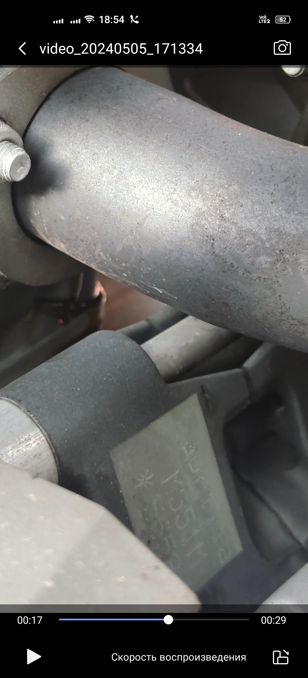

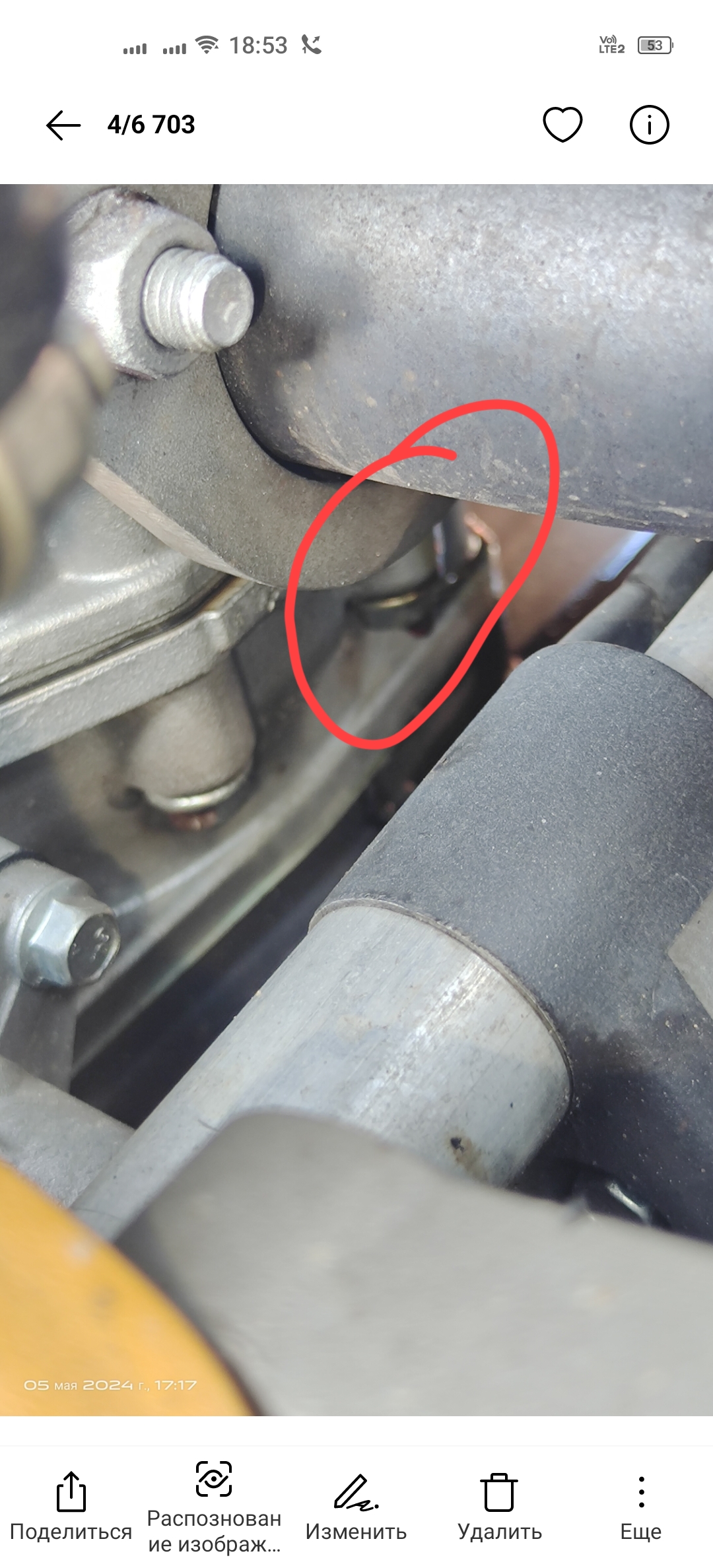

Всем добрый день! Помогите разобраться - откуда течет масло и что крепит этот болт?
Также прошу подсказать хороший сервис в Москве по Априлии, ну и чтоб ценник был не завышен сильно.

По фотке ничего не понятно... Выхлопной коллектор заднего цилиндра что ли?
Сервисами можно воспользоваться самыми обычными, которые любые мотики чинят. Какая разница - яп, макаронник или америкос?

zviadiДата: Воскресенье, 05.05.2024, 20:19 | Сообщение # 4
Прокладка ГБЦ. Но скорее всего - прокладка клапанной крышки, она находится выше, чем прокладка ГБЦ.
Если второе - вообще ничего страшного, в крайнем случае прокладку заменить. Снять клапанную крышку заднего цилиндра и
посмотреть, что там вообще под ней творится...
Тут у многих шиверов и дорс эти прокладки текут по чуть-чуть.
Сервис хот Мот предлагает на герметик ее посадить в случае, если она течет. Это нормально?
zviadiДата: Понедельник, 06.05.2024, 12:19 | Сообщение # 6
Да.
