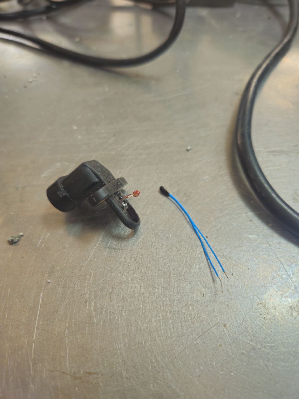

Короче, для тех у кого тоже "умер" датчик, можно быстро исправить ситуацию термистором на 10 кОм, паяльником и парой минут времени
Сам корпус очистил бор-машинкой, можно выпаять паяльником, отрезал старый, припаял новый, залил все дело герметиком.
Сейчас сопротивление показывает по мануалу, а было при 25С - 2 кОм, 0С - 7кОм.
Цена вопроса - 60 рублей.
