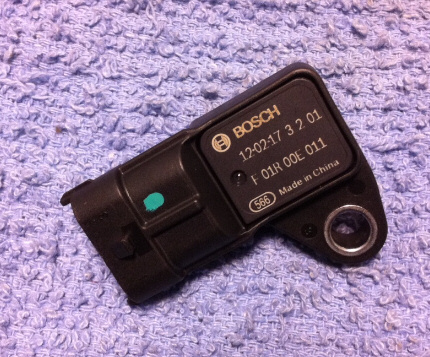

Датчик давления воздуха.
Ремонт обошелся:
Датчик - 4800
Сканирование - 2500
Работа - 2500
Датчик на AF1 - 1200)))
Но у них был в наличии.
Ремонтировался в motohelp.ru
Кому надо - вот номер телефона: 89160878277. Зовут Евгений.
Мкр. Солнцево, ул. Скульптора Мухиной, д 18. На первом этаже крытой автостоянки (BOSCH сервис).
Прикрепления: 1202458.jpg (112.0 Kb)

Еще вопрос - какие ошибки при этом выдавал мотоцикл и выдавал ли их вообще?
Если не выдавал - как определили, что виноват именно этот датчик?

Из ошибок была только надпись на приборке, а определили подключив к стенду.

такая же хрень приключилась со мной. Благо, и 100 метров не успел отъехать от дома, а позавчера почти 200 миль накатал. Вот бы весело было, если бы днем раньше навернулось вдалеке от дома ))) Мот просто без всяких предпосылок потерял ход, на ручку газа не реагирует, заводится очень плохо, и тарахтит где-то на 2.5-3 тысячах. На приборке надпись URGENT SERVICE и красная лампа мигает.
Благо, я сейчас в штатах обитаю по работе, и ибэй и аф1 под рукой. Накрайняк, можно просто в магазине их купить, они на несколько моделей GM идут.
Задний датчик меняется просто, а вот с передним дела хуже, надо сам эйр бокс разбирать. Заказал 2 датчика на всякий, надеюсь, что задний крякнул. Я надеюсь, что это все-таки датчик, а не что-то посерьезнее...
Датчик-то между тем немецкий бош, кто бы мог подумать на фашистов ))) Правда, новые уже китайские идут, хоть и бош тоже, но у меня 08 года мопед. Пробег 7500 миль всего.

Цитата (babylon)
такая же фигня случилась у меня на aprilia dorsoduro 750 2008г неожидано пропал газ и тд и прочие такие же симптомы.че делать не знаю!диагностики у нас нет!!!че менять оба датчика воздуха? а где заказать?помогите пожалуйста!!! с 16 апреля тачка стоит
датчик этот универсальный, ставится еще на кучу машин. По парт номеру на фотке выше его легко найти и купить.
Не знаю, как на дорсо, а на шивере задний меняется очень просто, надо только воздушный фильтр вытащить, а вот передний сложнее намного. У меня задний накрылся.

вот его номера
GM 12575467
ACDelco 213-1584
вот он на ибэе за 22 бакса

Цитата (MSN)
вот его номера
GM 12575467
Есть аналог GM фирмы БОШ, 0261230101, цена 1500 рублей, у нас его нужно ждать всего сутки.

поменял оба датчика воздуха тачка заработала ляля.спасибо всем за помощь!!!!!!ВЕЛИКАЯ ШТУКА ИНТЕРНЕТ
