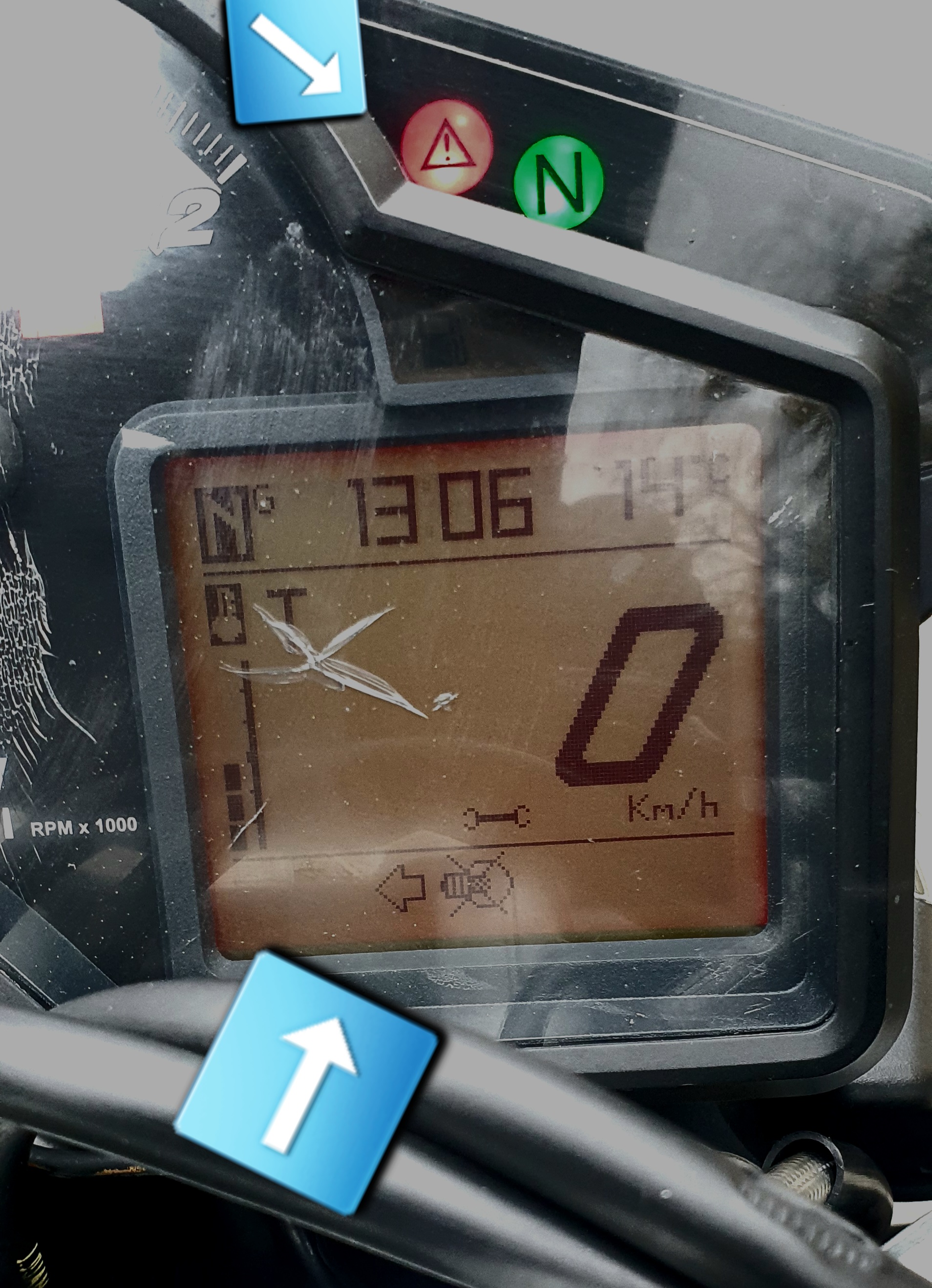

Привет всем. Появляется ошибка при езде на мотоцикле:
Как останавливаясь - она исчезает. Также при прогреве мото её нет. Появляется как чуток покатаюсь, а пропадает - как останавливаюсь. Пожалуйста подскажите, что это (перечеркнутая лампочка со стрелкой внизу). Также появился значок "ключ" чуть выше. В плане езды эта ошибка ни на что не влияет, так же едет и набирает обороты. В аварийные ограниченный режим не переходит.
Прикрепления: 4889186.jpg (1.16 Mb)
zviadiДата: Понедельник, 14.11.2022, 22:17 | Сообщение # 35
Лампочки поворотников, фары и стоп-сигнала может не работают?
Цитата TK_ARTEM ()
значок "ключ"
Пора на сервис.
http://www.aprilia-club.ru/forum/28-873-1
TK_ARTEMДата: Среда, 16.11.2022, 09:46 | Сообщение # 36
Город: Сочи
Мотоцикл: Aprilia Shiver 750
Сообщений: 18
Да, разобрался. Не работал левый поворотник сзади.
Пора на сервис.
Это что-то вроде оповещения для водителя мотоцикла?
Мол пора обслужить? Например масло и фильтра поменять?
Или имеются ввиду конкретные действия, поехать в сервис и серьёзно проверить мото?
Появилась надпись, как только пробег перевалил за 20 000 км.
Спасибо!
zviadiДата: Понедельник, 28.11.2022, 16:33 | Сообщение # 37
Да.
