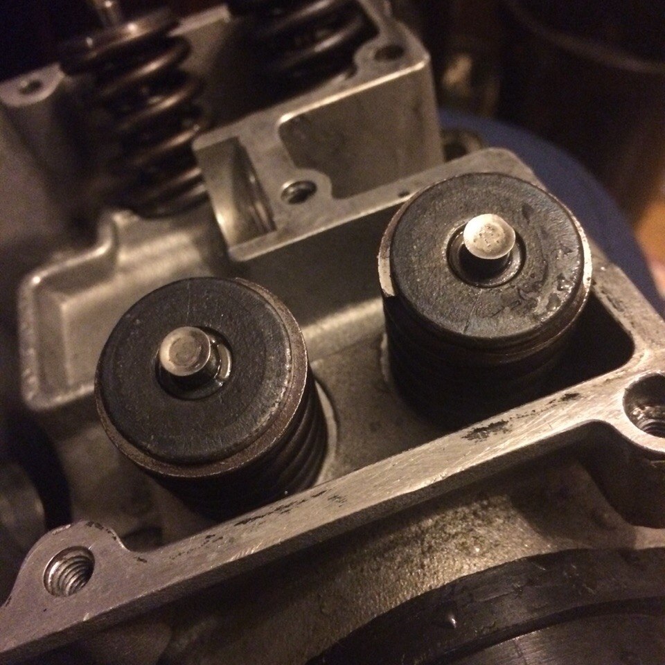

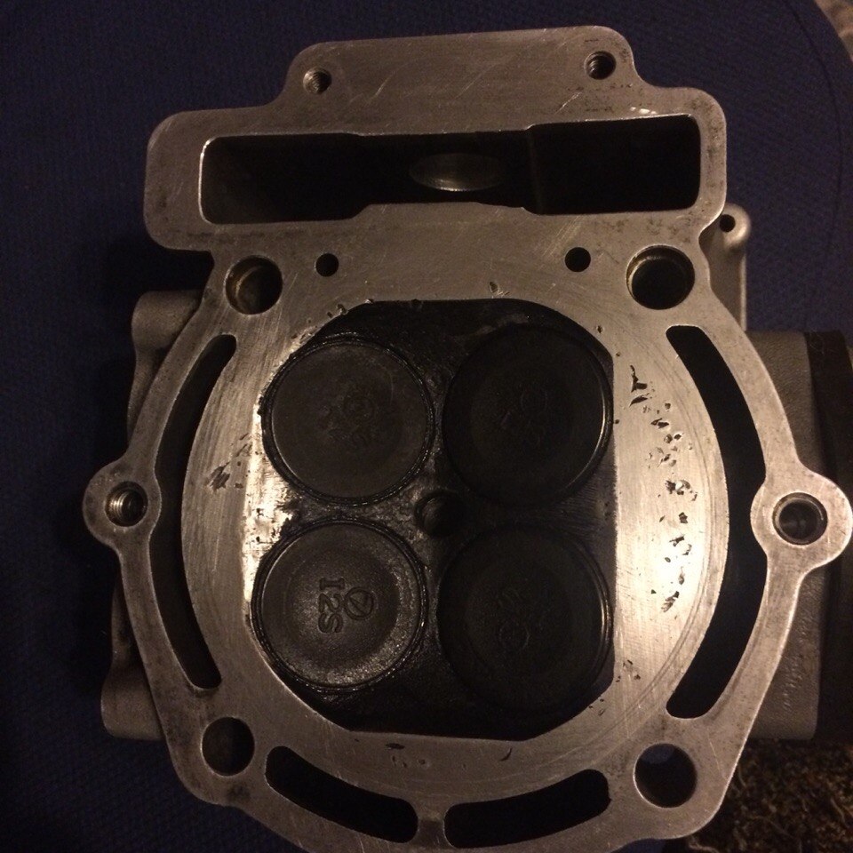

Добавлено (08.05.2015, 22:50)
Продолжаем.
Загильзовали хорошо, ООО "Хонсервис" если что. ЦПГ перебрал, голову перебрал, катаюсь.
Теоретически надо-бы залезть в подвеску, но я пока не знаю как это сделать проще всего.

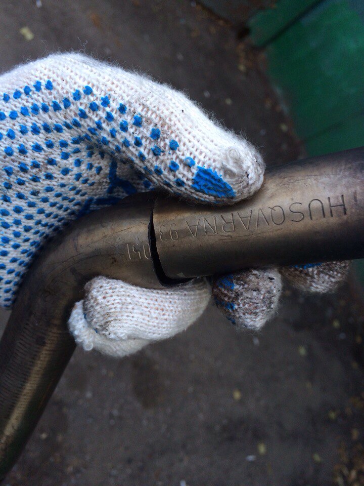

Добавлено (09.09.2015, 01:08)
Пару недель назад разорвало выпуск около банки. Заварили, сварщик объявил трубу титановой и содрал денег.
Это в стоке, если чо :-)
Ездим дальше.

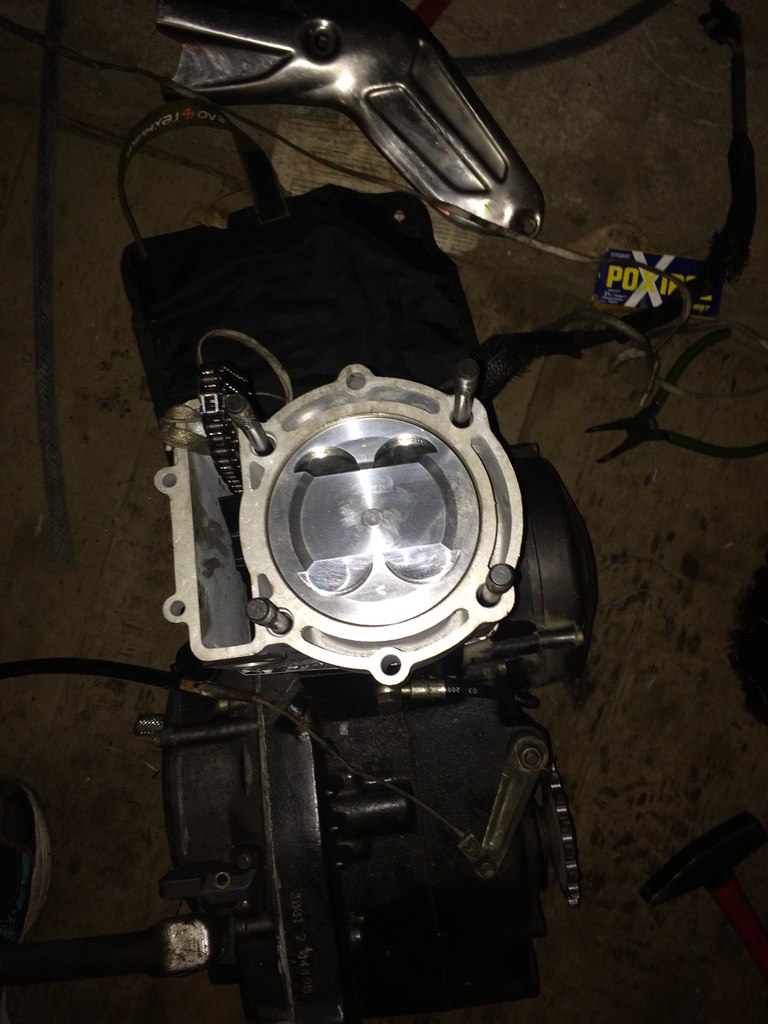

Добавлено (15.05.2016, 21:49)
Хаска жива и ездит. Третий сезон - третий цилиндр, загильзовали опять. На этот раз - в Минске.
По расходникам в этом сезоне:
  • Собственно цилиндр и поршень. Цилиндр в гильзовку, поршень новый от Wossner.
  • Выхлоп продолжает разваливаться, от вибраций трещинами пошло все, что могло. На самом деле у меня есть подозрение, что катализатором этого процесса стали те моменты, когда я ездил "на масле" с лысым цилиндром. Вероятно в эти момент горящее внутри труб масло и делало металл хрупким. В итоге заказал на ебее, надеюсь скоро приедет.
  • Свеча - таки добил свечку за полтора сезона. Иридий рулез форева.
  • Радиатор - тоже рассыпается из-за вибраций, планирую искать новый или другой.
  • Шланги - как обычно, умерли за зиму.
  • Цепь - ну чисто ржавая и очень грязная уже.
На этом все. Сцепления хватит на сезон, колодки поменяю летом, резины до конца сезона тоже должно хватить.
