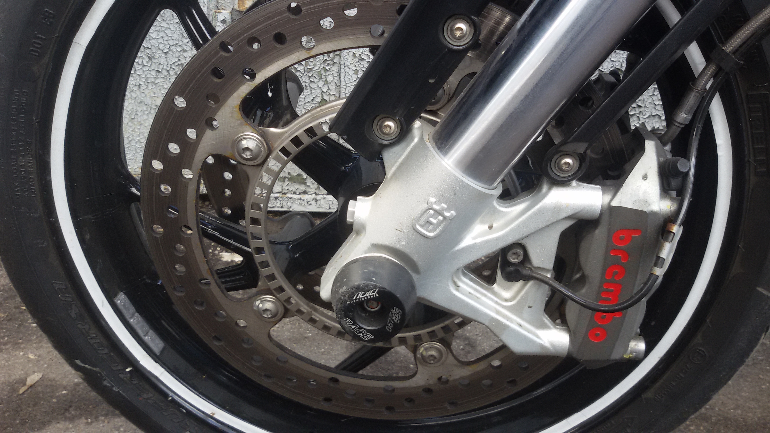

dimapilotДата: Воскресенье, 02.04.2017, 13:23 | Сообщение # 20

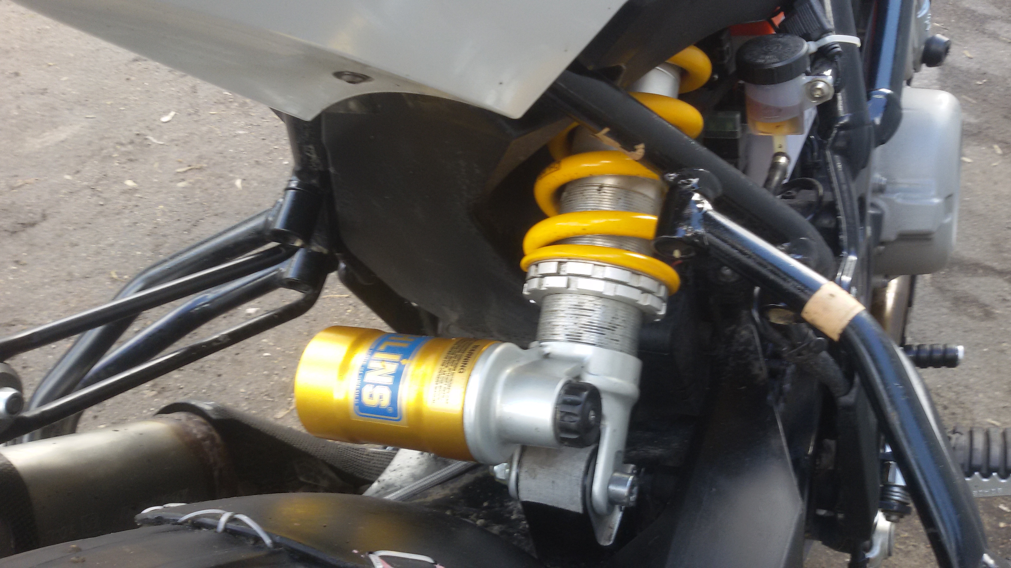

У Rки подвески интереснее...Зад йолинс,перед с бОльшими регулировками... Кто-то писал что у рки ход вилки больше на 15мм но не уверен...
Тормоза передние моноблок...Ацкие!) Еще карбон детали всякие... Звезду ведущую на зуб меньше поставили. АБС вроде на все с 13 года ставили...

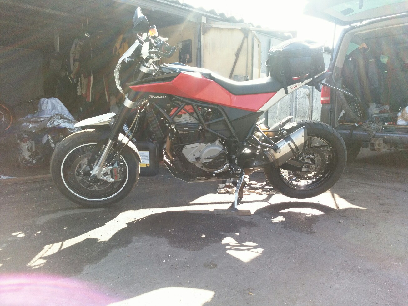

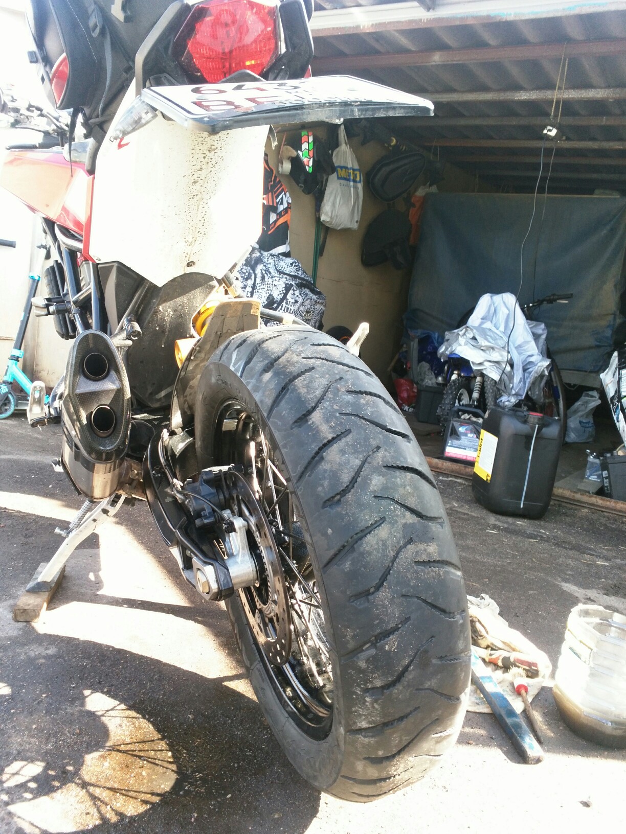

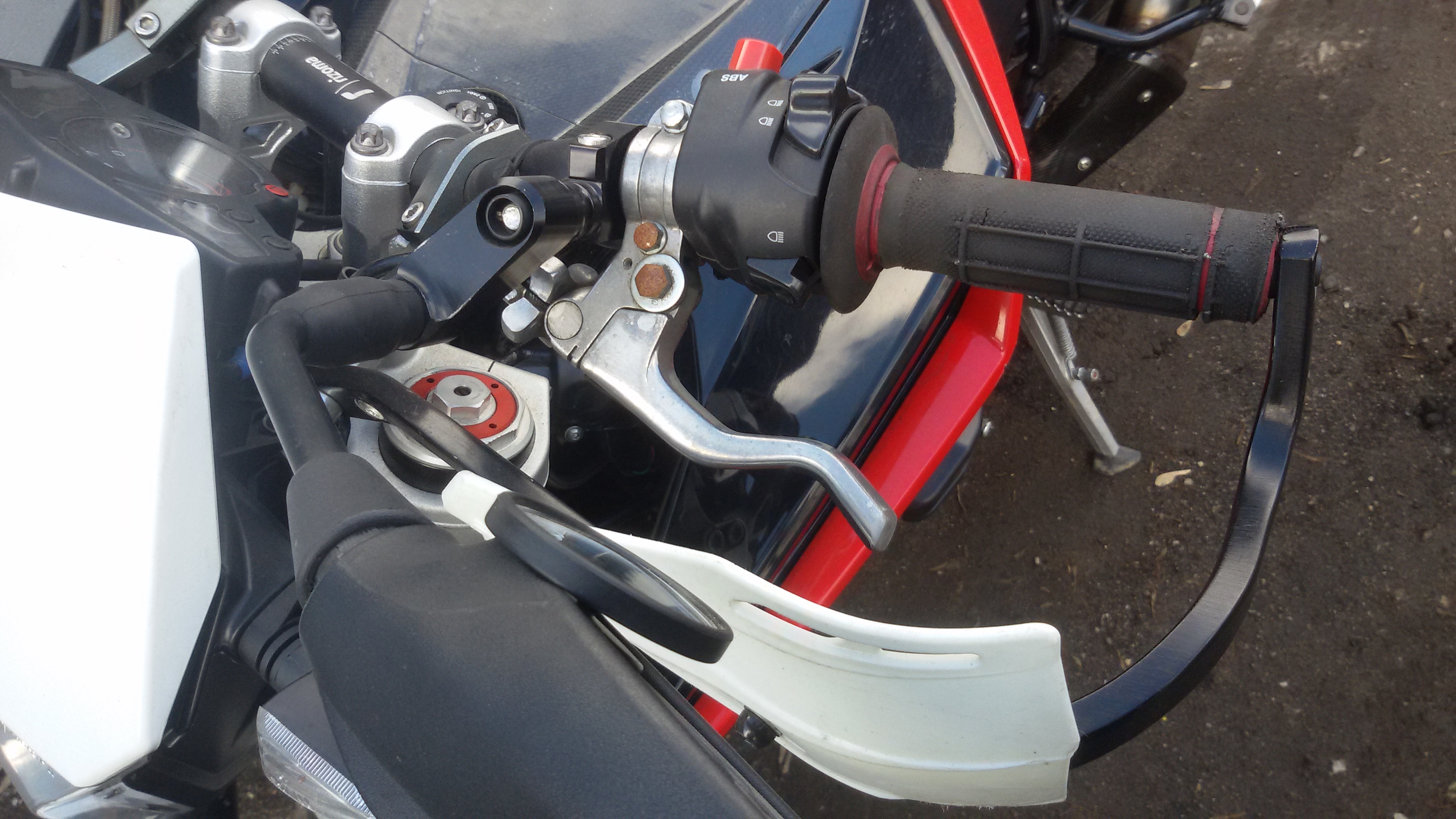

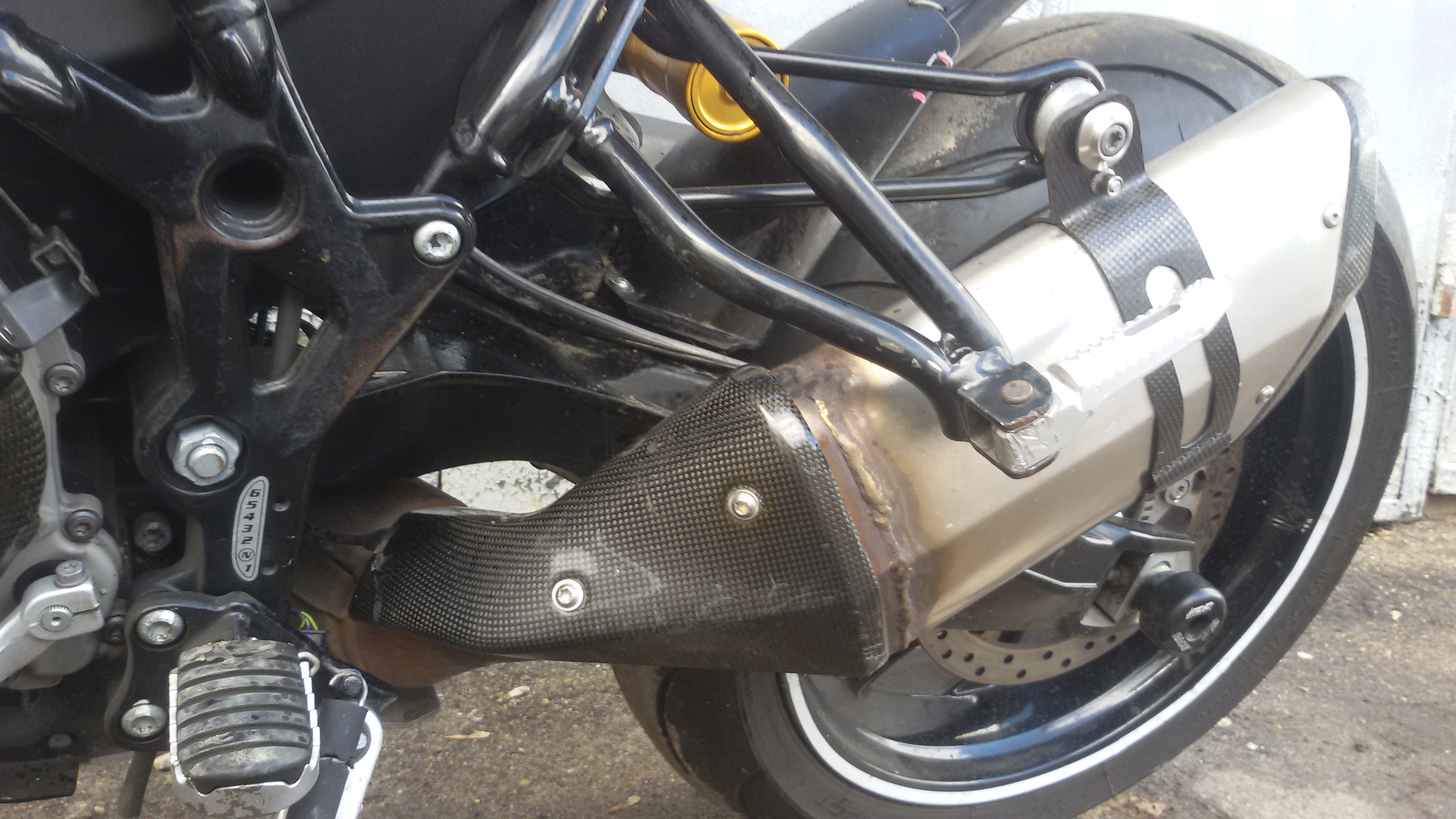

dimapilotДата: Воскресенье, 02.04.2017, 15:56 | Сообщение # 22
Отличие R ки. ..

Елинзовскому амморту и вилке я бы не радовался. Лучше уж Шова или Закс, если хочется ездить долго и без проблем.
dimapilotДата: Воскресенье, 02.04.2017, 21:52 | Сообщение # 26
Извини с телефона не понятно с размером))) только ассортимент йолинс а вилка сакс я так понимаю только с максимальными регулировками...

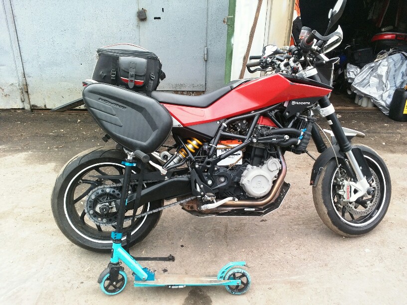

Сегодня немного прокатился). Цепь подтянуть и смазать 10мин и я в седле! Ацки злой гипермотард по моему очень подходит для неспешной езды) снизу тянет очень уверенно хоть и как-то задемпфированно ,у дорсы750 снизу была такая же тяга хотя и объем меньше..Но потом у дорсы750 тяга как-то пропадала и крутить до отсечки не было смысла...А у нуды с ростом оборотов тяга линейно увеличивается безо всяких провалов... После сд1290 как-то всё плавно) если надо резко ускориться с средних оборотов то как-то неспешно все происходит...
Тормоза неплохие но асфальт пока холодный и часто с песком...Ждем нормальной погоды и чистого асфальта...АБС работает нервно по сравнению с КТМ...Да и резину переднюю лучше поменять...Уставшая какая-то... Зад норм...Пилот3...
Нет трекшена, буксует зараза) но весело! Управление пока Терра инкогнито) все повороты грязные и мокрые(убить поливалки!) Так что не позакладываешь.. Подвеска так же.
Рычаг переключения передач четкий...Правда передачи быстро кончается...Пару раз седьмую пытался найти).
Руль смешной,обрезан сантиметров на 15)... Глушитель еще смешнее обрезан почти в половину),зато при родном глушаке звук как у вертолета))) в смысле низенько низенько) . Рычаг сцепления тоже смешной...Короткий!) Но как-то непривычно...
Посадка удобная вроде...Всего полчаса в седле не срок...
К хорошему быстро привыкаешь...Уже не хватает после сд1290 компа с температурой воздуха,часов,расхода,остатка бензина, вольтметра.... Акумм вроде уставший...Надо понять насколько...
Вот как-то так. Ждем погоды и чистого асфальта!

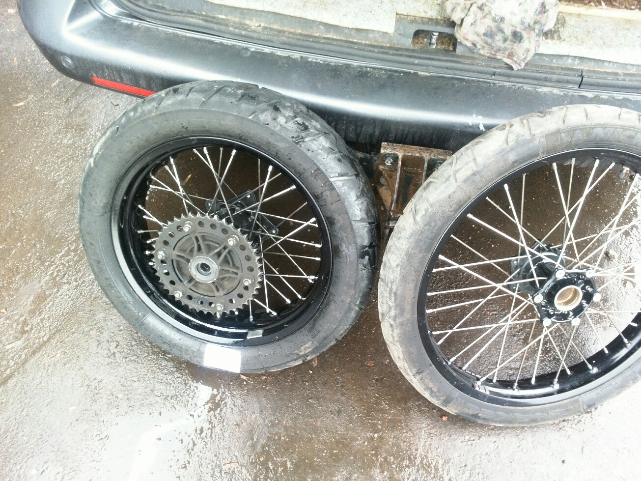

dimapilotДата: Воскресенье, 09.04.2017, 20:14 | Сообщение # 29

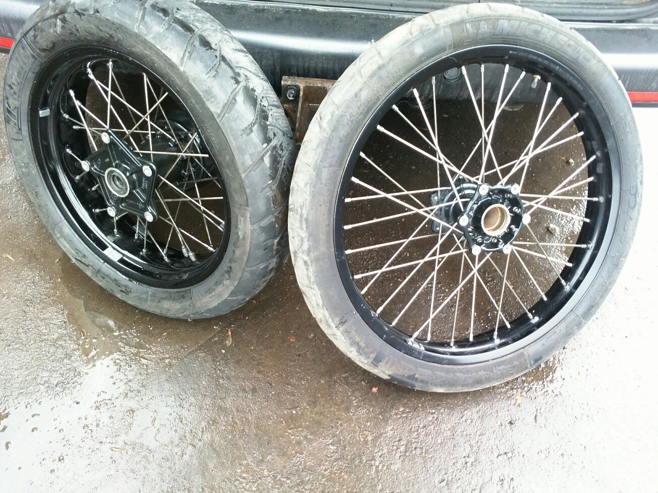

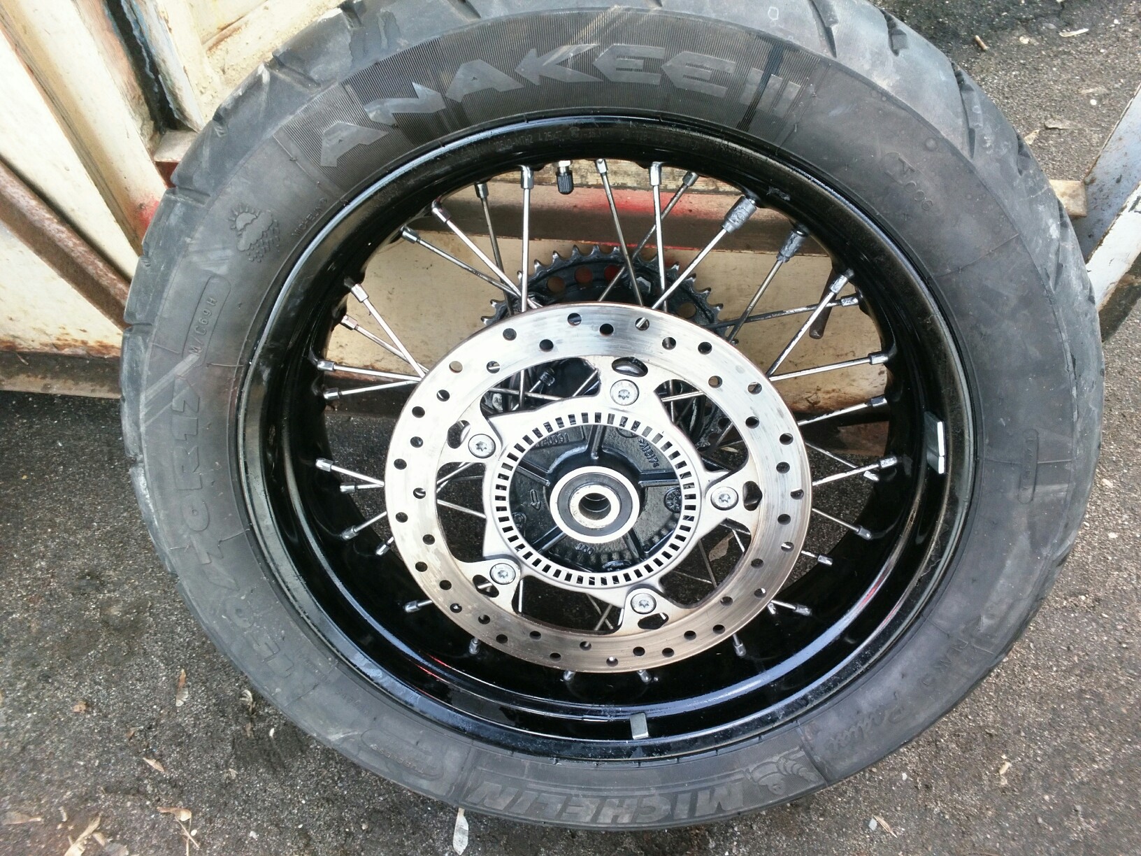

Пришли колеса от гуся800)))
Добавлено (09.04.2017, 20:14)
Решил примерить колеса...
Есть хорошая новость)....Но есть и другая...

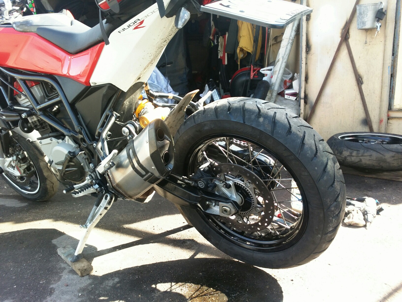

Торм диск встал сзади как родной!
Заднее колесо от 800 в сборе оказалось на 10мм шире чем у нуды! Не по резине а именно ступица в сборе...
Прикинул орган размножения к органу обоняния и решил что возможно по 5 мм с каждой стороны убрать ,сделав короче проставки оси и кое-что подрезав)
Это хорошая....

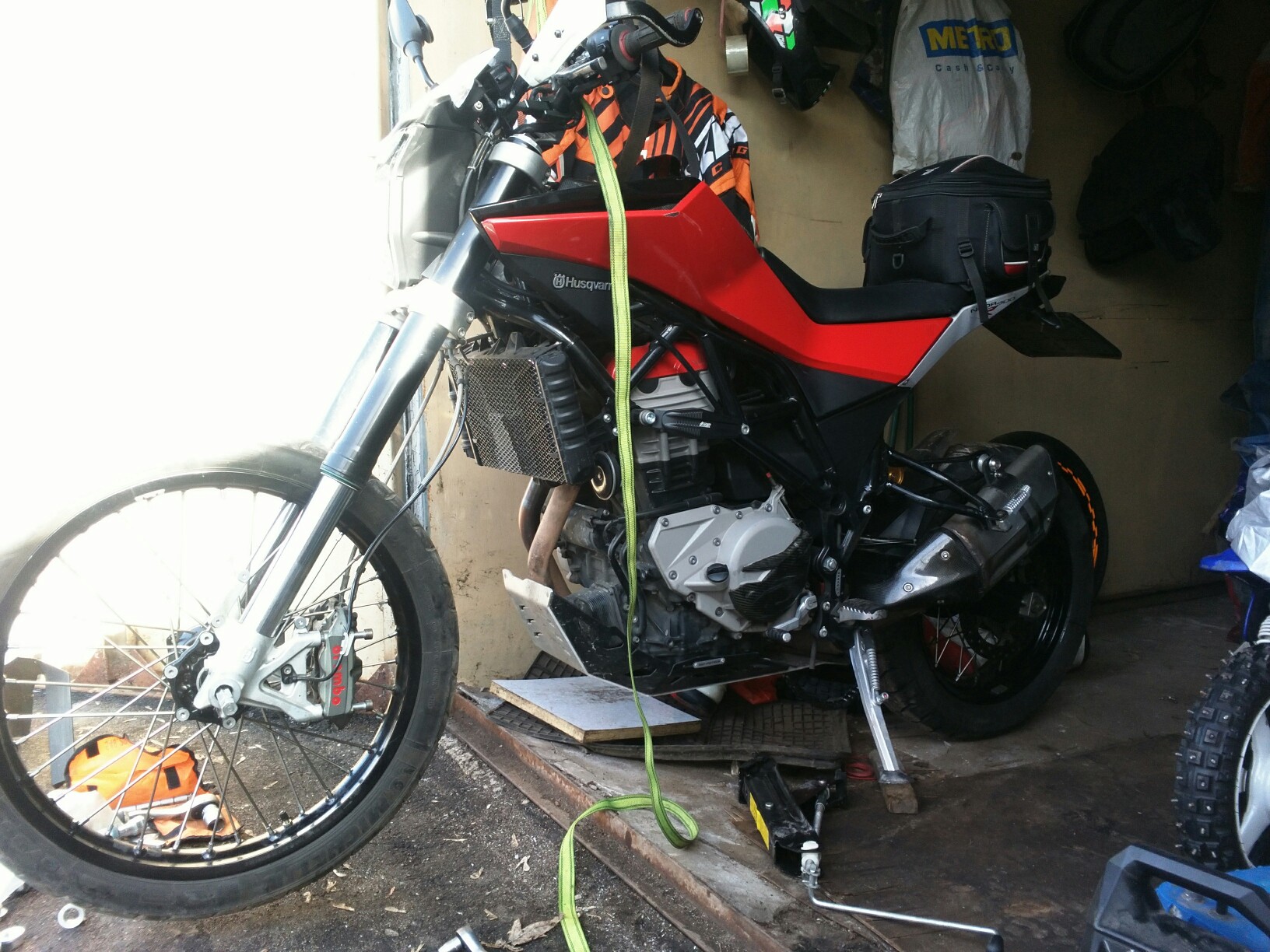

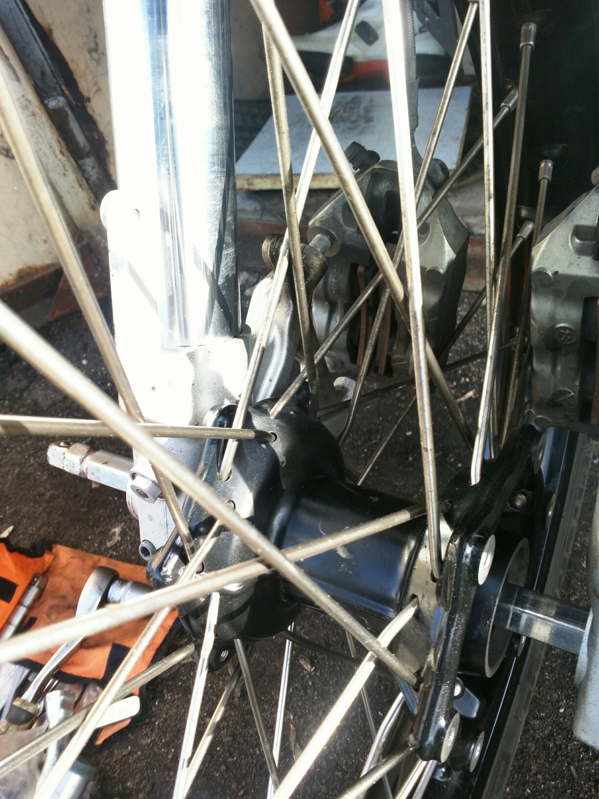

Перед вынес мозг! Час ! Час ,Карл! Искал чем открутить ось... Шестигранник на 24... Почему-то не было под рукой). Большинство инструмента у меня за городом в теплом гараже...А тут не утерпел занялся тюнинхом)))
В итоге открутил болт от фаркопа и две гайки ...Заработало!) Открутил ось...
Засада номер раз ...Толщина оси нуды раза в полтора больше чем у 800....
Воткнул пруток для примерки...
Засада номер два...Суппорта не встают на место, упираются в спицы.... И если на КТМ смр450 при помощи проставки в 4мм сдвинул кроссколесо ,то куда тут двигать ? Суппорты гады окружили с двух сторон)))
Вывод:сначала решить с передним колесом а зад на его фоне прям как бы вообще без проблем)
В туратечном варианте ребята по моему просто воткнули вилку от гуся...Причем с одни не радиальным суппортом...Ищу бюджетное решение... Как вариант вперед универсальную ступицу...Надо мерить...
Прикрепления: 0064957.jpg (471.4 Kb) · 5315348.jpg (448.9 Kb) · 4904892.jpg (640.8 Kb) · 9361738.jpg (517.7 Kb) · 7718170.jpg (544.1 Kb) · 0783992.jpg (471.6 Kb) · 5927056.jpg (324.7 Kb) · 4487851.jpg (443.6 Kb)

zviadiДата: Воскресенье, 09.04.2017, 21:34 | Сообщение # 30
Сообщений: 6477
И в чем прикол установки таких колес на городской мотоцикл? Попытка сделать из него говнолаза?
