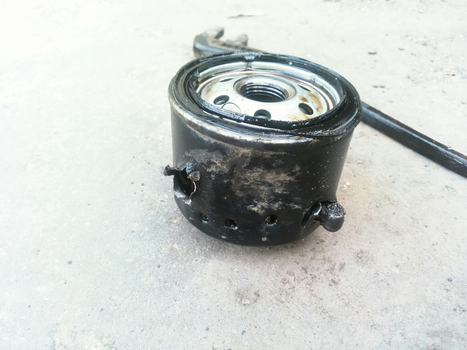

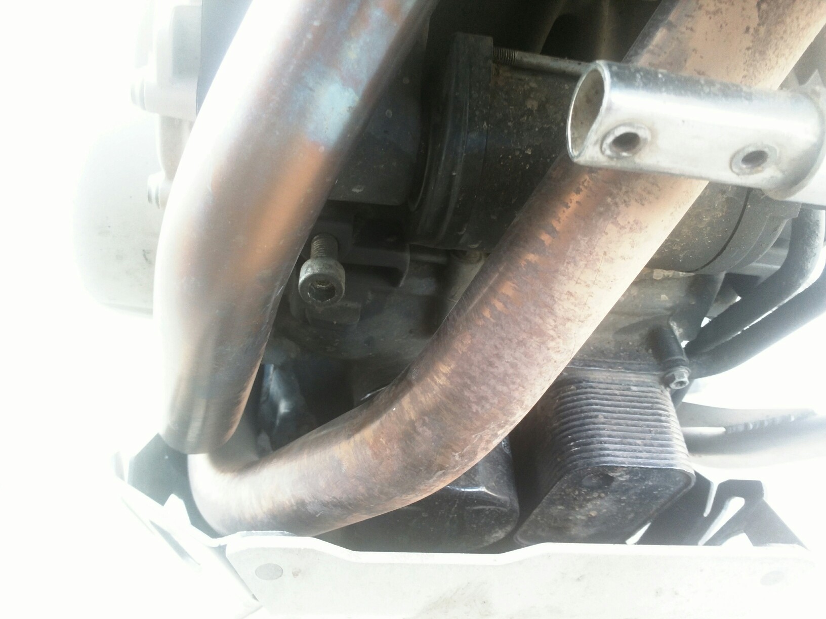

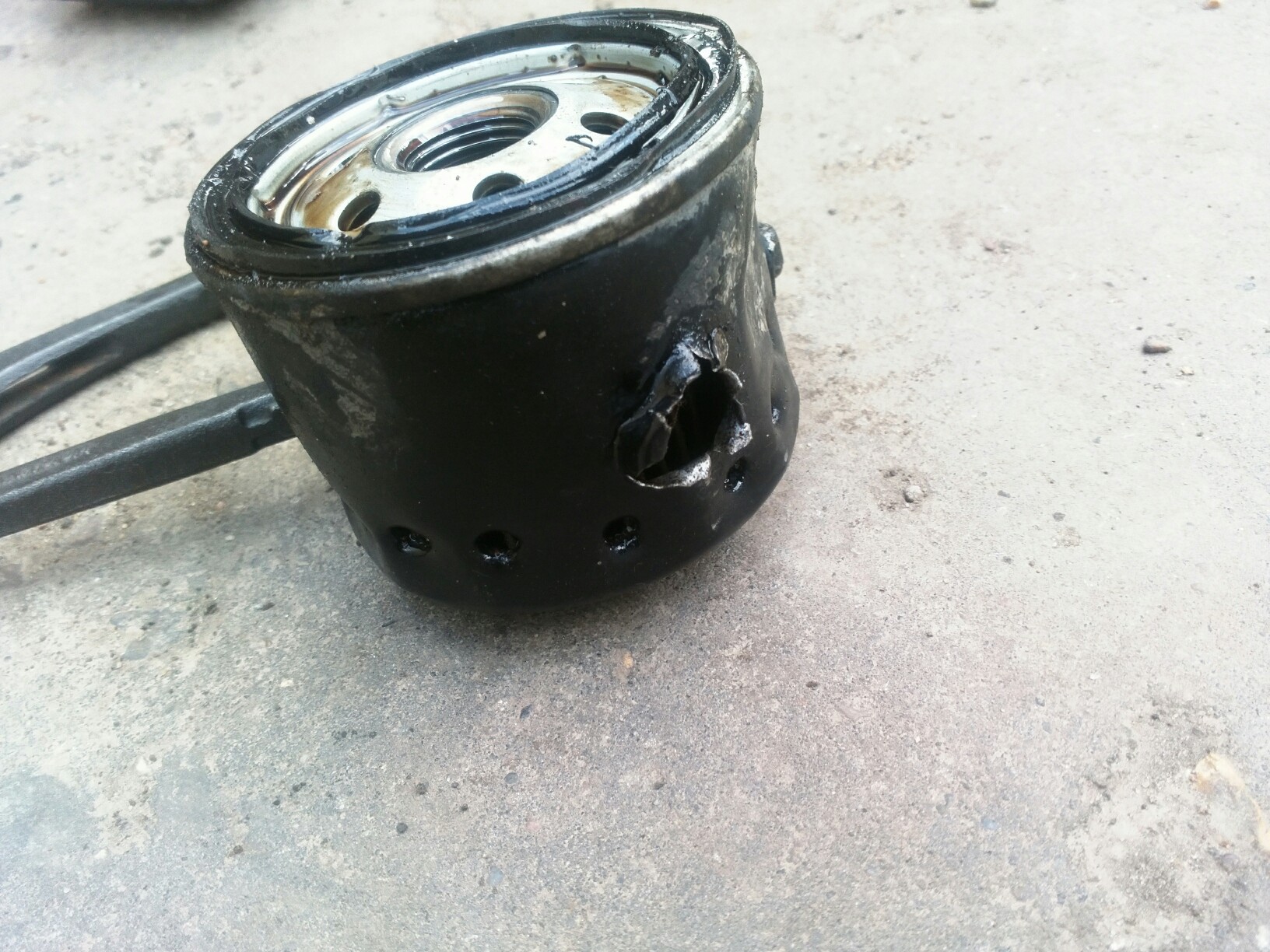

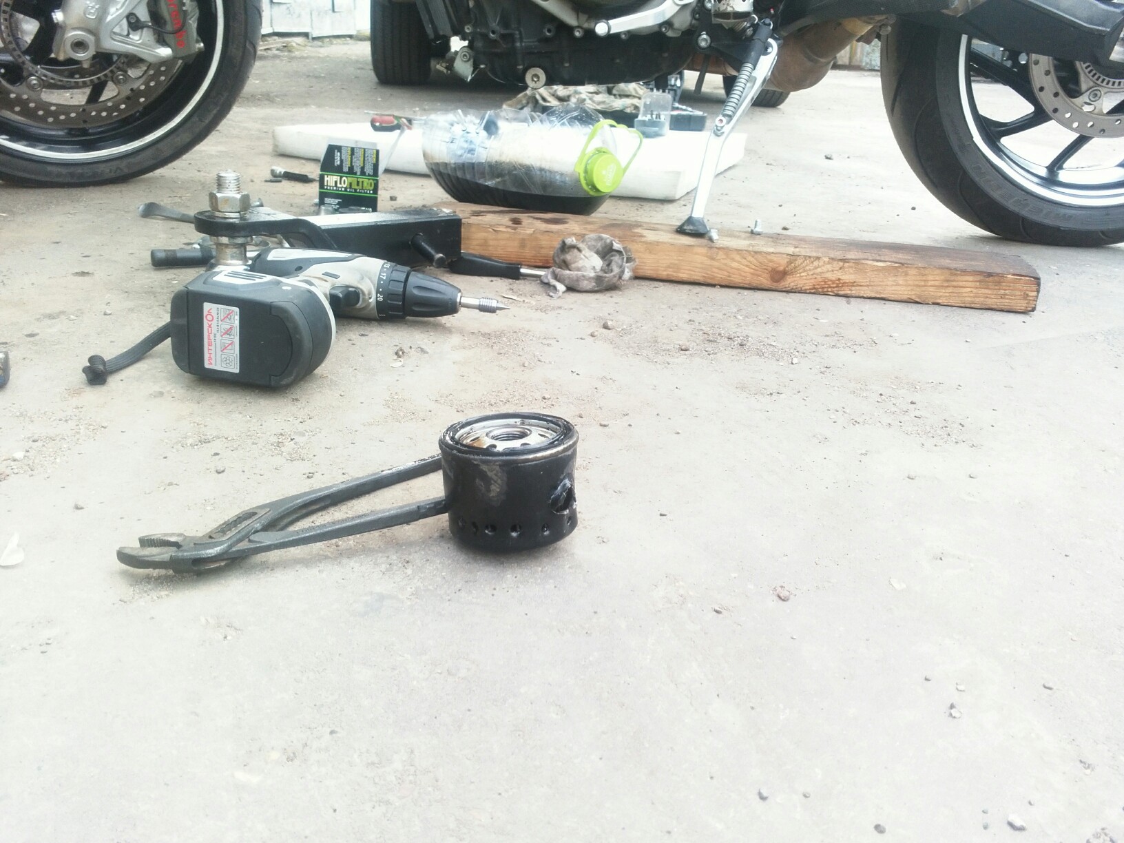

Поменял масло в двигателе... Был уверен что съемник взял... ан нет... Это была эпическая битва с фильтром)))
Потом из него еще переходник выкручивал... Кто его так закрутил! Диверсанты!

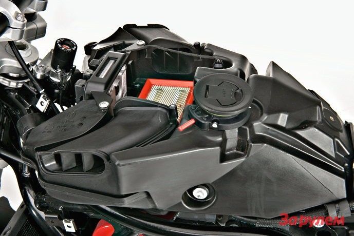

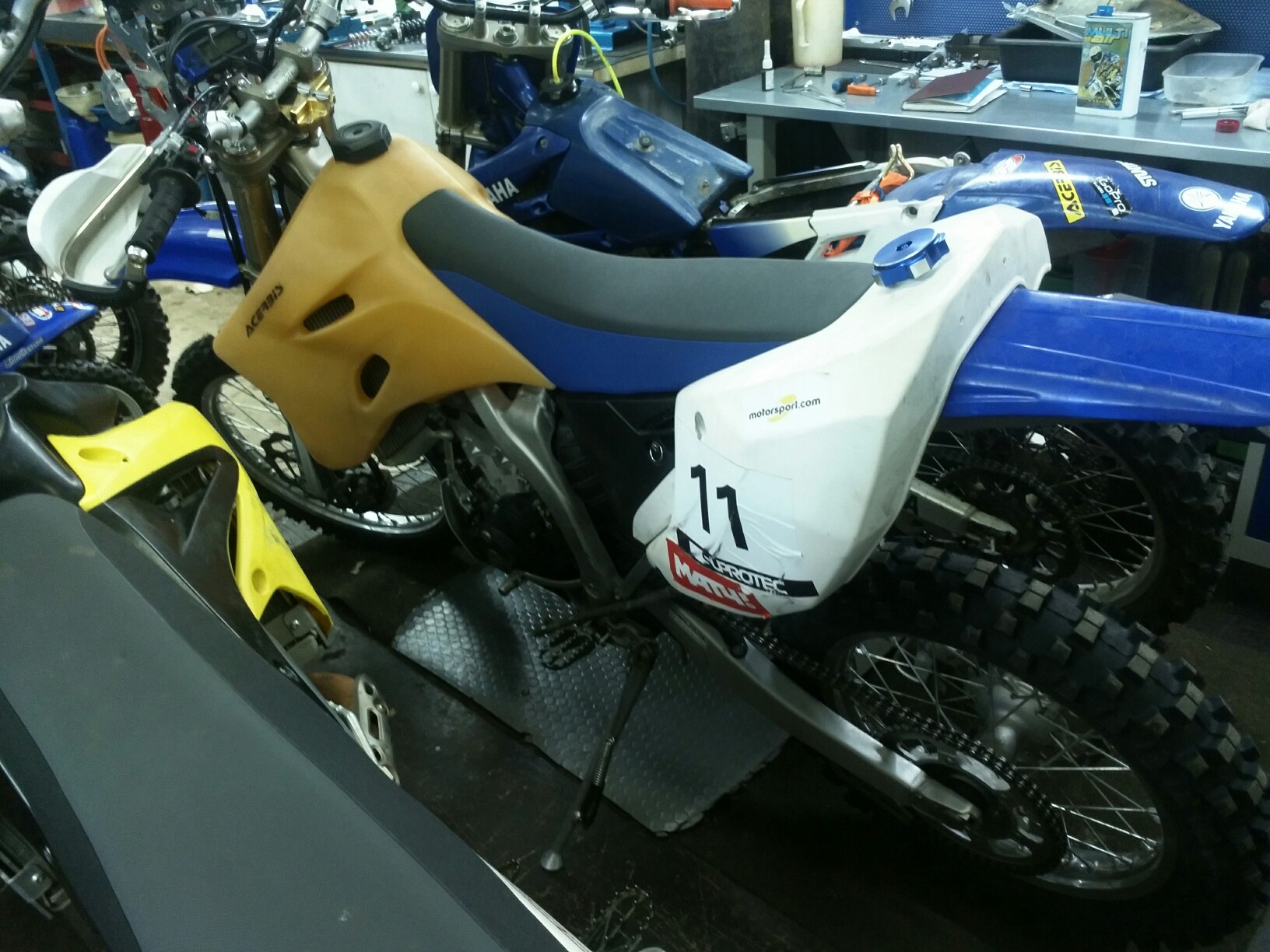

Увидел вариант доп бака у эндуру стоя)
Прикрепления: 6292862.jpg (388.6 Kb) · 4620175.jpg (348.1 Kb) · 2016198.jpg (478.8 Kb) · 0825815.jpg (402.0 Kb)
Сообщение отредактировал dimapilot - Четверг, 13.04.2017, 11:25
-AS-Дата: Четверг, 13.04.2017, 20:40 | Сообщение # 37
Ну не, чуть приложил и все сгорело... Такой бак не катит... Из похожего есть канистры вместо боковых кофров... На мой взгляд тоже не то(((
dimapilotДата: Пятница, 14.04.2017, 09:54 | Сообщение # 38
Чуть приложил) на гонке мотик так кувыркают и по грунту и по камням и по бревнами))) крепкий зараза...А от скользячки можно слайдеры добавить) ..но согласен что вариант больше для спорта...Главное идея)
Вариантов масса...
Можно на заказ изготовить доп бак, можно вместо родного но тогда придется и пластик обвесочный менять и дизайн...
Можно на багажник поставить канистру и соединить с баком , будет дополнять самотеком)...
или в доп канистры поставить бензонасос) будет как запасной в поездке и легким движением руки в движении сможем перекачать топливо)
Пока для меня не актуально,тк сильно далеко ехать не планирую... На перспективу думаю) и при изготовлении багажника,защитных дуг надо место предусмотреть...
-AS-Дата: Пятница, 14.04.2017, 10:33 | Сообщение # 39

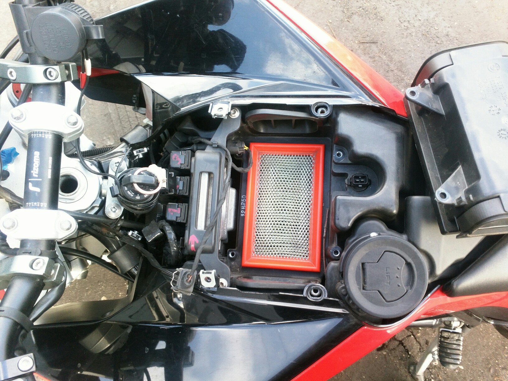

Ну чуть выше сделать бак, особо дизайн не поменяется, но есть сложность - под пластиком бака фильтр стоит...
Прикрепления: 7830477.jpg (61.3 Kb)
dimapilotДата: Пятница, 14.04.2017, 11:05 | Сообщение # 40
Фильтр стоит не под баком а под фальш панелью..И закрыт еще одной гермо крышкой... В которую воздуховоды заходят с боков...По идее можно там все закрыть доп емкостью которая через гибкие шланги соединить с основным баком...Но мне кажется что больше 3х литров не получится впихнуть...Или придется горловину бака поднимать...
Прикрепления: 0767166.jpg (341.0 Kb) · 4987385.jpg (547.7 Kb)
Сообщение отредактировал dimapilot - Пятница, 14.04.2017, 11:07
-AS-Дата: Пятница, 14.04.2017, 11:37 | Сообщение # 41
Ну так я и на писал, под пластиком бака)). Да, я думал об этом и как раз о подъеме горловины, однако лишние сочленения/шланги, это увеличение вероятности протечки бензина... А несъемной верхушку не сделать - нужен доступ к фильтру. Есть ведь модификация нуды под каферейсер, нужно будет где то глянуть, как они это место обыграли.
dimapilotДата: Пятница, 14.04.2017, 12:02 | Сообщение # 42

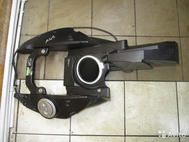

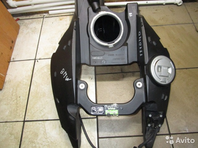

Вот бак продают от 800 14 года...Не знаю правда на сколько литров но по любому больше... Правда под полуобтекатель получается) 15тр... Я лучше канистры посмотрю...2.5тр за три штуки по 5 литров получается)
Прикрепления: 7225672.jpg (76.1 Kb) · 4299418.jpg (76.1 Kb) · 2779960.jpg (83.2 Kb)
Сообщение отредактировал dimapilot - Пятница, 14.04.2017, 12:03
-AS-Дата: Пятница, 14.04.2017, 12:14 | Сообщение # 43
А у них рама по посадке бака одинаковая чтоль?
dimapilotДата: Вторник, 02.05.2017, 09:24 | Сообщение # 44
Хз...Похожа)

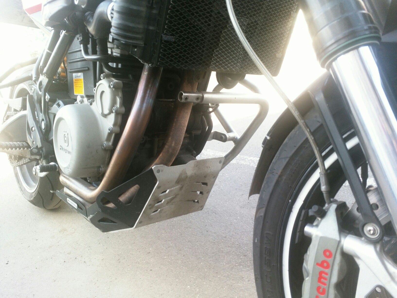

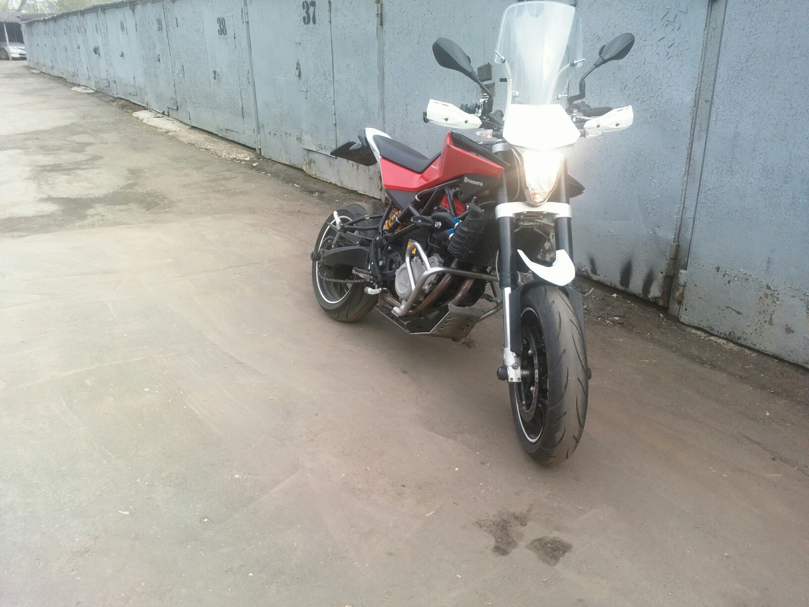

Прикупил для Нудки дуги от гуся800... Встали как родные...почти). Один раз мотик у предыдущего хозяина уже прилёг на правый бок и слайдеры неплохо отработали но крышка двигателя слегка потерлась... скорость была небольшая...так что решил двигатель также прикрыть дугами... Но какой-то рукастый рукоблуд завернул в картер двигателя болт который должен крепить правую дугу...низачем...просто так) . А болт на 10 со внутренним шестигранником на 8... И все бы ничего но завернул его кто-то видимо с помощью пневмоний конверта!!!

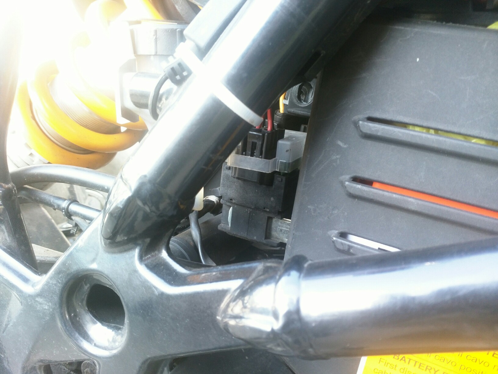

Шестигранник с трещеткой смог только на пол оборота провернуть его...затем внутри болта грани слизало... Чем-то иным подлезть без снятия выхлопа и других деталей не получалось... Вспомнил что как-то выкручивал звёздочкой такой болт... Инструмент на даче должен быть,так что в путь!) Торопился перехватить жену с ключами на МКАД и не взял сумкку с инструментом... По пути заехал в бл,там мне назвали за откручивание болта цену от 2тр...На дачу!) Приехав на дачу понял что такой большой звёздочки у меня нет...решил ехать в магазин ... Но тут при нажатии кнопки стартера раздался хлопок и приборка погасла... Хреново ,сказал внутренний голос,я его поддержал матерно). Но не так все плохо решил я хотя время поджимало и меня через час в Москве ждали два человека с документами и другими делами... Посмотрел предохранители на реле,все живые.. Видимо подстава в аккуме,он слегка задумчиво заводил мот,но был заряжен суперзарядкой стек,которая если верить производителю оживляет даже мертвых)...видимо на китайпром пентаграмма не сработала) или совсем изгнала буйный дух электрический). И тут я вспомнил что есть ещё один супер китайский аккумулятор в супер китайском мотоцикле Фантом ) долго не думал и пошел вытаскивать аккум...если что решил что доеду на китайце) . Как ни странно но аккум тойже фирмы очень бодро завел Нудку,хотя имел всего 9ач вместо 14... Благополучно доехал в магазин где купил Тор для болта и аккум для мота,той же фирмы Дельта)...вез в пакетике на приборка,придерживая одной рукой,тяжёлый зараза,так одноруким и доехал до Москвы) где успел на встречи и при помощи русских народных заклинаний,болгарки и трубы,выкрутил этот гадский болт... Поставил дуги! Заодно испытал в дороге колхозный ветровик!) На 190 проявился интересный эффект когда шлем какбы пытается слазить с головы,как будто гигантский пылесос над тобой инопланетяне держат...может это был контакт?) В целом размер ветровик признан оптимальным ,только шум в шлеме задолбал, и крепление надо переделать!) Такие веселые маневры!)
